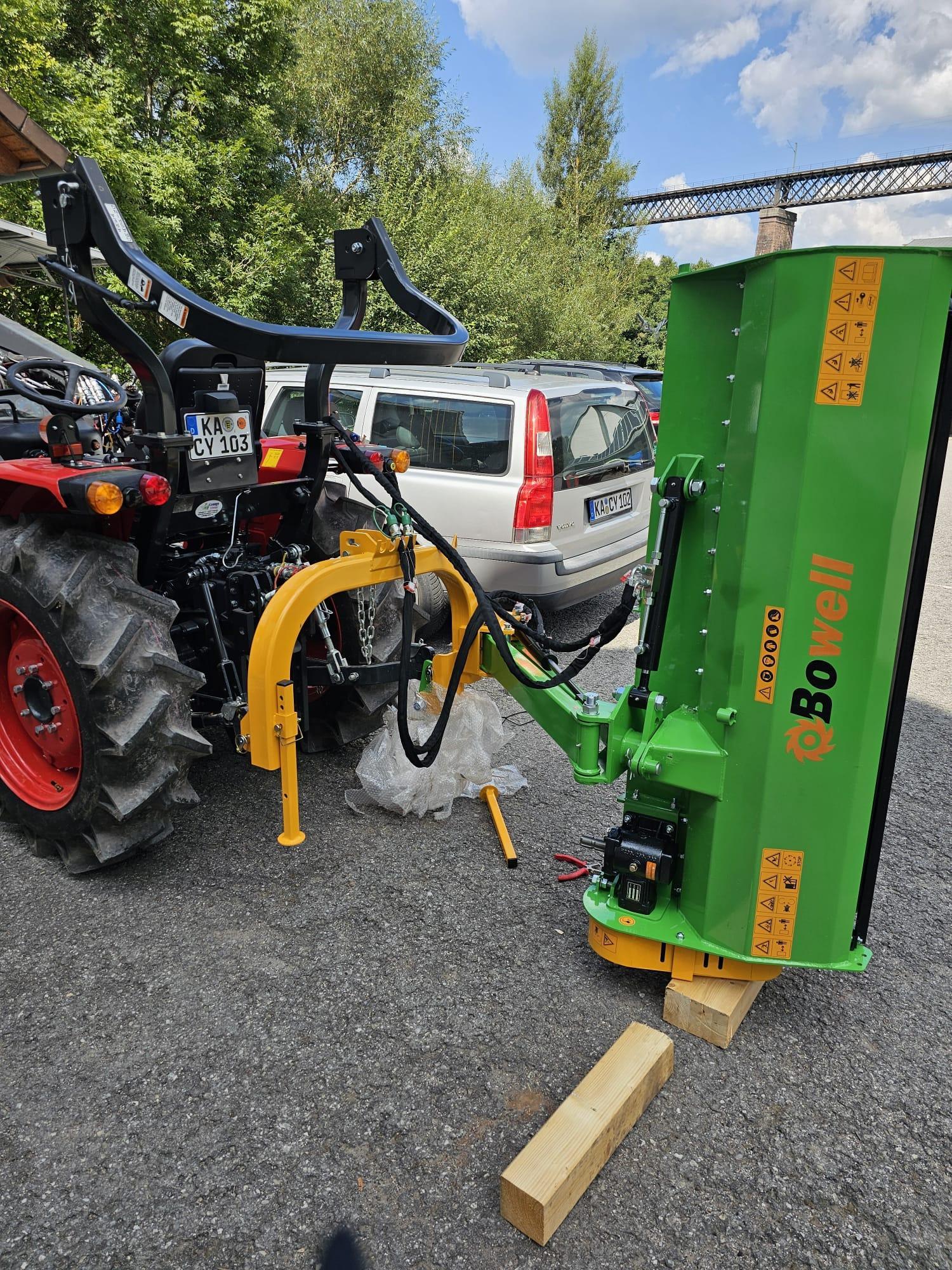

      ich nutze seit 1,5 Jahren ebenfalls einen Bowell Böschungsmulcher. Allerdings den leichten BCRL 155. Der Mulcher wiegt 325 kg. Das Mulchergebnis bei langsamer Fahrt ist okay. Kleinere Äste/Gestrüpp zerkleinert er gut.
      Im Nachhinein hätte ich lieber den schwereren Mulcher (damals BCRM 155) genommen, allerdings hatte der mehrere Monate Lieferzeit. Der BCRM 155 wiegt 432 kg. Meiner Einschätzung nach müsste das noch gut funktionieren – auch im Hinblick auf die Zapfwellenleistung.
      Die Breite von 155 cm ist ein gutes Maß; schmaler auf keinen Fall, da du sonst deine Spurbreite nicht abdeckst. Ich würde an deiner Stelle auf keinen Fall einen breiteren Böschungsmulcher nehmen, da unsere F50 ja sehr schmal sind . Wenn der Mulcher ganz zur Seite ausgefahren ist und du anhebst, wirkt das schon ziemlich kippelig. Mein F50 steht im LK FDS im Schwarzwald – nur Hügel; Bergtraktoren sind die Bransons nicht also Vorsicht ist geboten. Da Du ne Kabine hat, wird der Effekt noch deutlicher sein aufgrund des höheren Schwerpunktes.

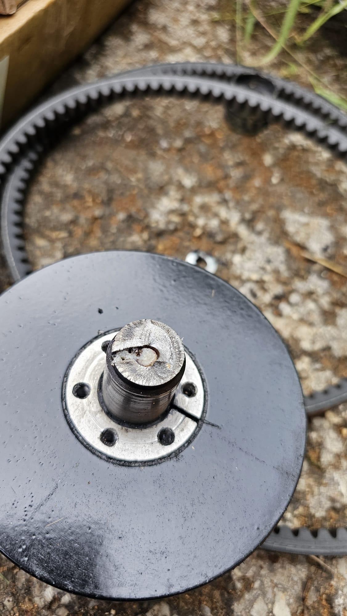

      Hinsichtlich der Qualität der Bowell-Mulcher habe ich gemischte Eindrücke: Das Preis-Leistungs-Verhältnis ist top. Leider hatte ich schon einen gebrochenen Wellenstummel. Was Service/Garantie angeht, war es aber super: Bowell hat prompt eine neue Welle geschickt.

                          ich habe letzten August einen Bowell BCRL 155 Böschungsmulcher gekauft. Eigentlich wollte ich was schwereres, da ich eher grob mit den Maschinen umgehe. Leider gab es nur die leichte Version, im Nachgang bin ich aber froh, da ich nen schmalen F50 auf Reisfeldbereifung habe. Ganz ausgefahren wird das schon merklich kippelig mit meinem F50, insbesondere in den Schwarzwaldhängen.
                          Im Video seht ihr den etwaig nicht fachgerechten / sinngemäßen Umgang mit dem Mulcher. Aber wie gesagt, ich geh eher grob damit um 🙂
                          Gruß Chris
