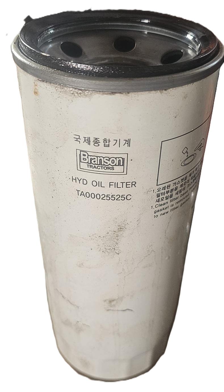

      so ich hab mal nen 50er Service nach 60 Betriebsstunden an meinem F50 gemacht. Soweit so gut hat alles prima geklappt. Im Vorfeld hatte ich folgende Filter besorgt:
      Motor: MANN W815/5
      Hydraulik: WD 10 007
      Allerdings war meine Überraschung groß beim Hydraulikfilter:
      Der originale Filter TA00025525C ist um ein gutes Stück ca 4cm länger als der MANN WD10007
      Was meint ihr? Drin lassen oder doch den TA00025525C besorgen?
      Gruß und Danke
      #20104
      Miriquidi Forest
        Grüße.
        Das kann durchaus sein. Bei meinem TYM ist der entsprechende Motorölfilter von MANN auch kleiner als der originale von TYM. Ich würde mir deshalb keine Sorgen machen.

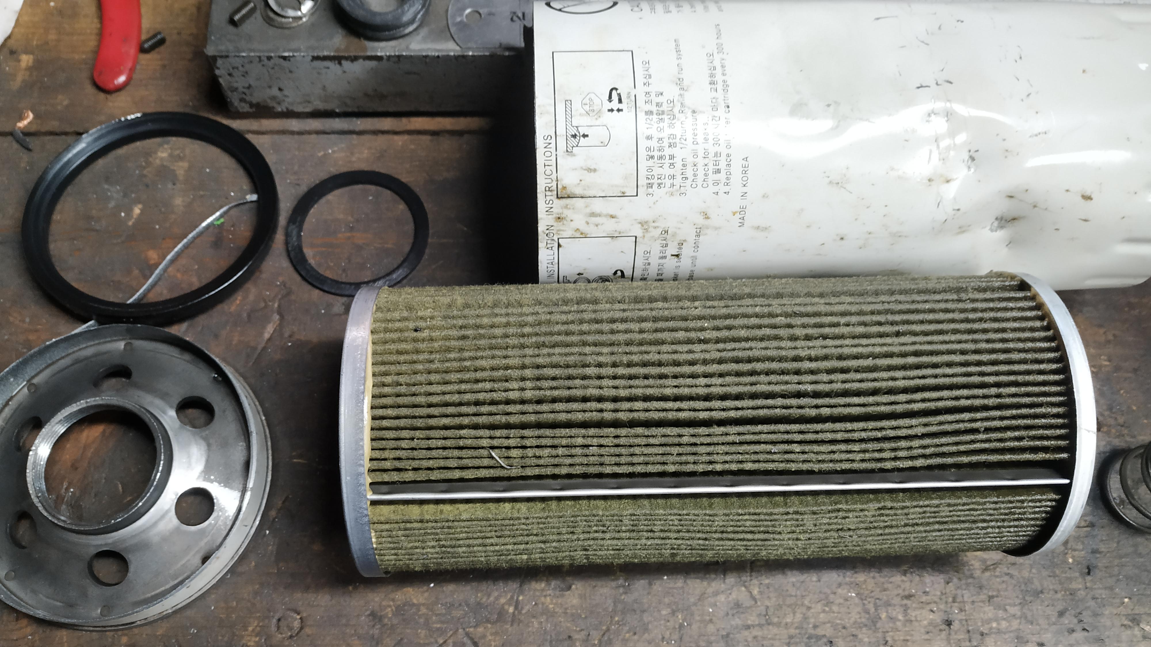

            Ich habe ein paar Bilder, die ich gemacht habe, als ich meinen Originalfilter auseinandergeschnitten habe, um zu sehen, wie er innen aussieht.
            Ich verwende auch den Baldwin BT372-10 als Ersatz.
