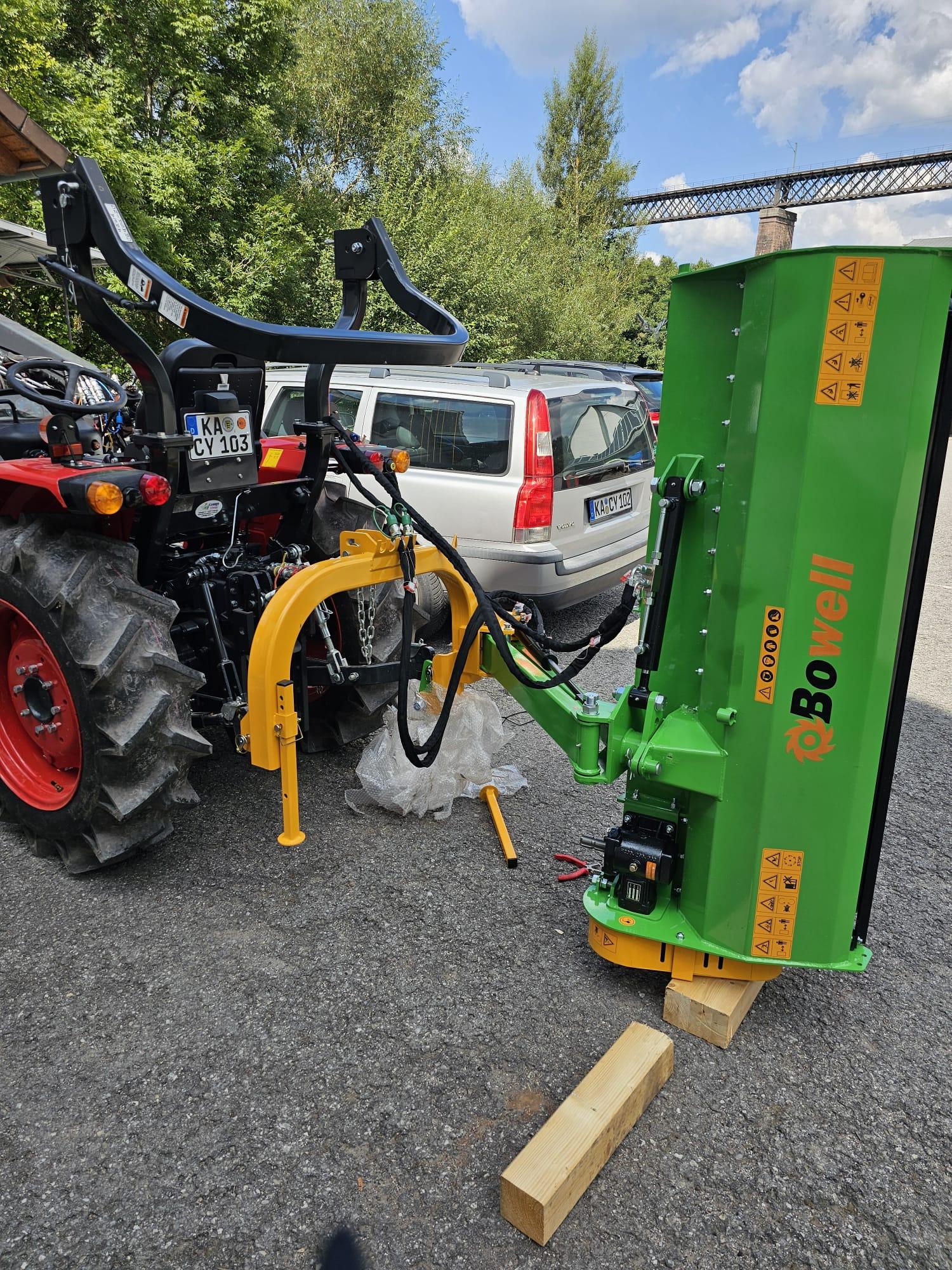

ich habe letzten August einen Bowell BCRL 155 Böschungsmulcher gekauft. Eigentlich wollte ich was schwereres, da ich eher grob mit den Maschinen umgehe. Leider gab es nur die leichte Version, im Nachgang bin ich aber froh, da ich nen schmalen F50 auf Reisfeldbereifung habe. Ganz ausgefahren wird das schon merklich kippelig mit meinem F50, insbesondere in den Schwarzwaldhängen.
Im Video seht ihr den etwaig nicht fachgerechten / sinngemäßen Umgang mit dem Mulcher. Aber wie gesagt, ich geh eher grob damit um 🙂

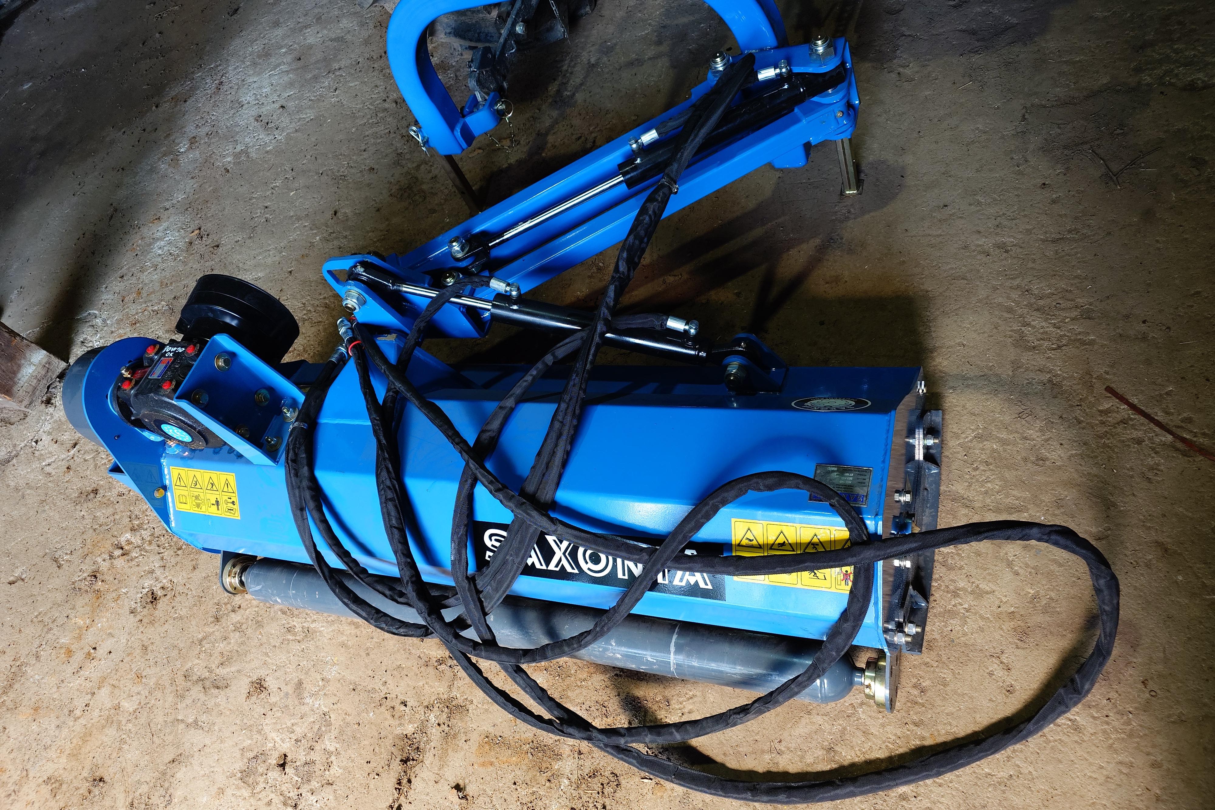

ich habe mir bei Sodemann GmbH einen Stark-Mulcher (Böschungsmulcher) für meinen 5025 bestellt. Auf dem LKW stand aber dann ein Mulcher von SAXONIA. Nach einigen Telefonaten hat man mir versichert das sei Baugleich und kein Grund für eine Rückweisung.

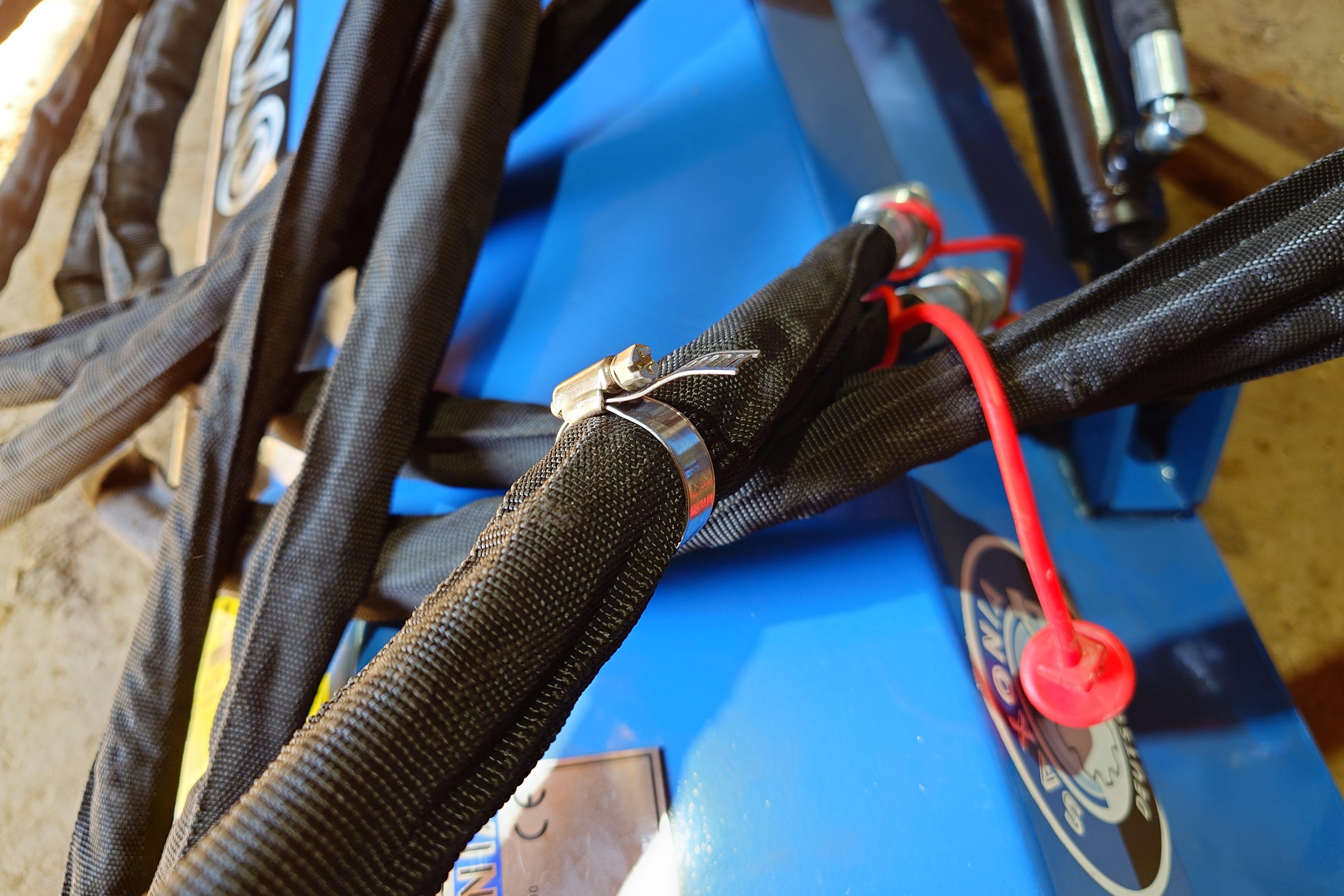

Angeblich sollte der betriebsfertig montiert sein. Das ganze war dann aber eher ein Schlauch-Spaghetti (lieblose und unfachmännische Vormontage):
Anstelle ein paar vernünftigen Kabelbindern waren Fleischhaken (äh – ich meine: Schlauchschellen) verbaut:

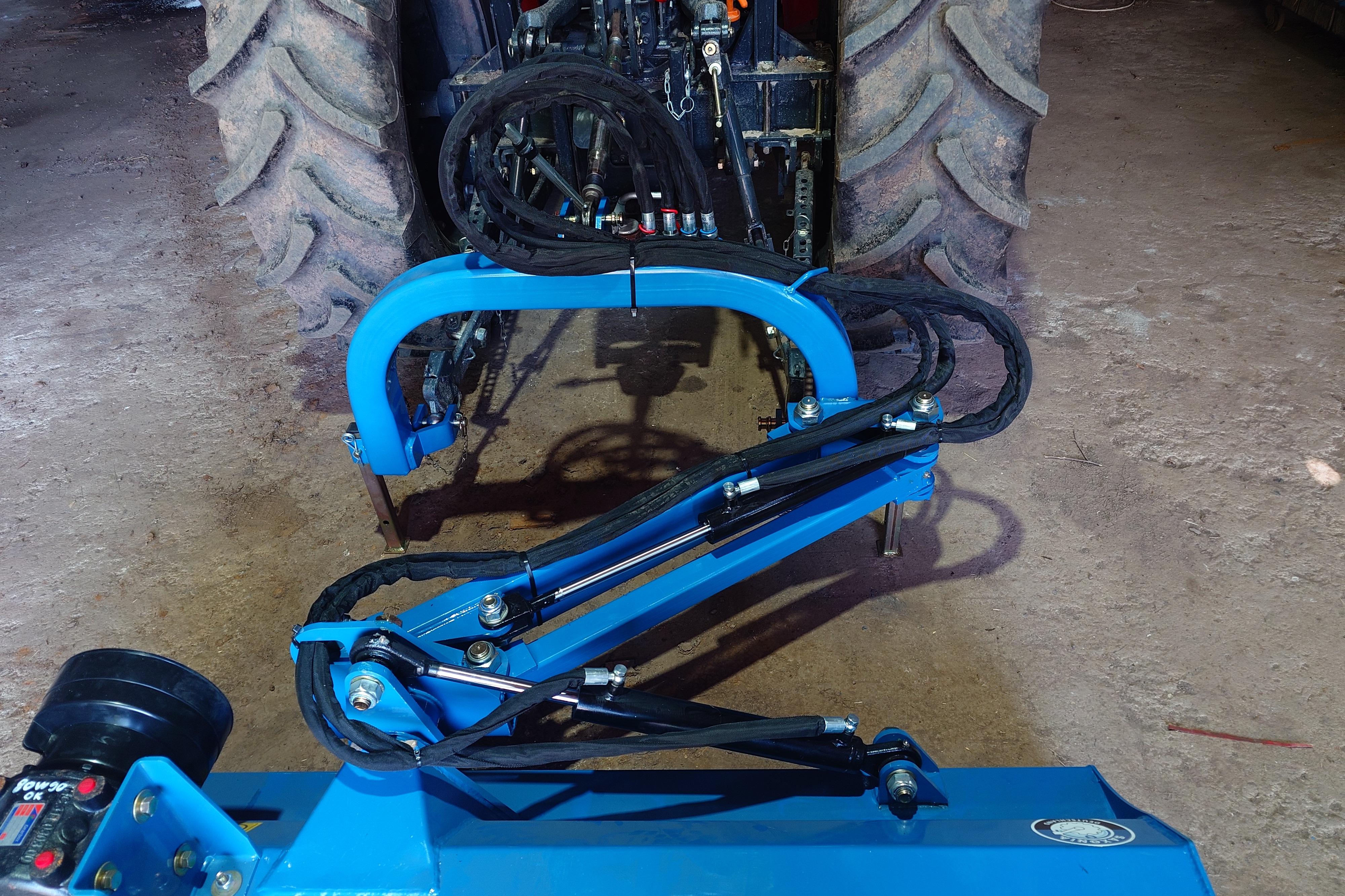

Ich habe das dann erstmal so verlegt wie der Hersteller sich das gedacht haben könnte:

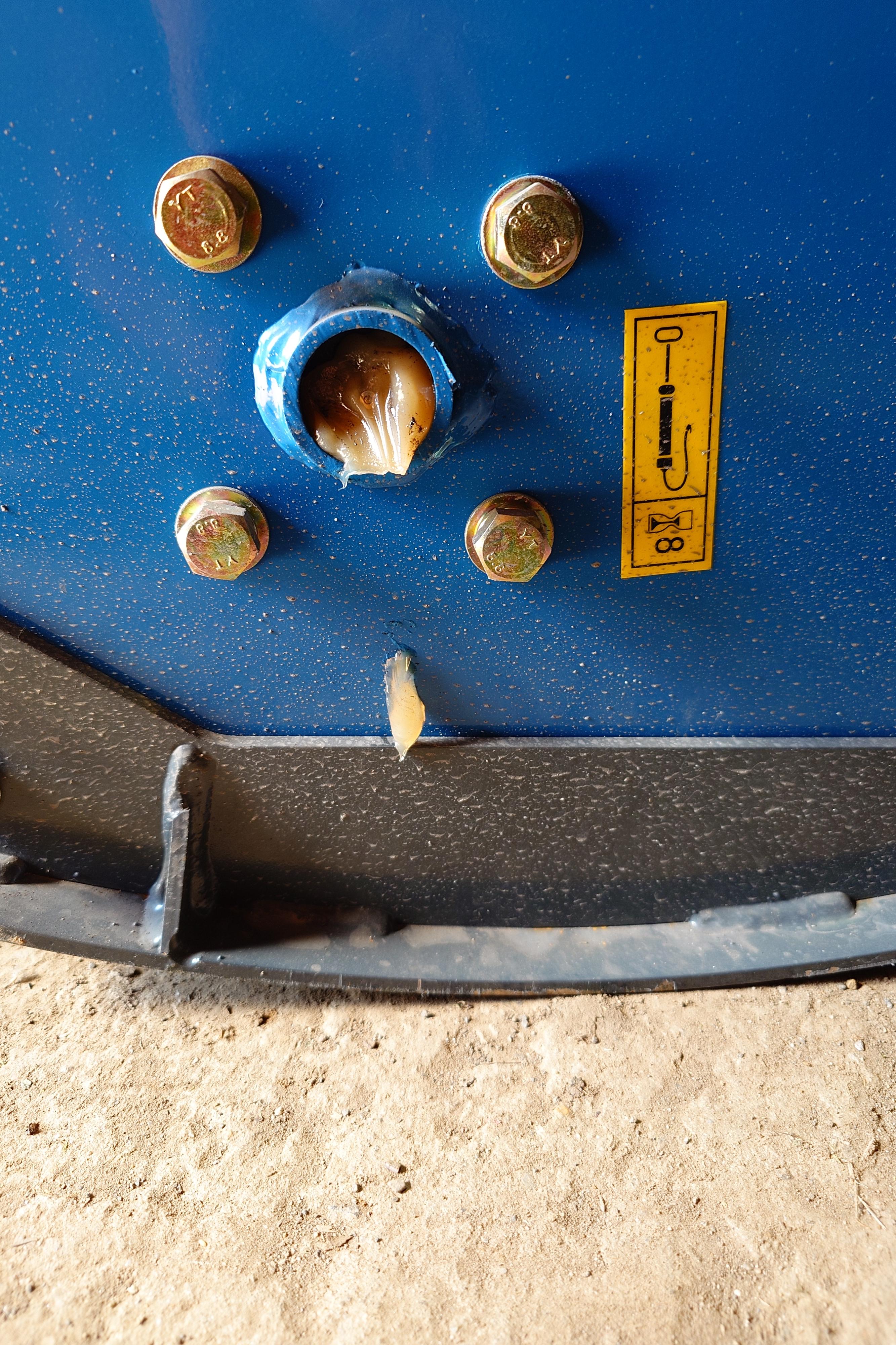

Ob die Lager abgeschmiert wurden kann man nicht sagen. Der Lieferant hat zumindest um den Schmiernippel herum alles versaut und es nicht einmal mit einem Lappen etwas sauber gemacht.
