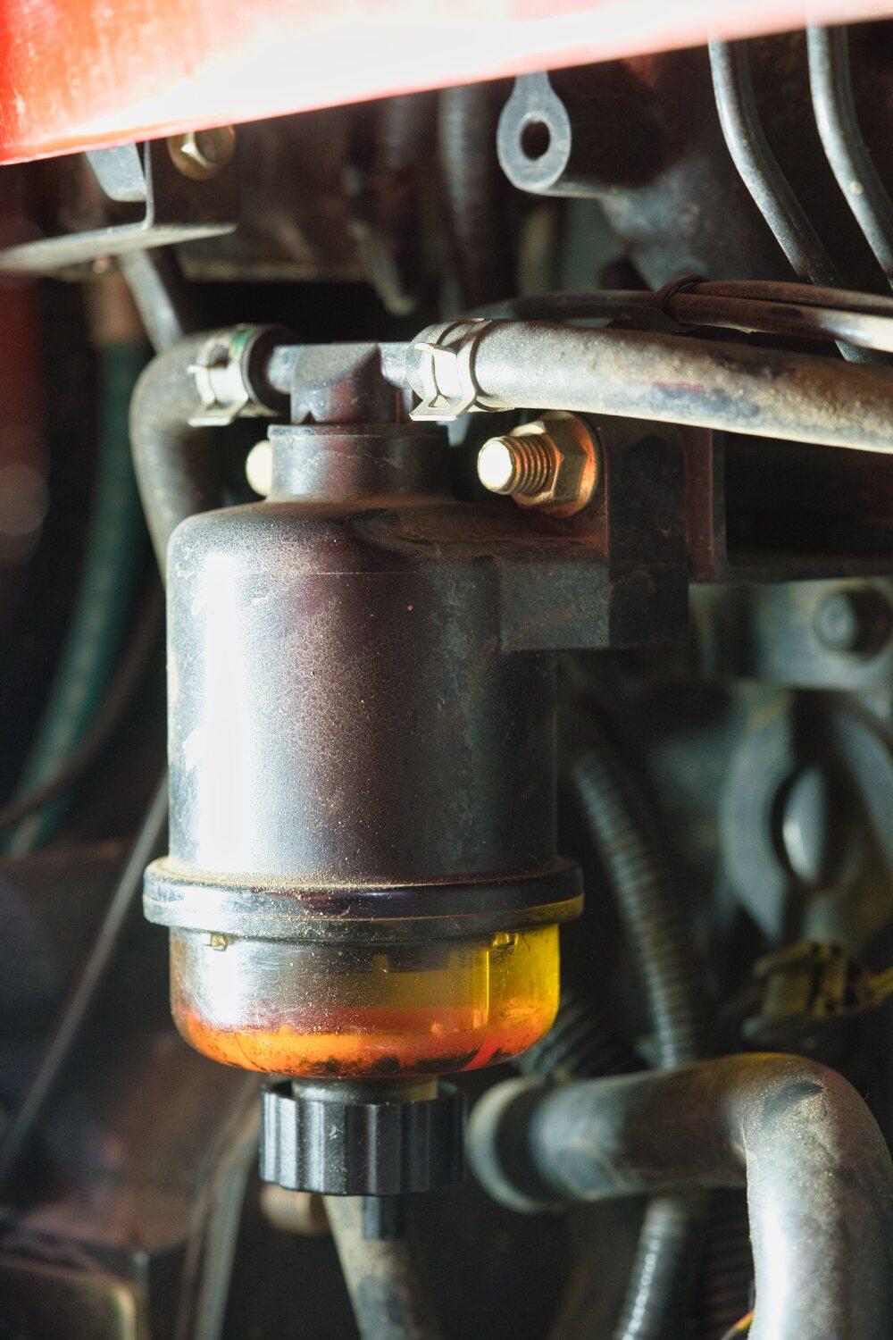

Das ist die Ausgangssituation:

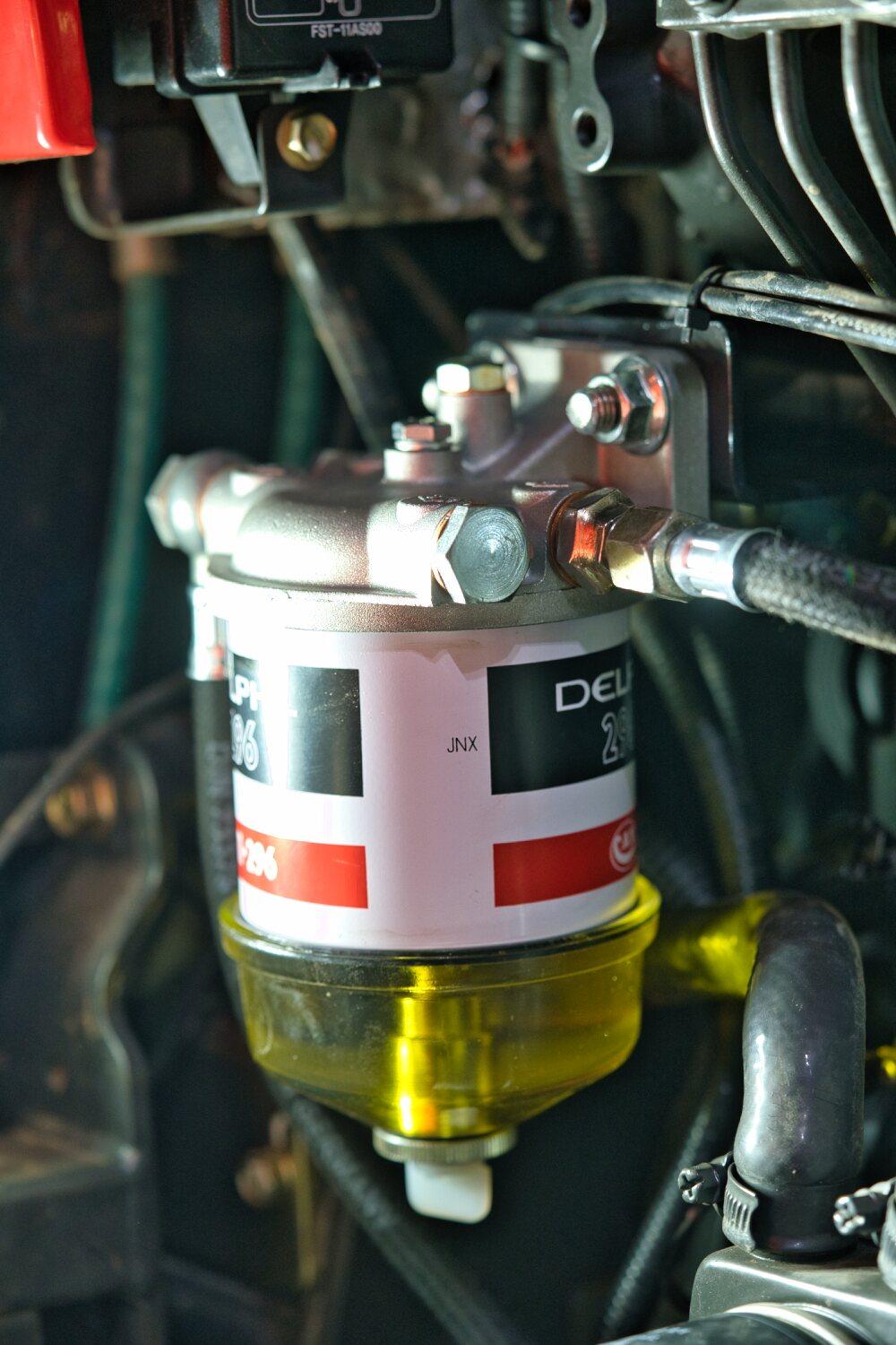

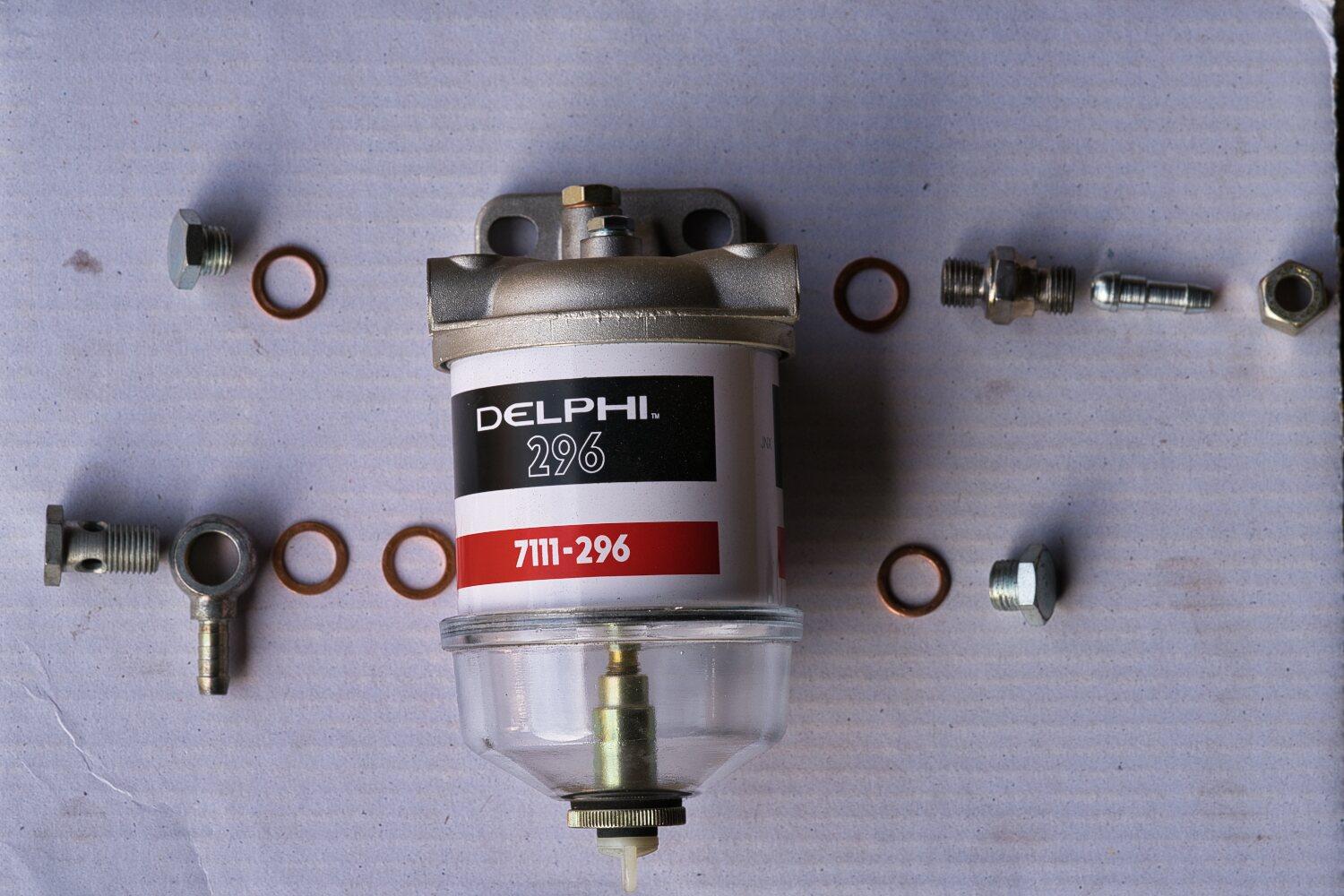

Das ist das neue Filter mit den passenden Verschraubungen.

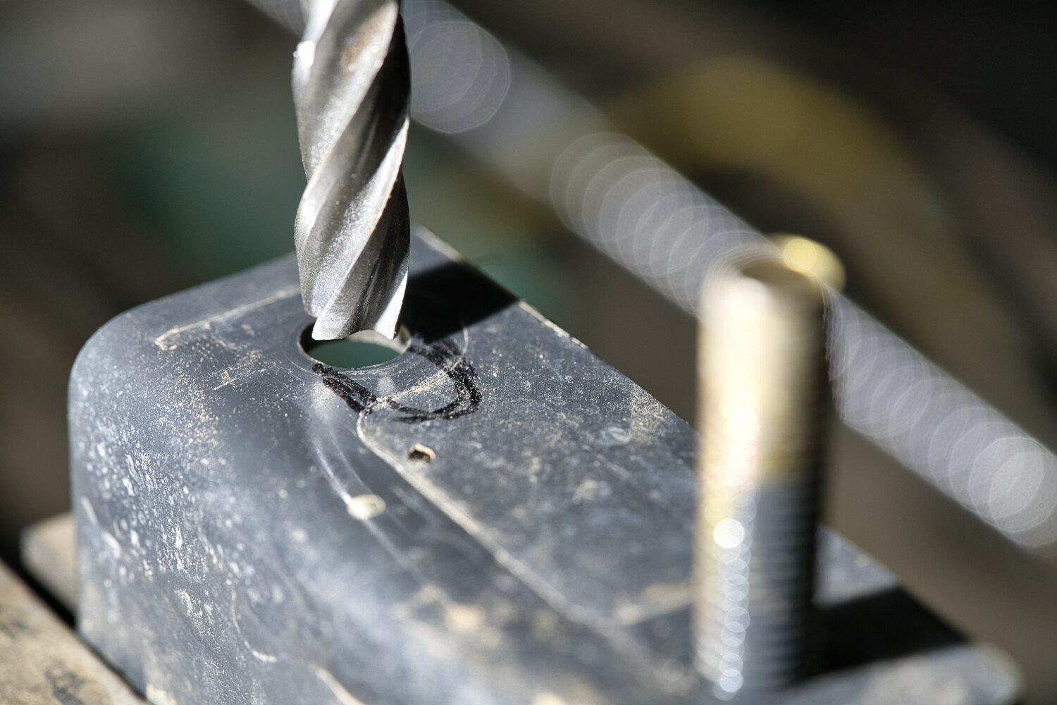

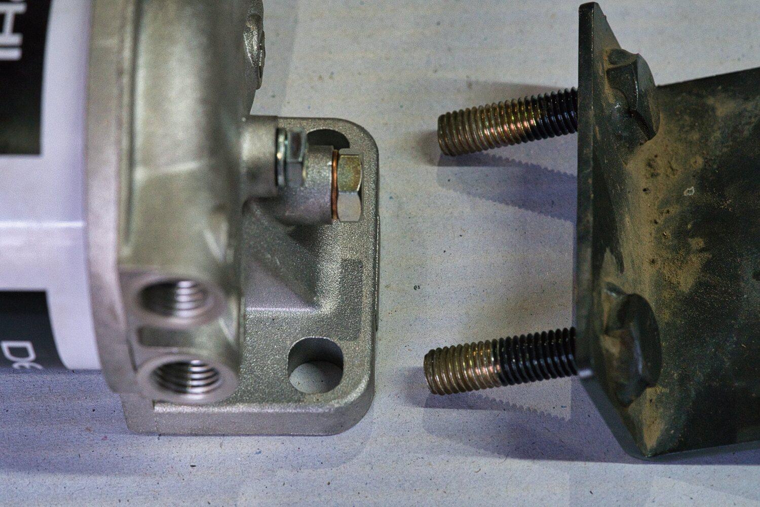

Bei der originalen Halterung passt weder die Bolzenlänge, noch der Abstand:
Eine Schraube musste ich abflexen. Das Langloch ist etwas Pfusch, aber was will man machen, wenn es gerade so nicht passen will:
Die neue Schraube habe ich natürlich wie beim Original auf der Rückseite verschweißt und die Halterung neu angestrichen.

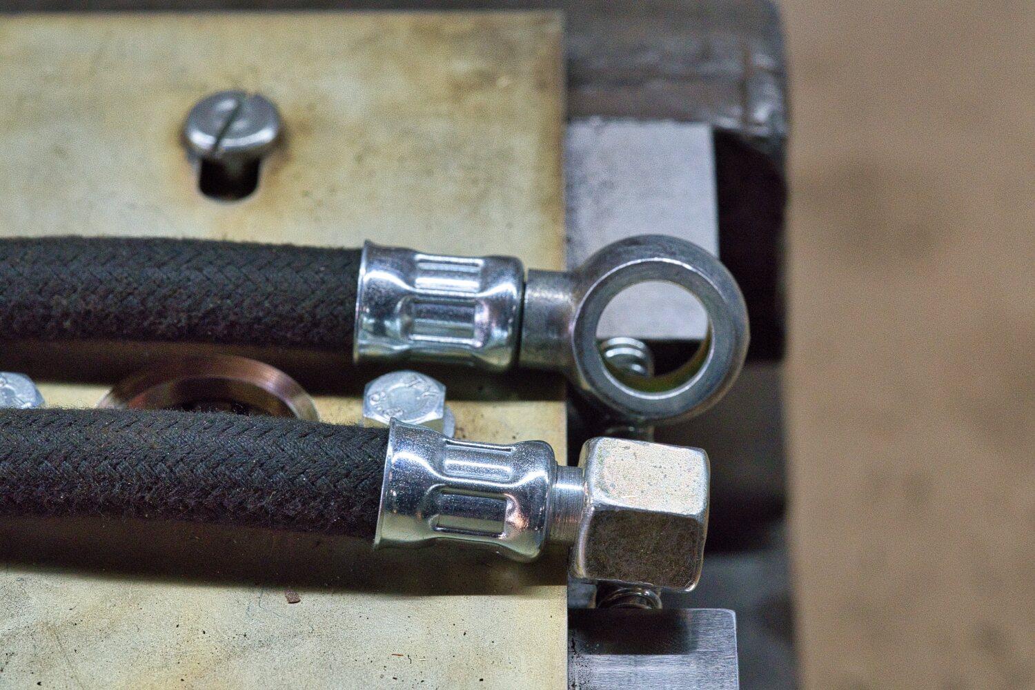

Mit meiner kleinen Schraubstock-Presse habe ich neue Schläuche angefertigt:
So sitzt das neue Filter jetzt an seinem Platz:

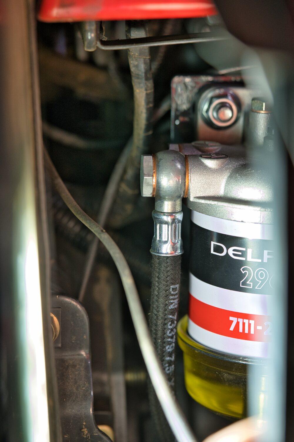

Durch den Ringnippel kann ich den Schlauch ganz gerade auf die Kraftstoffpumpe führen:

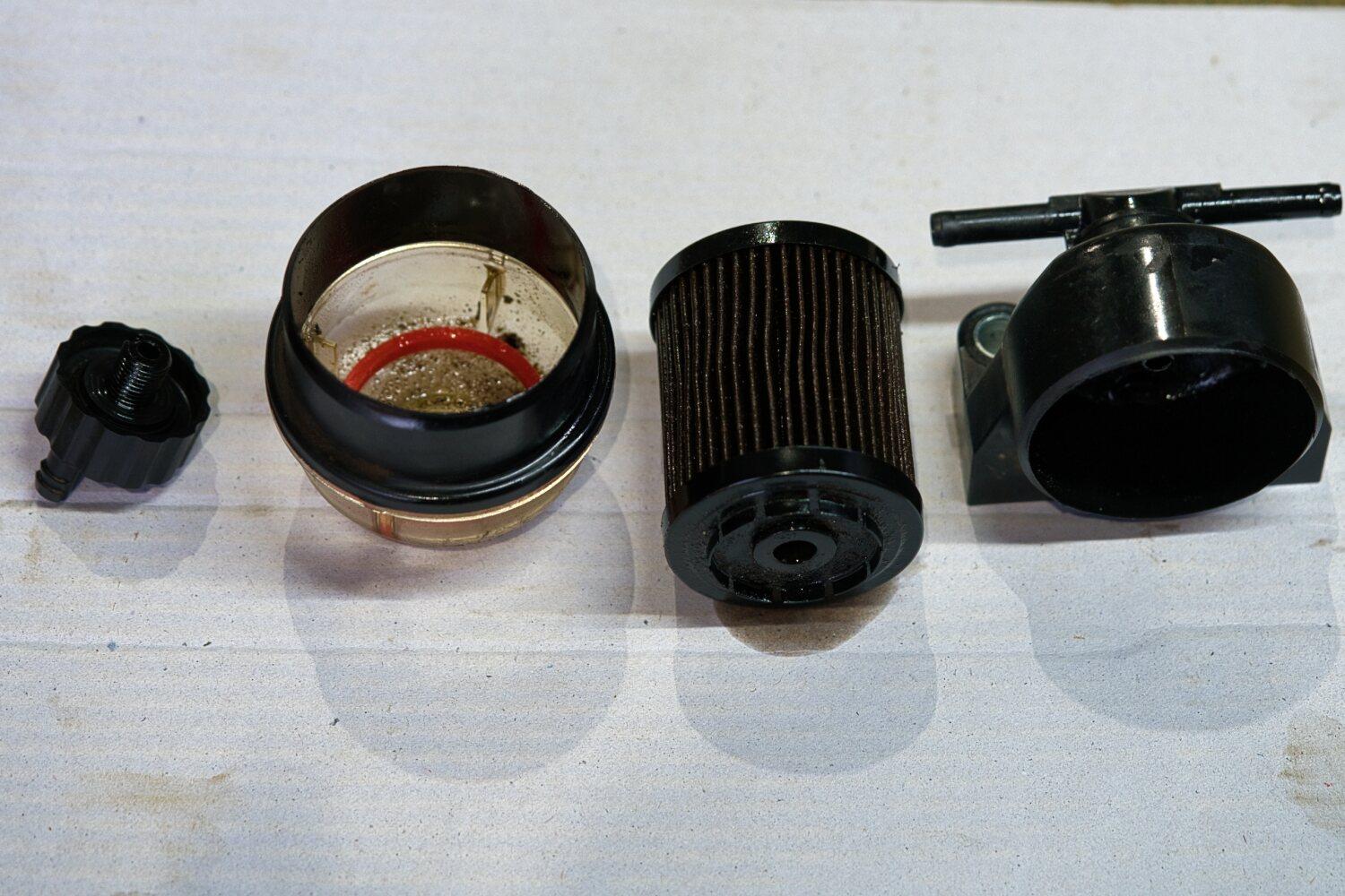

Zu Forschungszwecken habe ich das alte Filter mal aufgesägt und gesehen, daß der Filterwechsel kein überflüssiger Luxus war ;-)

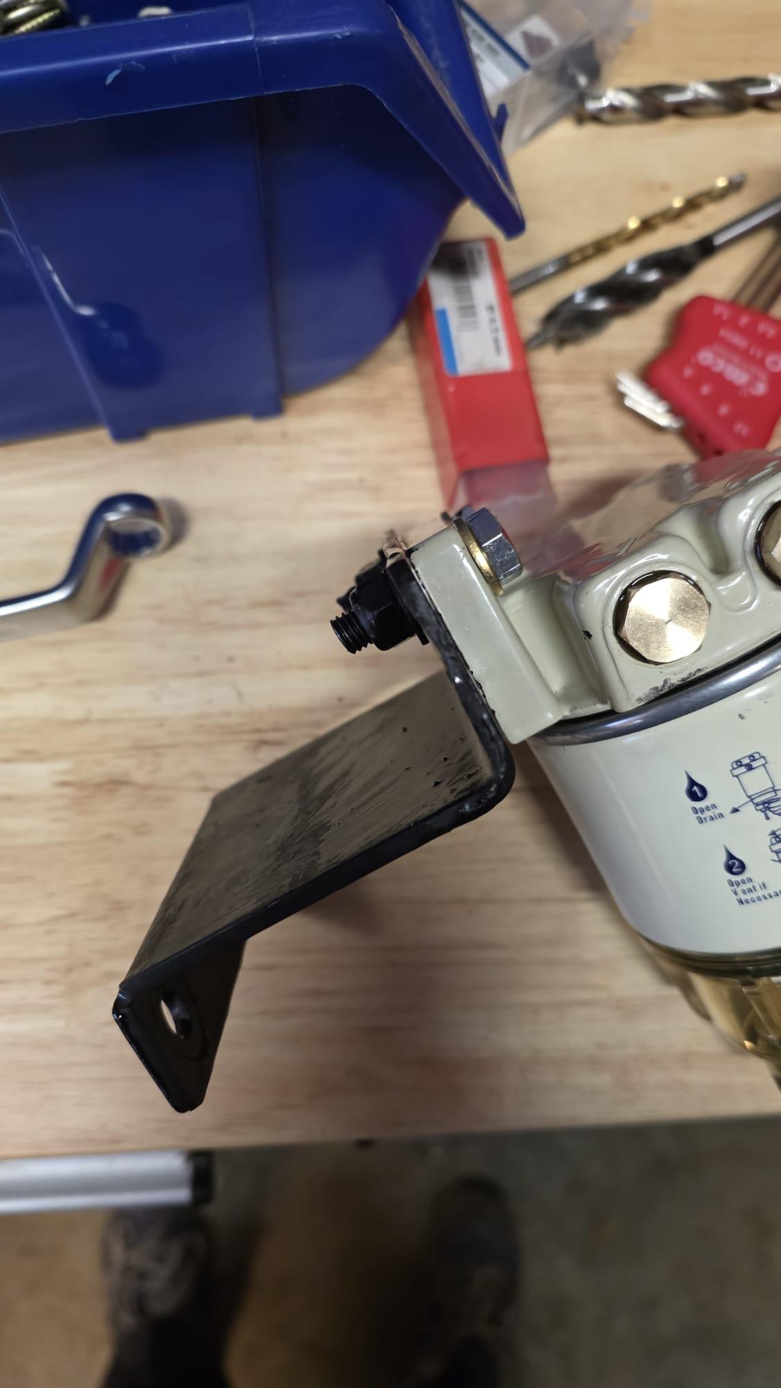

Wie Jörg habe ich am vorhandenen Halter die Stifte abgeschnitten und eine zusätzliche Bohrung entsprechend dem Lochmaß des Filters gesetzt. Alles wieder eingebaut, mehrmals vorgeglüht, so dass sich der Filter füllt und gestartet. Lief problemlos an. Zeitaufwand ca. 1.5h.
Gruß Chris
Filter mit Halter:

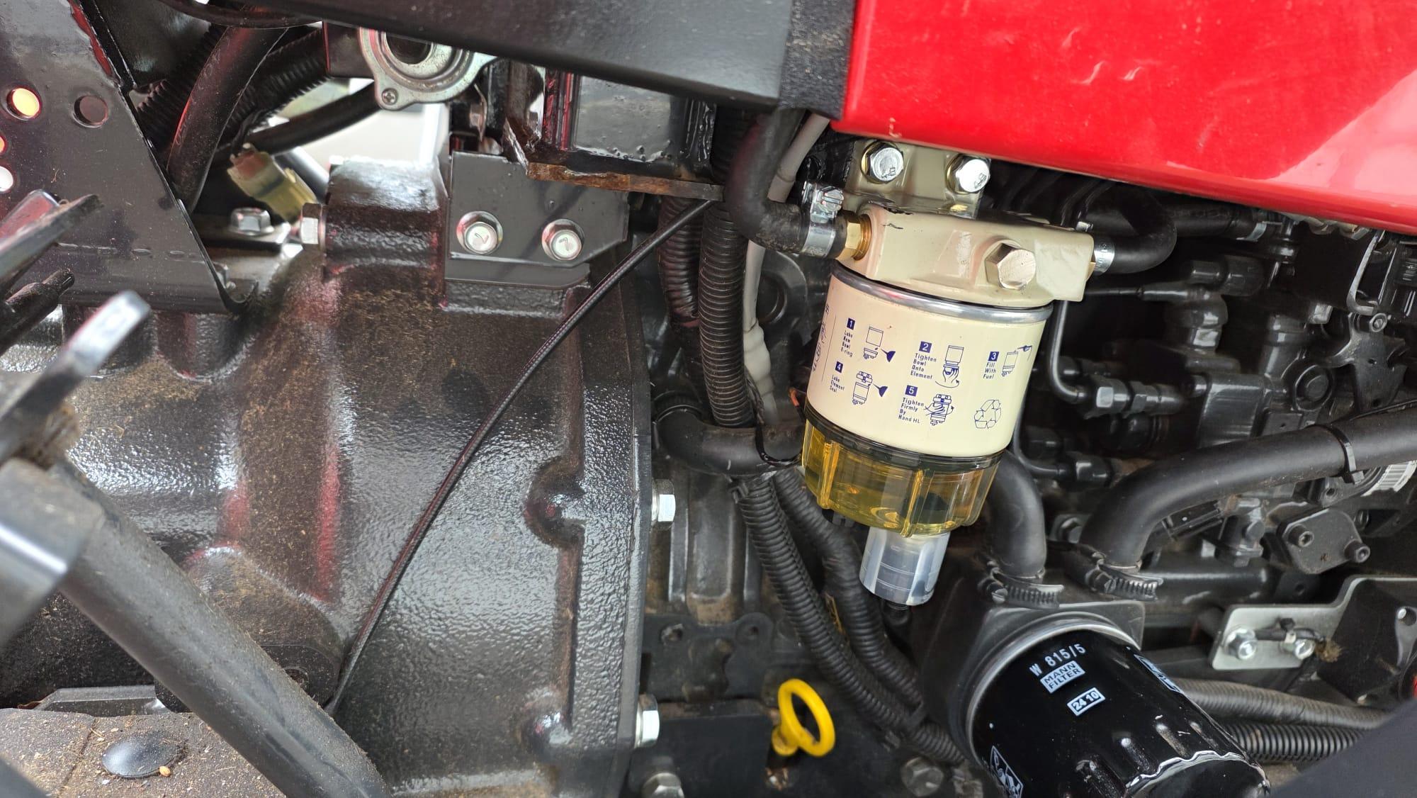

Eingebauter Filter (Anmerkung Zulauf sieht geknickt aus, war beim original verbauten Filter noch schlimmer)
