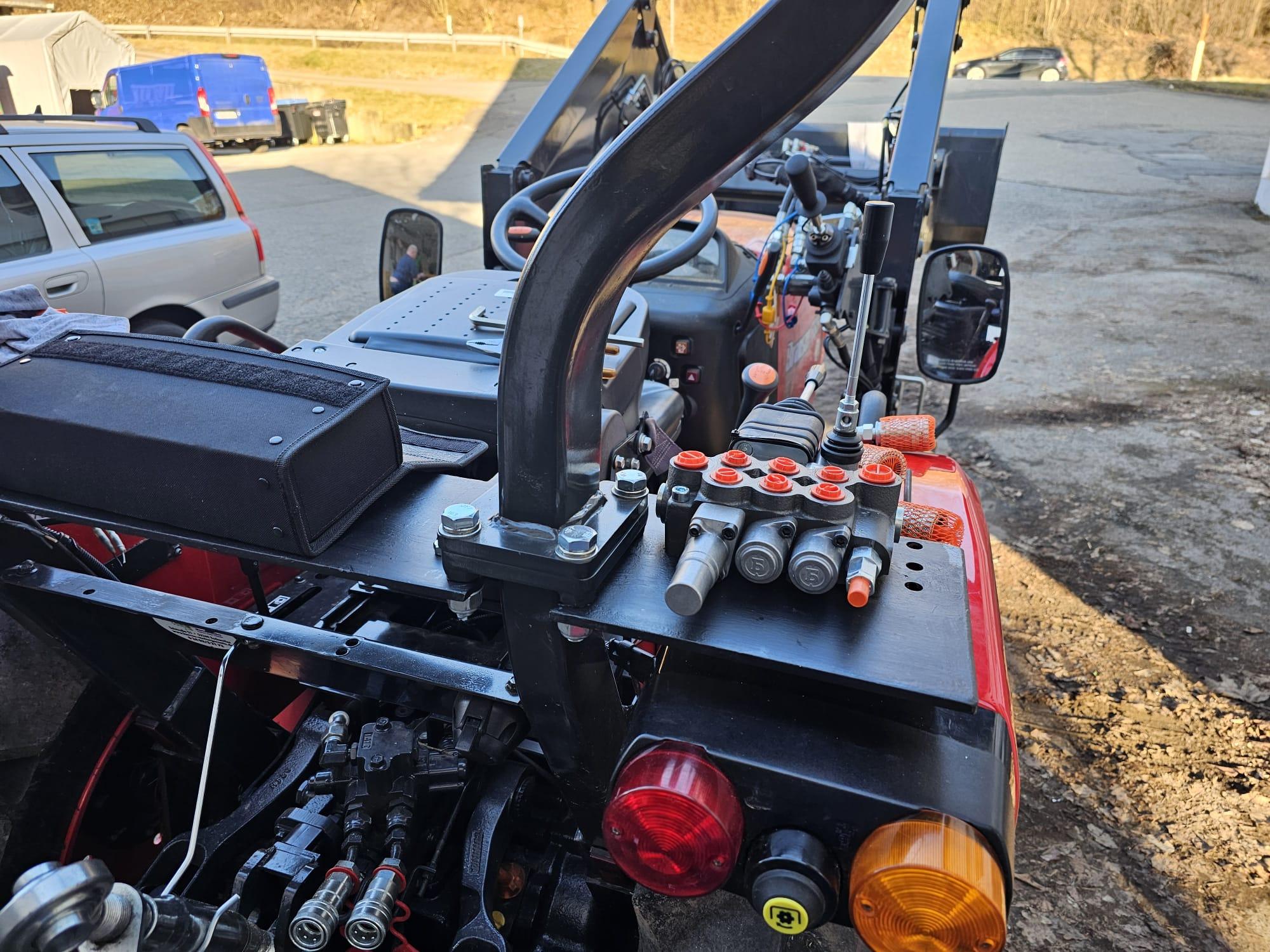

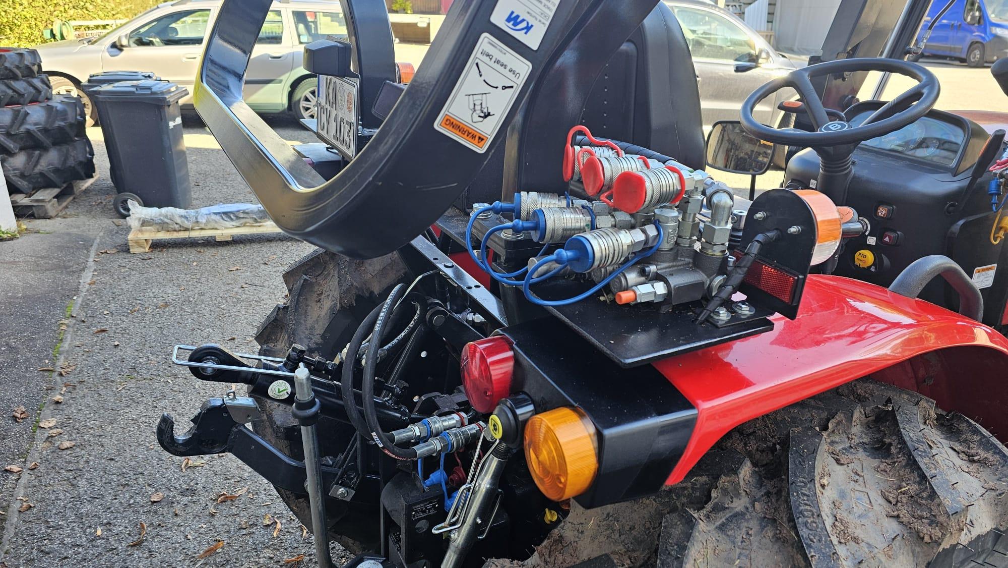

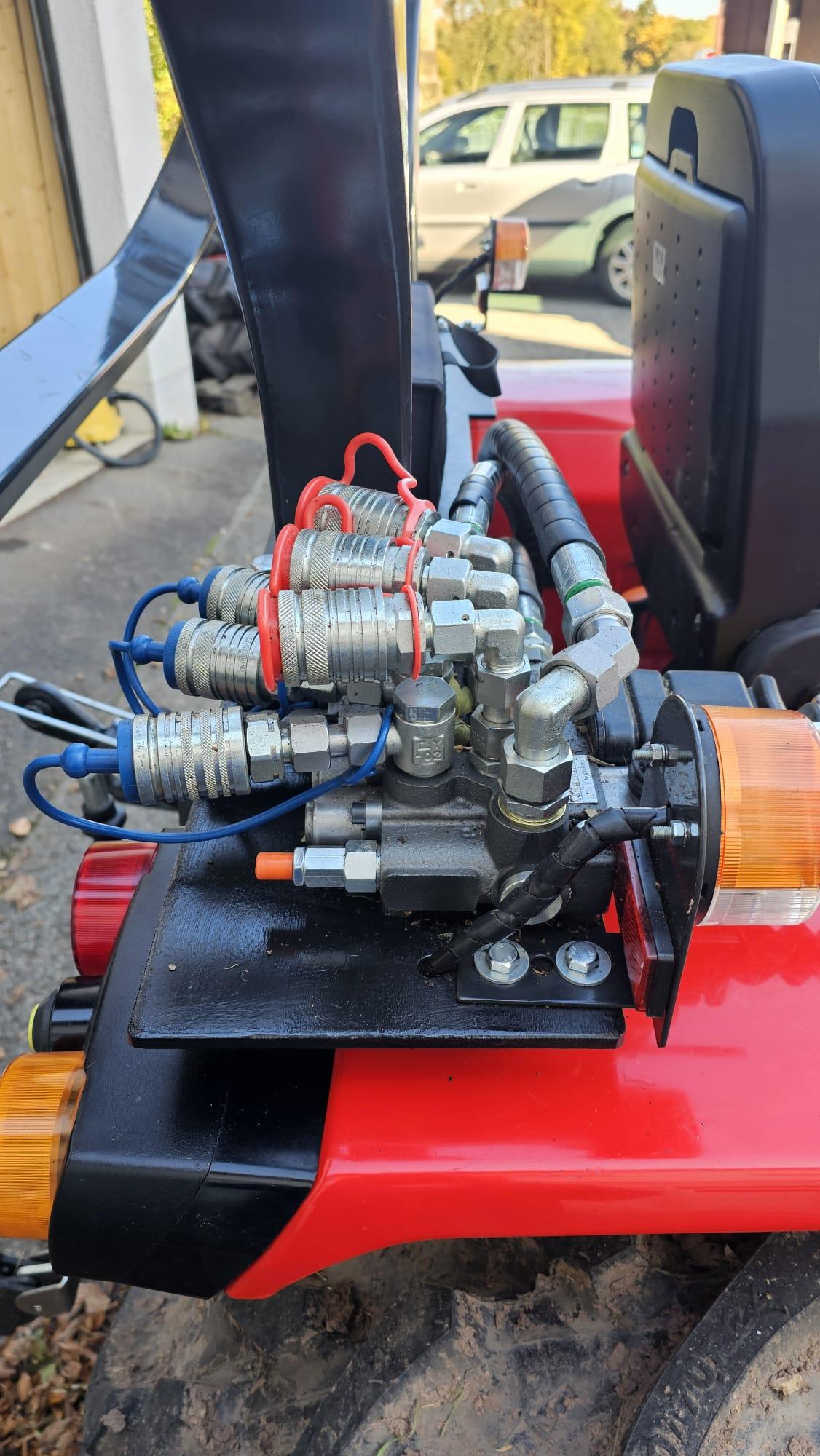

        bzgl. des Betriebs eines Böschungsmulchers stand ich vor demselben Problem: Mein F50RN hatte hinten lediglich einen Steuerkreis ☹. Um den Böschungsmulcher zu betreiben, ist es sinnvoll, einen Steuerkreis mit Schwimmstellung für die Kippachse des Mähwerks zu haben. Aus meiner Sicht hast du zwei Möglichkeiten:
        1 – Steuergerät des Frontladers nutzen:
        Anfangs habe ich für den Betrieb des Böschungsmulchers den Frontlader abgenommen und die beiden Steuerkreise des Frontladers genutzt. Das Steuergerät hat eine Schwimmstellung. Für den Anschluss habe ich einfach zwei Hydraulikschläuche anfertigen lassen und diese im Betrieb nach hinten gelegt. Das geht bei meinem F50 ohne Kabine ganz gut.
        2 – Zusätzliches Steuergerät hinten:
        Da ich hinten nur einen Steuerkreis hatte, das Schlauchchaos beim Betrieb des Mulchers nicht mehr haben wollte und zudem noch einen Steuerkreis mit Feststellung für den Häcksler brauchte, habe ich mich entschlossen, ein zusätzliches 3-fach-Steuergerät hinten anzubauen. Das 3-fach-Steuergerät habe ich online geordert, mit folgender Konfiguration: 1× doppelwirkend, 1× doppelwirkend mit Schwimmstellung, 1× doppelwirkend mit Feststellung.
        Insgesamt habe ich hinten nun vier Steuerkreise. Den original vorhandenen Steuerkreis nutze ich jetzt für den hydraulischen Oberlenker. Die ganzen Teile zu besorgen, hat mich ganz schön Zeit gekostet; der Zusammenbau ging an einem Samstagmittag. Gesamtkosten: ca. 500 €.
