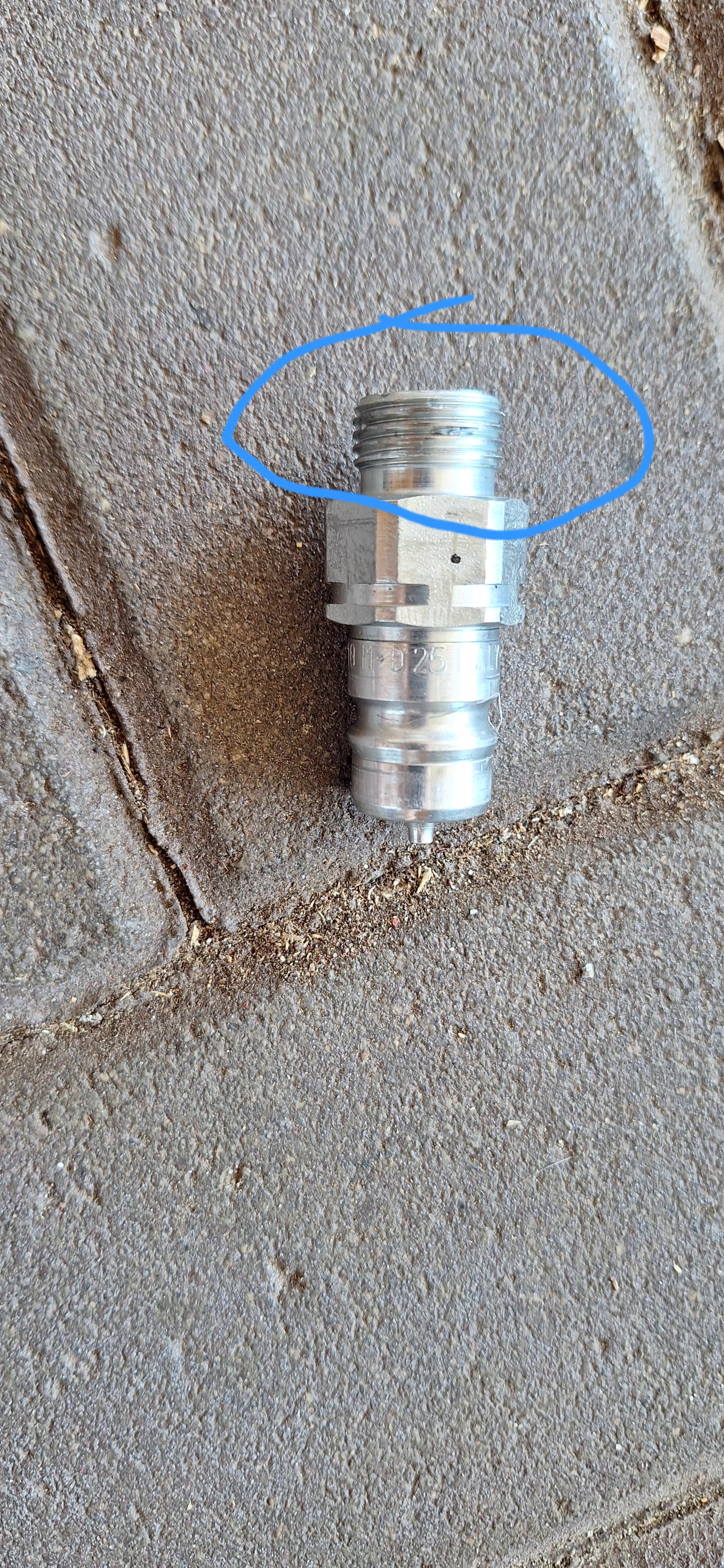

  • #22061
    albertweidinger
      Ja Ralf da hast du Recht ich muss diese Woche zu meinem Händler um mal Licht ins Dunkel zu bringen. Ansonsten wird das nichts.
      Ja das Gewinde ist mittlerweile etwas beschädigt aber ich denke mit dem richtigen wird das noch halten.
      #22058
      albertweidinger
        Es ist das original steuergerät was schon von Anfang an verbaut war. Ich wüsste nicht wo da etwas steht welches gewinde das ist? Aber laut google habe ich auch gelesen das es 3/8 Zoll sein könnte.
        Allerdings finde ich keinen 3/8 Zoll Stecker mit bg 2 und l12. Nur lauter andere.
        Zum verzweifeln das ganze.

                          #21512
                          albertweidinger
                            Danke für die info.
                            Ich bin leider noch nicht fündig geworden da irgend ein Maß immer nicht zusammen passt.
                            Kann das sein das es ein Zoll gewinde ist? Aussendurchmesser gewinde ist 18,75mm
                            Der weibliche kupplungsstecker hat 17,5 mm und das Rohr hat 8mm.
                            #21510
                            albertweidinger
                              weiss zufällig jemand welche Kupplungen das sind am traktor wo der frontlader angesteckt wird?
                              Mfg Albert
