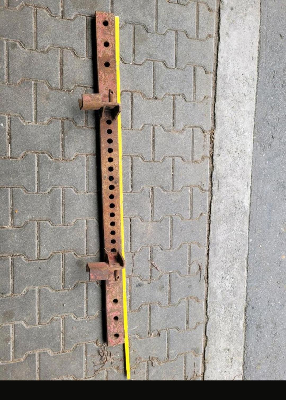

      Kannst jemand sagen ob diese Ackerschiene mit verdrehsicherung an den Branson 5025 passt?
      #22012
        ich schätze eher nicht da unsere Unterlenker Fanghaken haben. Man kann den Höhenunterschied an der Ackerschiene nicht sehen zwischen der Verdrehsicherung und dem Unterlenkerbolzen. Wenn das Maß passt könntest du rein theoretisch lose Kugeln in die Fanghaken legen und die Schiene “einpfriemeln” indem du sie seitlich reinschiebst. Ein einhaken fällt flach.
        So jedenfalls meine Theorie 🤷

              Ich habe jetzt noch ein Bild bekommen.
              Ihr meint das die verdrehsicherung an den Fanghaken ansteht oder?
              #22018
                nein, da passt der Fanghaken nicht. Jedoch könnten Flex und Schweißgerät sinnvolle Dienste leisten
                #22019
                albertweidinger
                  Du meinst die verdrehsicherung weg flexen und anpassen oder?
                  Gruß Albert

                    Hallo Albert,
                    diese Verdrehsicherung funktioniert nach meinem Verständnis gar nicht mit Fanghaken. Im besten Fall pendelt die Ackerschiene. Das müsste irgendwie steckbar gemacht werden damit sie wirklich star ist. Diese Konstruktion so wie bei deiner Schiene funktioniert nur bei den alten Aufnahmen am Hubgestänge mit Ösen
                    PS: Irren ist einer meiner größten “Stärken” 🤫

                      Danke schon mal für eure Antworten.
                      Falls es diese Ackerschiene wird muss ich wohl oder übel etwas flexen. 🙂
                      Aber die ist gut von der Länge da ich mir ein heckgewicht dran schrauben möchte.
