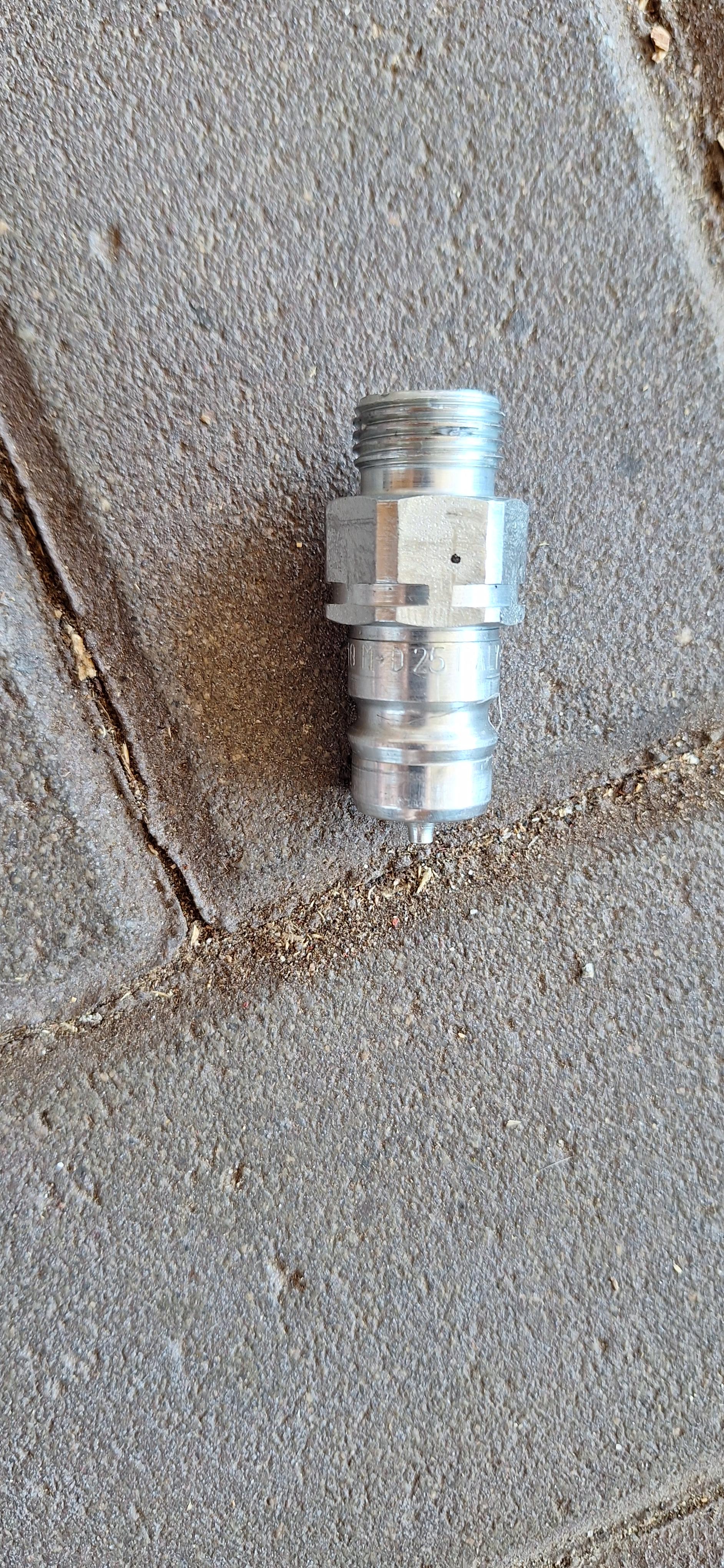

      Ich habe bei meinem 5025 einen frontlader nachgerüstet und habe das Problem das die Stecker die ins steuergerät reingedreht werden nicht dicht werden. Bei einem habe ich das Gewinde durchgedreht da es in sich auch ziemlich viel Spiel Hat und auch nur 1cm lang ist.
      Jetzt ist die Frage welche stecker mit welchem Gewinde sind original dran?
      Ich habe m18x1,5.

        Deiner Beschreibungen nach ist die Leckstelle zwischen Schlauch und Kupplungsstecker.       Der Schlauch sollte am Anschluss innen einen Konus haben und der sollte das eigentlich zuverlässig abdichten . Hat der Schlauch eine Flachdichtung funktioniert das mit diesem Stecker nicht . Überprüfe auch ob das Gewinde zueinander passt. Das gibt es in metrisch und Zoll.Kann sein das Du zöllige Schläuche und metrische Kupplungen hast.
        Sollte die Leckage an der Kupplung selbst sein, ist der O Ring in der Kupplungsmuffel defekt. Den gibt es als Ersatzteil und kann leicht von jedermann gewechselt werden.

            Moin Albert,
            du kannst kein metrisches Gewinde mit einem zölligen verschrauben.
            Was ist das denn für ein Steuergerät? Sind da die Gewinde nicht angegeben?
            Wenn du den Stecker locker eindrehen, aber nicht festziehen kannst, ist es möglich, das das Steuergerät ein 3/8″ Gewinde hat.
            Im schlimmsten Fall ist das Gewinde im Steuergerät kaputt.

              Korrektur,
              nicht 3/4″, sondern 1/2″

                Ahhh, zu wenig Kaffee gehabt. Und Korrekturen übernimmt dieses Forum ja nicht.
                Also noch einmal.
                1/2″ Gewinde hat einen Innendurchmesser von 18,6mm. Es ist möglich das du da m18x1,5 reindrehen kannst. Aber niemals dicht kriegst.
                Insofern denke ich, das dein Steuergerät G 1/2″ Gewinde hat.

                  Es ist das original steuergerät was schon von Anfang an verbaut war. Ich wüsste nicht wo da etwas steht welches gewinde das ist? Aber laut google habe ich auch gelesen das es 3/8 Zoll sein könnte.
                  Allerdings finde ich keinen 3/8 Zoll Stecker mit bg 2 und l12. Nur lauter andere.
                  Zum verzweifeln das ganze.

                    Hoffentlich hast Du das Gewinde nicht schon beschädigt.Das sieht auf dem Bild nämlichschon so aus .Da wo Du den Stecker reindrehst ist sicher ein gröberes Gewinde drin, ich nehme an das da zoll ist und dein Stecker metrisch.

                      3/8″ hat einen Kern, laut Tabelle, von 15,6mm. Da kriegst du M18 niemals rein. 1/2″ liegt eben bei 18,6. Dass könnte gehen. Hast du einen Händler in der Nähe? Ich würde mir ein paar gerade Einschraubverschraubungen zum testen ausleihen in G3/8 und G1/2. Dann weißt du, wo die Reise hingeht.
                      Die Schlauchgröße hat erstmal nichts damit zu tun. Die Anschlüsse kannst du ja frei konfiguieren bei der Bestellung

                        Ja Ralf da hast du Recht ich muss diese Woche zu meinem Händler um mal Licht ins Dunkel zu bringen. Ansonsten wird das nichts.
                        Ja das Gewinde ist mittlerweile etwas beschädigt aber ich denke mit dem richtigen wird das noch halten.
