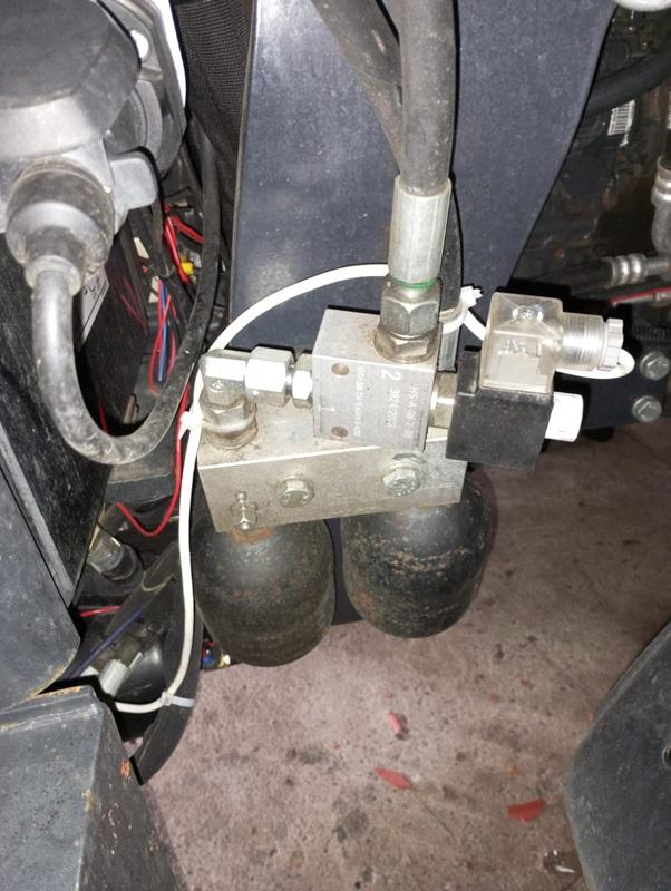

                  ich hab das Set FRONTLADERSTOSSDÄMPFUNG (KOMPLETTER NACHRÜSTSATZ) Art. Nr.: HZBXXX400150  auch bestellt und geliefert bekommen.
                  Hat jemand Bilder vom Anbau/Einbau? Gerne greife ich auf gute Idee zu Position, Befestigung, Anschluss zurück.
                  Sven
                  #20915
                    Moin Sven,
                    mein Lama hat den Aluverteiler seinerzeit einfach an die Frontladekonsole mit 2x M8 geschraubt.
                    Den Absperrhahn habe ich durch ein 2/2 Sitzventil ersetzt. Bequemer 😁

                              #21586
                              albertweidinger
                                ich habe jetzt auch einen Branson BL 25 Frontlader für meinen 5025 und möchte gerne die Schwingungsdämpfung nachrüsten.
                                Kann mir jemand Bilder schicken wo und wie das angeschlossen ist und evtl. welche Kupplungen man dafür braucht?
