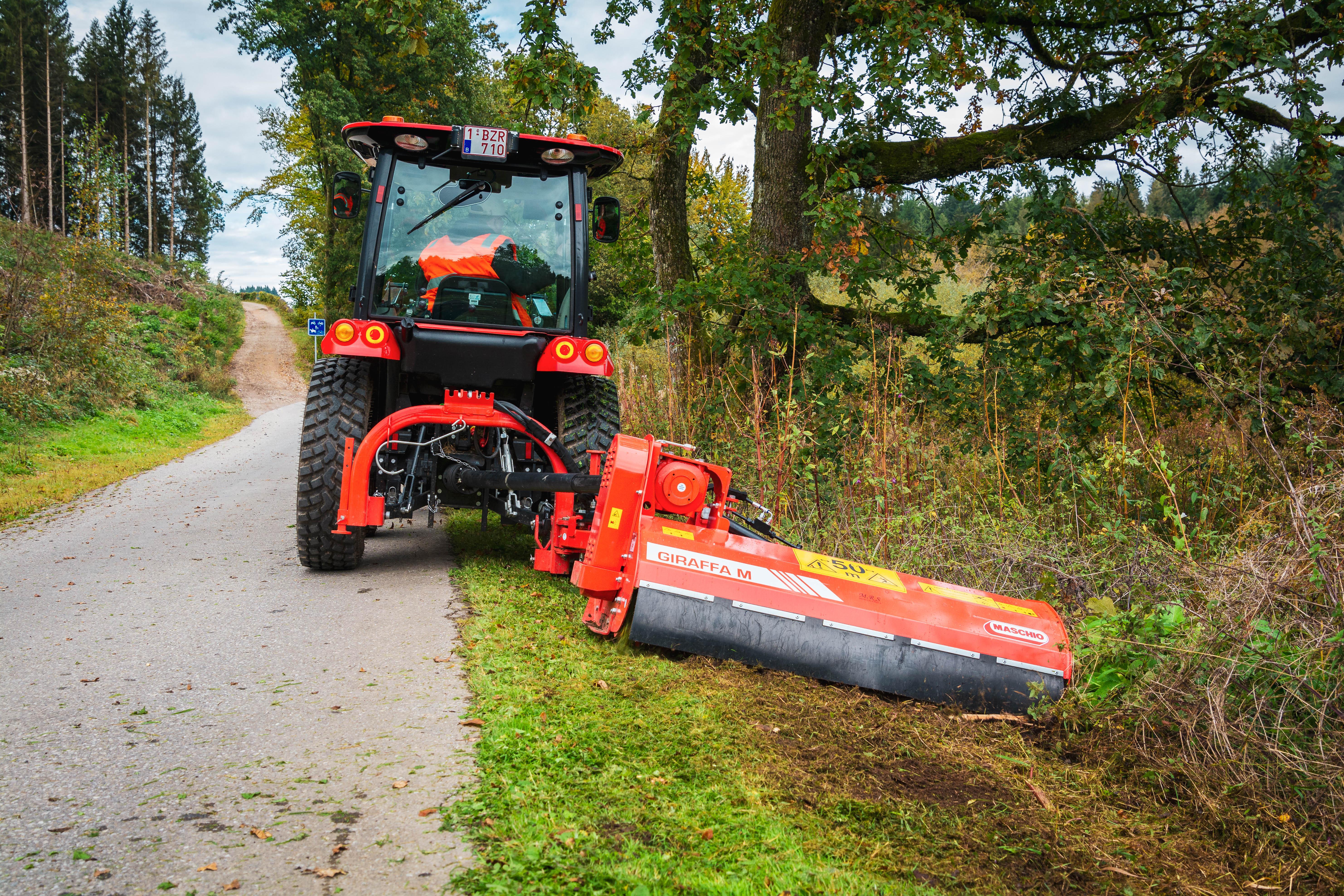

          Moin Philipp,
          Ich habe auch ein F50 CHN und fahre mit einem Maschio Giraffa M 165 SI als Böschungsmilcher. Ich bediene ihne aber schon nur mit den 2 Hebel neben dem Sitz. Den seitlichen Ausschub hab ich auf dem Steuergerät liegen welches einrastet und die Winkel verstellung ist auf dem steuer gerät mit automatischrer nullstellung. Ich gebe zu das die hebel selber besser positioniert werden könnten aber im gebrauch stört das noch nicht wircklich stark. den seitelichen auschub brauchst du weniger schnell als die Winkel verstellung nach meiner erfahrung und deshalb geht das auch so recht gut. Wenn man sich dran gewönht bekommt man das auch feinfüllig hin.
          Ich habe selber auch  nachgefdacht wie ich das anders machen könnte aber noch nicht die notwndigkeit gehabt zu handeln.
          Ich denke wenn du ein Steuerkreuz haben willst könntetst du den  Hydraulikfluss von dem Steurgerät welche einrastet zum Mulcher leiten und dort dann ein Steuergrerät mit Kreuzhebelsteurung anbauen könntest. so brächtest du baulich nichts am Traktor verändern. Die Frage ist halt wie du dann die Steuerung in deine Kabine bekommst. Eventuel auch wie der Frontlader mit einem baudenzug oder elektrisch. Das wäre die richtung die ich persönlich einschlagen würde.
