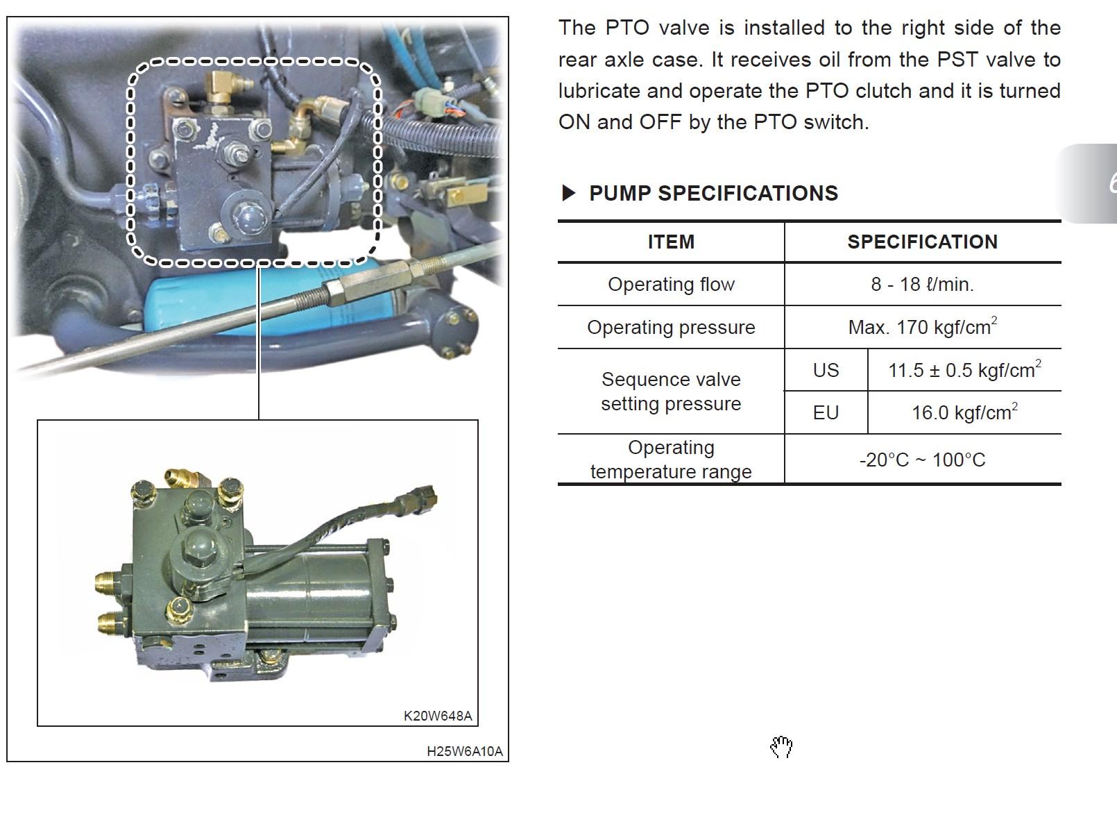

                          #16803
                          Dennis
                            @ Jörg, wo sitzt denn das PTO Ventil ? Und wie bekommt der Kabelbaum denn Storm? Vom Sitzkontaktschalter , wäre ja seltsam , dann hätte der ja keinen mehr .. kannst du das mal kurz erläutern?
                            danke dir
                            #16807
                            Tom Dulie
                              Bei meinem F50 ist der Schalter auch werkseitig. Die Schaltung erfolgt durch den PTO-Schalter im Armaturenbrett oder extern am rechten Kotflügel je nach Stellung des PTO Schalter. Die Freigabe zur Externen Bedienung erfolgt über den Warnblinkschalter und wird auch über die Hauptsicherung des Warnblinkschaler mit versorgt über den Sitzkontakt, über PTO Relais zum PTO Ventil. Dieses ist gemäß EU-mother xy Regularien so vorgegeben und egal welche Hersteller dieses in der EU anbietet muss sich dran halten. Kein Importeur oder Werkshändler wird sowas frei preisgeben . Zumindest Officell nicht,  das kann sehr teuer bzw. Gefährlich enden.
                              #16809
                              Dennis
                                Also ich habe ja die originale Nachrüstung als Set hier liegen .. nun die Frage , 3 Stecker sind offen .. ein Y Stück und ein einzelner
                                der einzelne soll ja laut Jörg an den Sitz , wobei ich mich dann frage , da ist ja dann sicher der Sitz abgeklemmt ..!
                                das Y Teil zum PTO Ventil nur wo sitzt das? Oder  meint man damit das gelbe bedienteil .. ?
                                kannst du mal zeigen wie es bei dir werkseitig verbaut ist , als Inspiration..?
                                #16815
                                jkerzendorf
                                  Hallo Dennis,
                                  das Steuerventil für die Zapfwelle (PTO-Valve) ist seitlich am Getriebe angeflanscht. Dort kommt der Y-Stecker dran.
                                  Der Sitzkontakt bleibt völlig unangetastet. In der Nähe liegt irgendwo ein (Reserve)-Stecker mit Schutzkappe. Von dort bekommt die Steuerung die Versorgungsspannung.
                                  Der “Trick” der Steuerung ist, daß der Sitzkontakt seine Funktion behält. Wenn man auf dem Sitz sitzt, während man regulär die Zapfwelle am Drehschalter einschaltet und aufsteht geht die Zapfwelle wieder aus.
                                  Wenn man aber am neuen Druckschalter einschaltet spielt es keine Rolle ob der Sitz besetzt ist.
