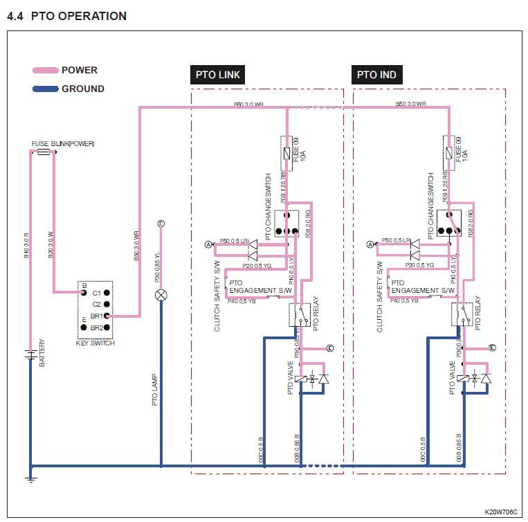

You must be logged in to view attached files.10. April 2020 um 10:37 Uhr #6789Hallo zusammen,
bei dem schönen Wetter wollte ich mal ein wenig Tuning betreiben.
Nach einem kurzen Blick in das Werkstattbuch bin ich ein wenig verunsichert.
Laut Schaltplan gibt es offenbar zwei “Clutch safety switches”. Der Schalter unter dem Sitz war mir ja bekannt, aber wo ist der zweite?
Danke und Gruss
10. April 2020 um 21:22 Uhr #6799Hallo Heinz,
bei der Schalterstellung “PTO LINK” liegt der clutch (Kupplung) Schalter und der Schalter für “Heckhydraulik oben” in Reihe zum PTO-Relais.
Bei der Schalterstellung “PTO IND” wird das PTO-Relais direkt angesteuert.
Den Sitzschalter habe ich nicht entdeckt. Handelt es sich bei dem Werkstattbuch um eine Version ohne Sitzschalter?
10. April 2020 um 21:37 Uhr #6800Hallo Rüdiger,
mmh. Ich dachte der Sitzschalter wäre einer der beiden Schalter im Schaltkreis “clutch safety s/w”. Wenn Du dem waagerechten Kabel P20 05 YG folgst kommt erst ein senkrechter Schalter und dann waagerecht ein zweiter Schalter “pto engagement s/w”. Die Schalter sind in Reihe geschaltet.
Nach meinem Verständnis sind die beiden Sicherheitsschalter immer im Schaltkreis, aber ich bin nicht “vom Fach”.
10. April 2020 um 22:55 Uhr #6801Hallo Heinz,
Mittlere Schalterstellung “PTO Change Switch”: Der Weg über “P20 05 YG” führt, wie von Dir beschrieben, über beide in Reihe liegende Sicherheitsschalter zum PTO Relais. (PTO LINK)
Rechte Schalterstellung “PTO Change Switch”: Der Weg über “P10 05 LY” geht auf direktem Weg zum PTO Relais. (PTO IND)
