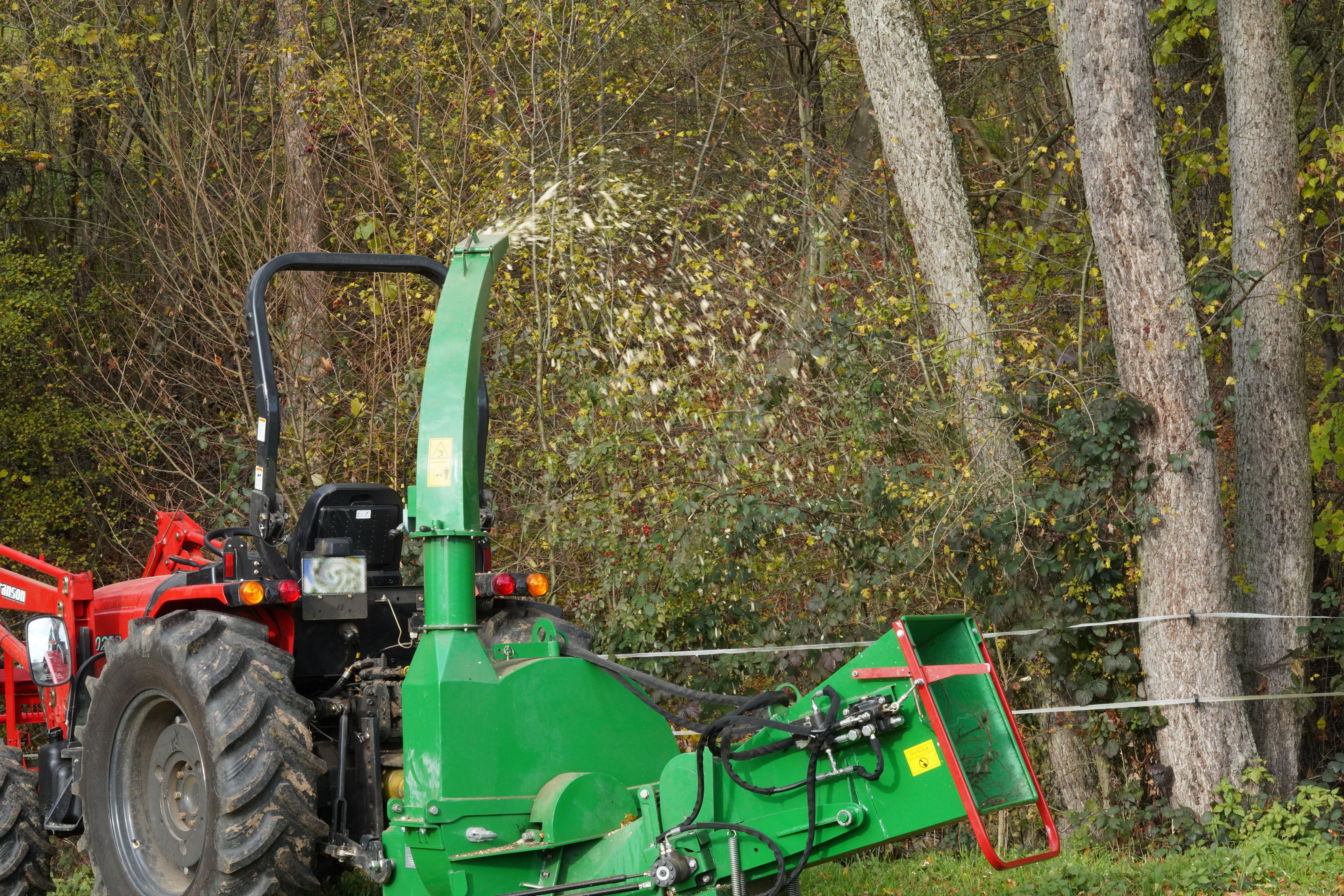

ich habe recht neu einen F47 mit Kabine und stehe nun kurz vor Kauf eines Heckzapfwellen-Häcksler. Dabei soll dies einer mit hydraulischem Einzug sein. Der Hersteller verweist auf einen drucklosen Rücklauf.
Ist es aber nicht so, dass die F47 2 doppelwirkende verbaut haben? Damit dürfte das auch funktionieren, aber das Öl irgendwann einfach zu heiß werden – sehe ich da so richtig?Und ergänzend: was benutzt ihr so für Häcksler und seid ihr zufrieden? Vielleicht kann man hier ein wenig seine Informationen und Erfahrungen austauschen. Ich habe einen Jansen oder von Victory in der Auswahl, beide wurden mir durch einen Händler benannt und sollen im privaten gute Dienste tun. Alternativ einen mit Einzugsschnecke, hier sprechen wir aber von einem Grobhäcksler. Sprich, das Häckselgut wird etwas grober zerkleinert und oft für Kamin oder Brennkammer verwendet. Ich suche allerdings eine Lösung für Garten und Mulchmaterial.

ich habe eine Zapfwellen-Hächsler mit hydraulischem Einzug. Ich habe den teilzerlegt (gebraucht) geschenkt bekommen und keine weitere Informationen über den Hersteller. Die Qualität ist eher “bescheiden” man muss viel nacharbeiten. Er scheint mir ein 100%iger “Chinese” zu sein und ist zumindest vom Foto sehr ähnlich zu dem Jansen BX-92RS. (Dem geschenkten Barsch schaut man nicht ins Maul). Die empfohlene Motorleistung ist mit 50 PS angegeben. Ich kann aber bestätigen, daß 47 PS auch gut ausreichen, wenn man die maximale Aststärke nicht ausreizt und den Vorschub nicht auf “Vollgas” einstellt.
Ich betreibe den Häcksler sogar problemlos im Spargang der Zapfwelle.
Mit dem Ölrücklauf musst Du Dir keine Sorgen machen. Das funktioniert einwandfrei. Ja, das Öl wird heiß, aber nicht bedenklich (geschätzt ca. 60°C). Ich sehe den Grund für die Erwärmung eher im Stromregentil des Häckslers als im Wegeventil des Branson.
