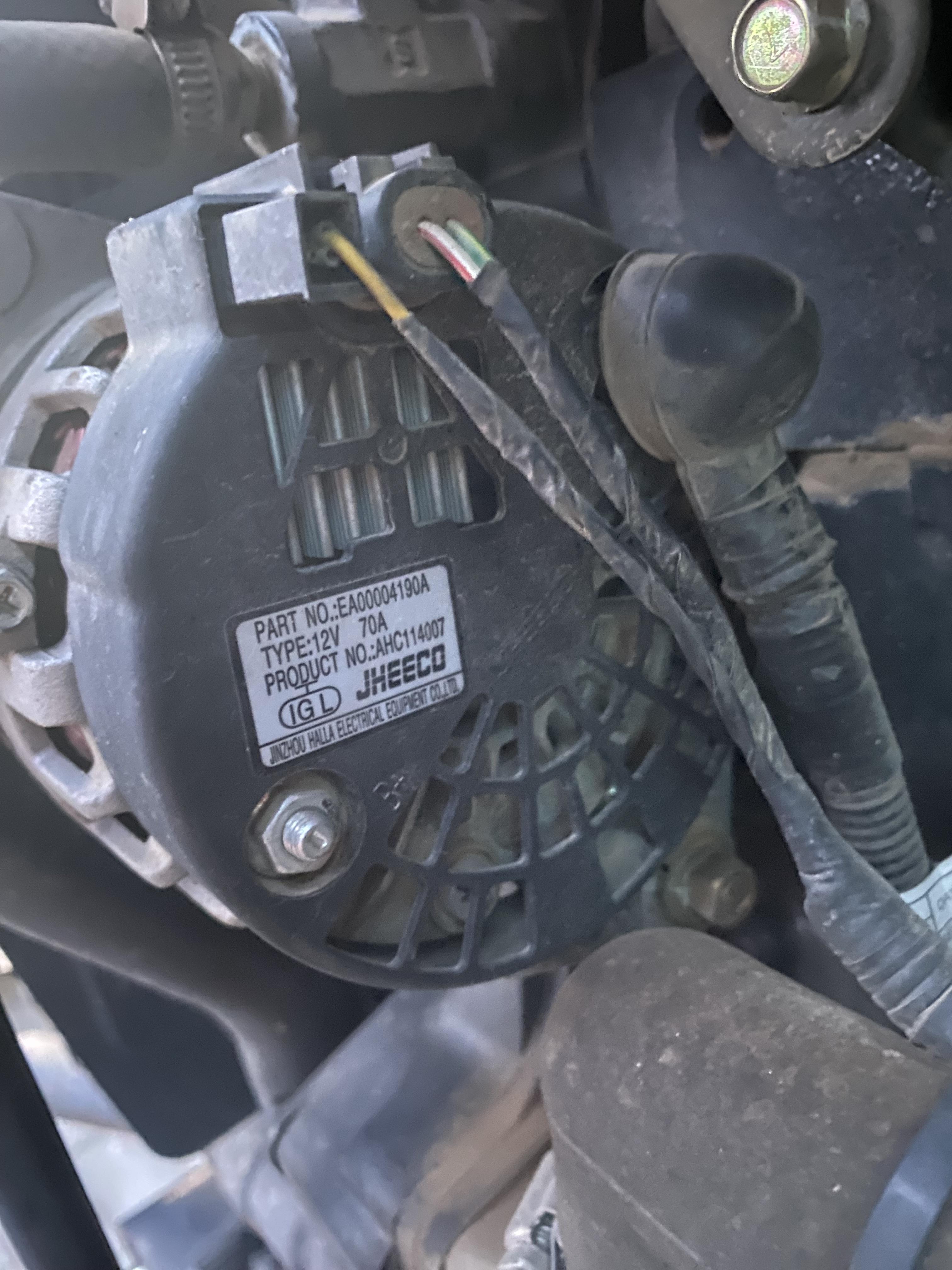

2. September 2026 um 21:45 Uhr #22133So heute habe ich nochmal meine Lichtmaschine genauer gemessen und sie bringt keine Leistung mehr.
Nun ist die Frage ob neu oder evtl Revidieren lassen.
Ich hab schonmal geschaut was es so für Lichtmaschinen gibt.Bei dem Thema bin ich grad noch nicht richtig drin, wofür sind die 3 Kabel bei dem Stecker?

na meine neue Lichtmaschine kam vor ein paar Wochen 😀
Hab letztens nun meine neue Batterie auch eingebaut. Hoff das ich nun die nächsten Jahre ruhe hab.Will nun mal schauen ob ich für meine alte Lichtmaschine einen neuen Regler bekomm, denk mal das er defekt ist.
Aber lt Google Lens gibt es zwar viele aber alle sind irgendwie bissel anders im Detail das es nicht einfach wird.
Aber so hätte ich noch eine als Ersatz gleich da.Gruß Christian
