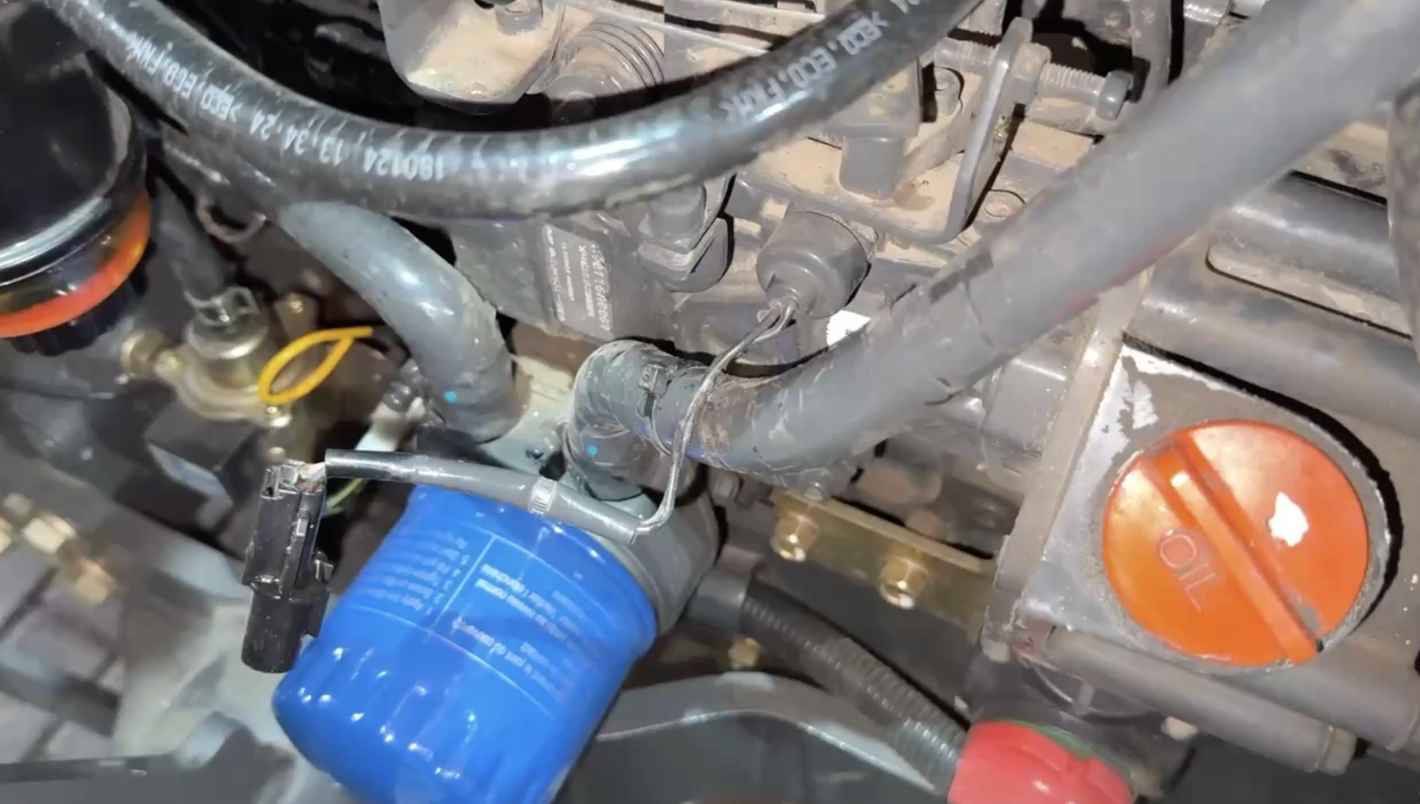

      ich habe bei meinem F 36 ein nicht angeschlossenes Kabel im Bereich der Einspritzpumpe entdeckt.
      Weiß jemand, wofür das Kabel / der Stecker ist und warum dieser nicht angeschlossen ist bzw. wo dieser hin gehört?
      Vielen Dank für Eure Unterstützung!

        ich glaube, dieser Sensor wird als Drehzahlsensor bei den neueren Modellen (ab 2021, glaube ich) verwendet, die über das neuere DPF-System mit Abgasventil verfügen.
        Das Signal dieses Sensors wird für den Drehzahlmesser, den Betriebsstundenzähler und die DPF-Steuerung genutzt.
        Bei den älteren Modellen wurde das Drehzahlsignal von der Lichtmaschine bezogen.
        Falls Ihnen nicht aufgefallen ist, dass der Drehzahlmesser nicht mehr funktioniert, wird dieser Sensor in Ihrem Traktor möglicherweise gar nicht verwendet.

          vielen Dank für die Information!
