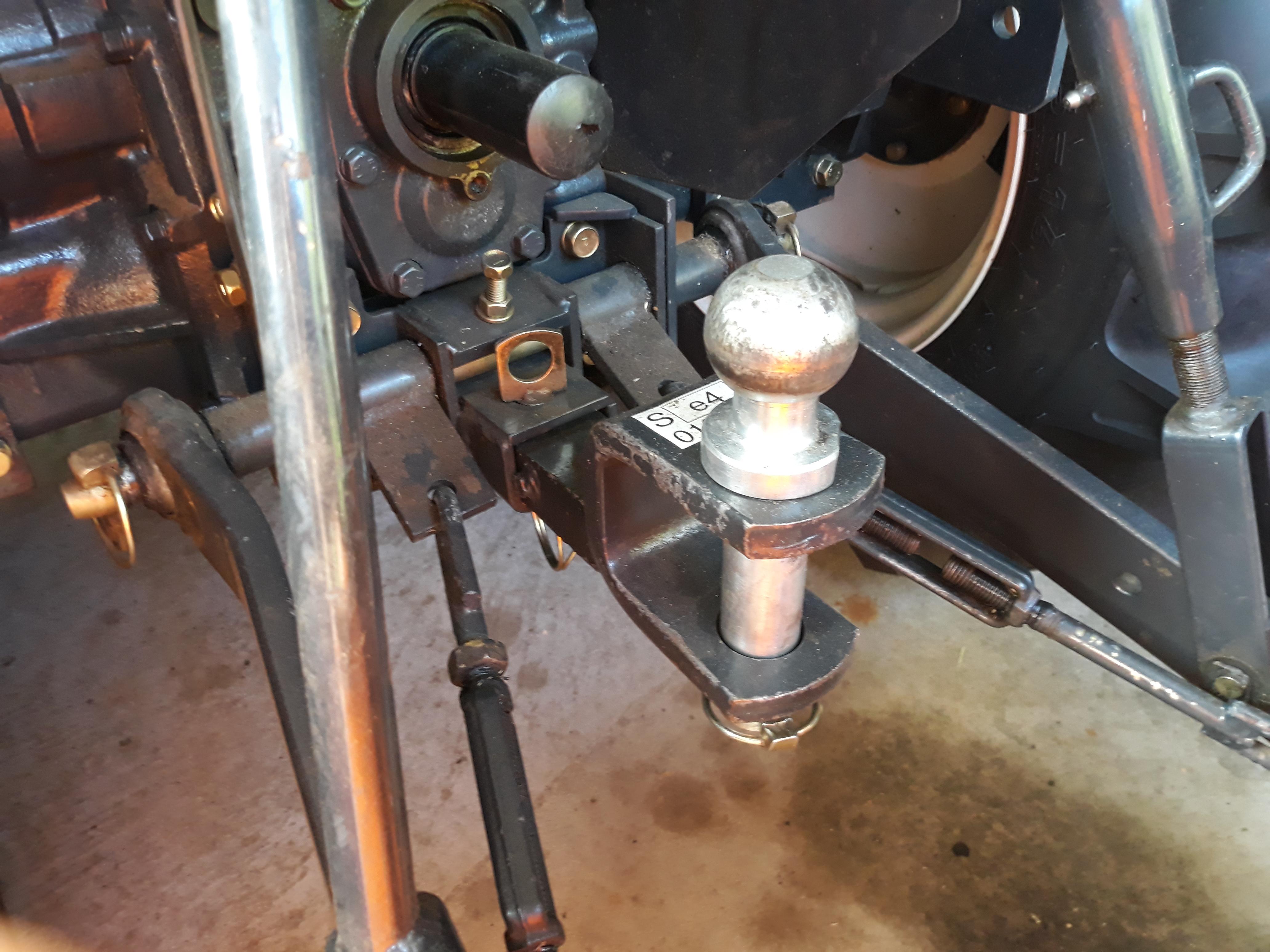

4. Juni 2021 um 12:52 Uhr #12254Hallo Waldi,
hier also das Photo. Es handelt sich offensichtlich um ein Originalteil. Im Grunde kann man nur den Kopf schütteln, wenn man sieht, wie einfach die Lösung für Kugelnutzer sein kann.
Gruss HeinzAttachments:

Die e-Nr. auf dem Zugmaul bezieht sich allein auf das Zugmaul. Auf dem Kugelkopf gibt es eine separate e-Nr. Damit sind beide Teile ohne Eintragung “legal“ am Fahrzeug zu betreiben. Eine “ABE“ braucht nicht mitgeführt werden. Der Knackpunkt ist der Kugelkopf. Dieser muß fest und kraftschlüssig mit dem Fahrzeug verbunden sein. Eine Klapperlösung als Bolzen mit Splint ist nicht zulässig. Auf Heinzs Bild ist schön zu sehen, wie ein explizit passender Kugelkopf mit einer genau zwischen das Zugmaul passenden Feingewinde-Langmutter kraftschlüssig verschraubt ist. Wahrscheinlich ist unten drunter sogar noch eine Mutter oä. Dann geht das alles als regelkonform für öffentlichen Straßenverkehr durch. Kugelköpfe gibt es in sehr sehr vielen Ausführungen. Passend und mit e-Nr ist wichtig.
Munter bleiben !
