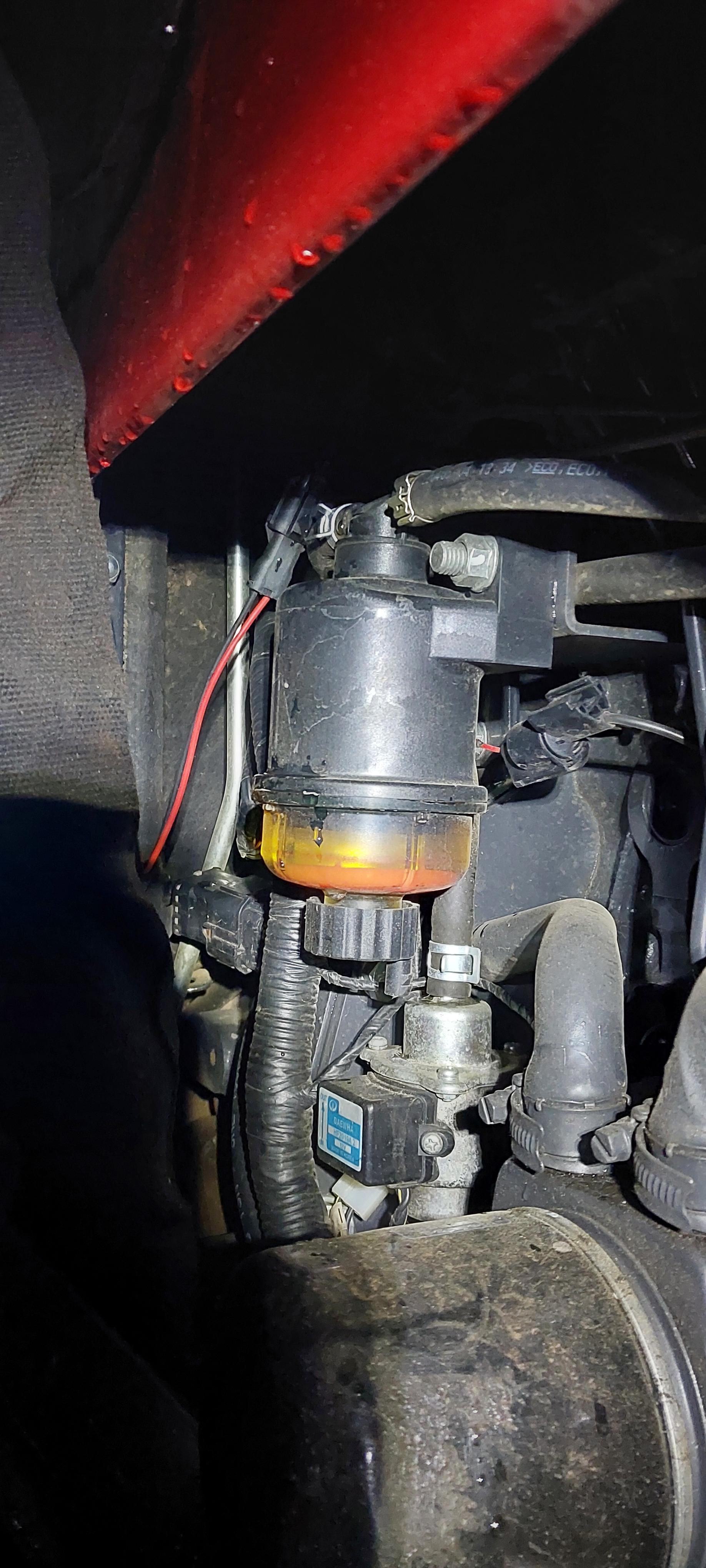

      Ich bin dabei mein 350Betriebsstunden Unterhalt vorzubereiten und beschäftige mich gerade mit den Kraftstofffilter. Bei Mesatec scheint das gehäuse des filters geschlossen zu sein und kein wasserabscheider zu haben. Der der bei mir am Traktor montiert ist, hat aber einen. wenn ich durch das Schauglas gucke sehe ich aber auch keine Filterpartone die mir ein hinweis geben könnte. Das gehause selber ist aber komplett aus Plastick.
      Krafstofffilter mit Wasserabscheider F50 CHN
      Was ist bei euch verbaut und welche Filterpatronen alternative gibt es?
      Und ja es scheint so als wäre hätte ich mal Wasser im krafstoff gehabt zu haben und ich das ablassen sollte. Die Menge hier ist aber noch nicht besorgnis erregend, solte aber im Auge behalten werden.
      MfG Leeeck

          der Mann P45-Filter passt zu dem älteren Filtertyp, der in diesen Traktoren verwendet wird.
          Leider hat Branson/TYM den Kraftstofffilter auf diesen neuen und sehr teuren Typ umgestellt, wie du ihn hast.
          Da es kein Filterelement zum Austauschen gibt, müssen Sie den gesamten Filter bzw. das Filtergehäuse austauschen, was, wie ich bereits erwähnt habe, sehr teuer ist. Es kostet etwa 90 €, mehr oder weniger.
          Sie können jedoch ein anderes Filtergehäuse mit einem austauschbaren Filterelement finden, das zudem wesentlich günstiger ist. Dies ist eine „Modifikation“, die viele Leute vorgenommen haben.
          Übersetzt mit DeepL.com (kostenlose Version)

            Dann such ich mir mel einen wo ich denn als aufschraubfilter tauschen kann mit entwässerung.

              Hallo, ich habe nach der letzten Dieselpest auf 3,50€ Filter mit passendem Durchgang von Mann und Hummel umgestellt, funktoniert seir 300bh ohne Probleme
