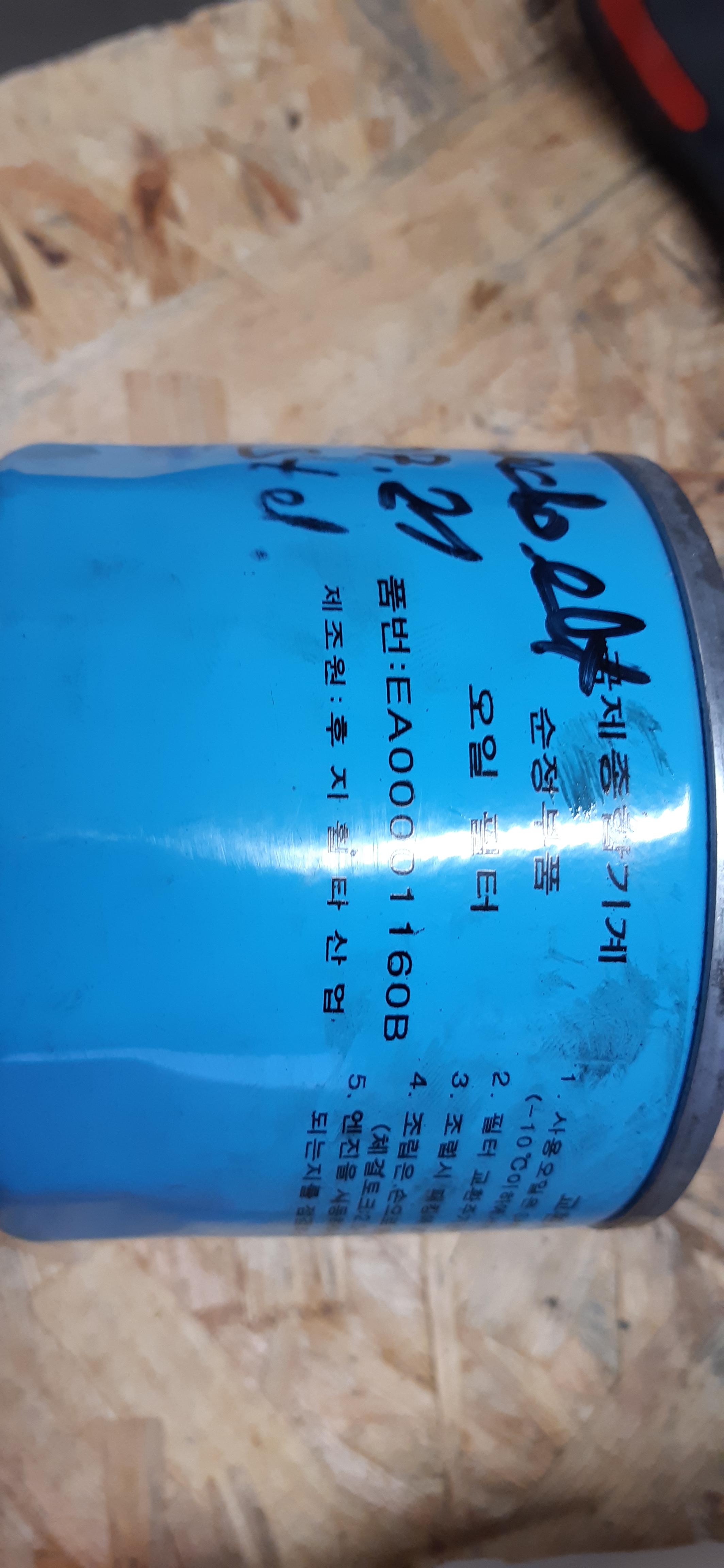

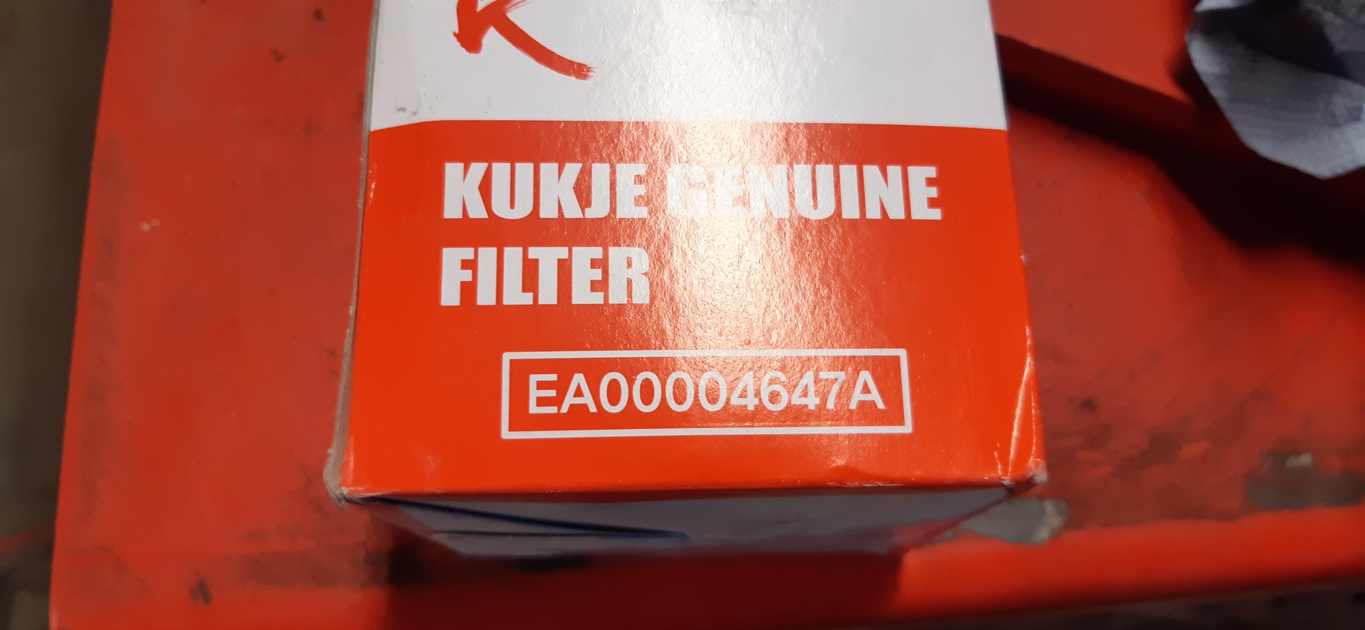

									<content:encoded><![CDATA[<p>Hallo,</p>
<p>ich habe mir für den Ölwechsel bei meinem 5025C einen Ölfilter bei meinem Hänler gekauft.</p>
<p>Allerdings ist mir heute aufgefallen das der neue Filter eine andere Nummer hat und innen auch anders aussieht.</p>
<p>Kann mir da jemand weiterhelfen? Mein Händler hat Urlaub.</p>
<p>Der blaue war der alte Ölfilter.</p>
<p><img loading="lazy" src="https://www.branson-forum.de/wp-content/uploads/hm_bbpui/16668/8pdzo84ywfsdogxubzlvcaf4c5d18cwe.jpg" alt="alter Ölfilter" /></p>
<p>&nbsp;</p>
<p><img loading="lazy" src="https://www.branson-forum.de/wp-content/uploads/hm_bbpui/16668/51k1y3a0h55ggnrph87tkhv6vbnzubtr.jpg" alt="neuer Ölfilter" width="923" height="426" /></p>
]]></content:encoded>
