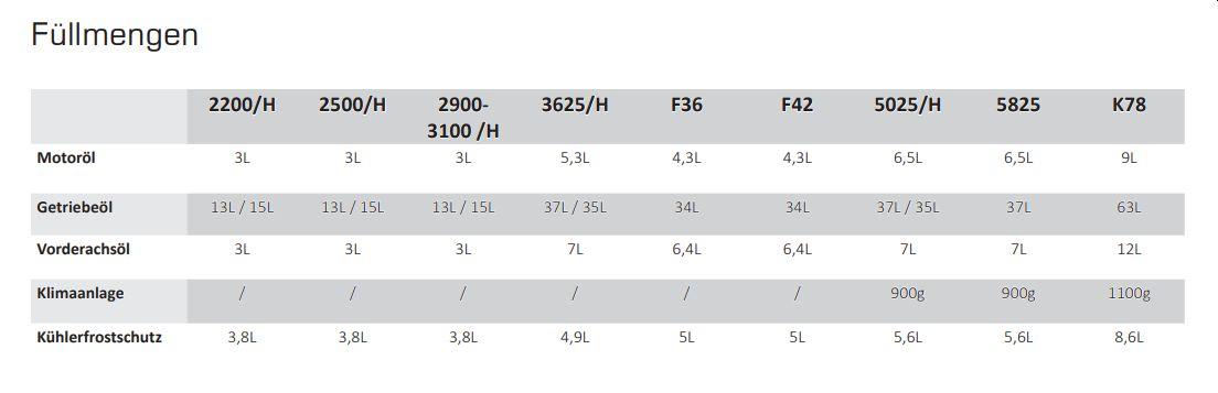

Dann noch eine Frage ,wieviel Motoröl muß aufgefüllt werden, wird nirgendwo beschrieben !
Beim Branson handelt es sich um einen 6225C !
18. Februar 2023 um 19:22 Uhr #17071Moin Hartmut,
die Füllmengen sollten im Servicebuch auf den letzten Seiten zu finden sein.
Dein 6225 ist ja identisch mit dem 5025 oder dem 5825 was dieses Thema betrifft.

20. Februar 2023 um 11:54 Uhr #17075Moin,
die Tabelle ist ein Auszug aus einem Serviceheft das hier vor Jahren eingestellt wurde. Ich selber fahre immer zur Werkstatt. Ich habe auf derlei Schrauberei mit Entsorgung usw. keine Lust deshalb weiß ich nicht was auf meinem 2018er ohne DPF rein geht. Wobei in den DPF doch sicher kein Öl kommt oder doch? Der Ölfilter nimmt sicher nen halben Liter.Die Vorgehensweise von Salomon halte ich für gut. Würde es ebenso machen.
20. Februar 2023 um 13:03 Uhr #17076Servus,
Wenn ich dazu was sagen darf.
Ich hab selbst einen 5025 und
Ich mach Kundendienste, reperaturen, frontladermontage, hydraulik usw unteranderem bei branson Traktoren
Die Liste von Ralf ist ein guter Richtwert.
Die 25er Serie hat den gleichen Motorblock. F50 auch. Turbo oder dpf ist da egal. Es gibt verschiedene ölfilter, das macht aber auch nur paar 100ml aus.
Ich hab nur festgestellt, füllst du gleich 6l ein inkl Filter. Ist manchmal schon zuviel Öl drin.
Scheinbar bleibt mal mehr, mal weniger Altöl im Motor zurück.
Wenn du nur 5l eingefüllt hast und der ölstand passt am peilstab, war wohl noch reichlich restöl im Motor 😐
