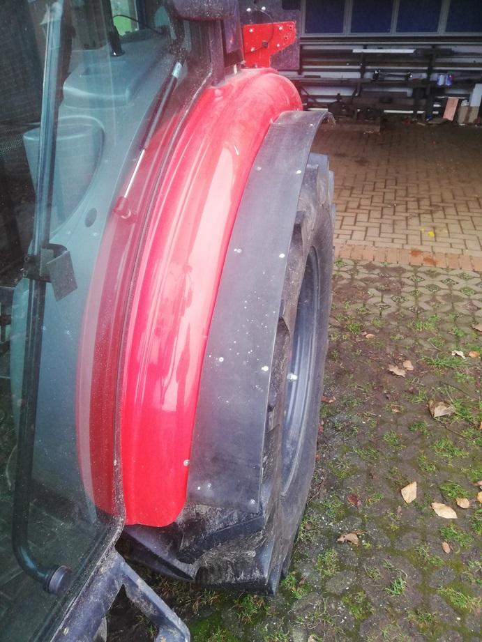

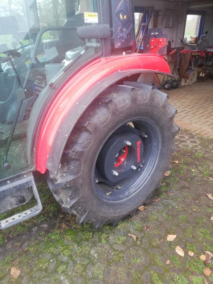

                      Moin Fotos vom.schlepper kann ich nicht mehr machen da.ich meinen 5025 verkauft habe aber hier die Fotos von dem Teil Insa ich die Lüftungskanal klammern hatte das so vor bei den anderen Schleppern die ich habe ist das auch so gemacht und mann.kann sie immer wieder abbauen und hat keine hässlichen Löcher die.dann Macher im Original Kotflügel sind MFG Johannes
                      #10597
                      johanneskurth
                        Ohh Mist man sollte nochmal Korrektur lesen und nicht der Autokorrektur des Handys vertrauen sorry für das kaudawelsch so nochmal wie gesagt hatte es mit dem klammern vor weil man dann nicht Bohren muss habe aber nur 5 denke wenn brauchst du 5 pro Seite und vlt noch das Montage Band zusätzlich drunter machen dann sollte das Klappen MFG Johannes

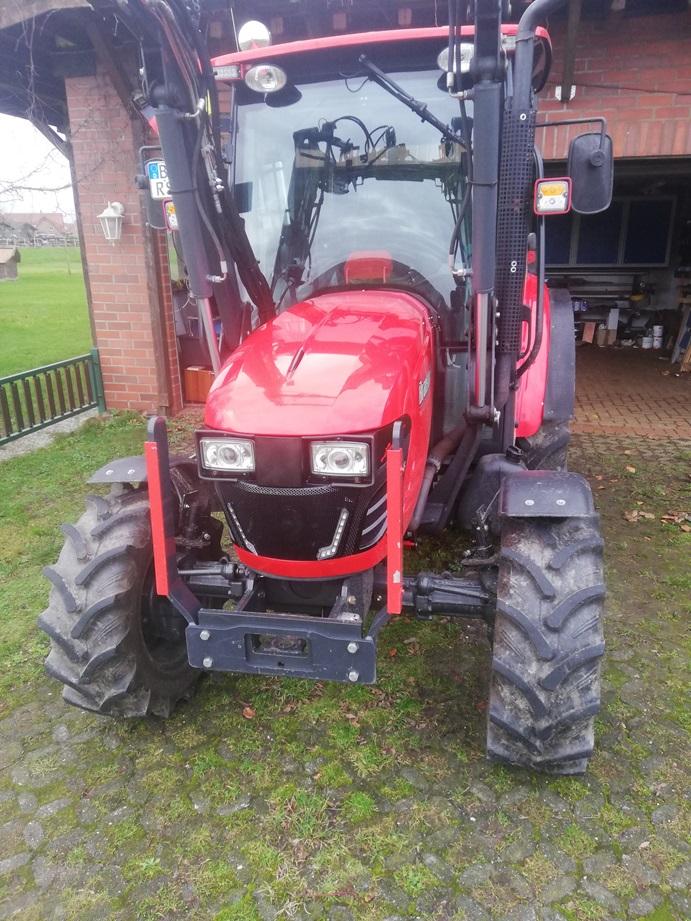

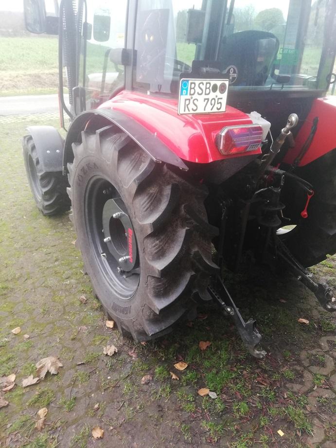

                            ich hatte etwas Langeweile und einen dauerhaft eingesauten Trecker bei nassem Geläuf. Deswegen habe ich mir ein paar Verbreiterungen für die HA gebastelt.
                            Einen leichten Rahmen aus Rechteckrohr 20×10 geschweißt und an 3 Punkten am Kotflügel geschraubt.
                            Dann noch Gummi angeschraubt. Jetzt noch ordentlich versiegeln und dann soll es wohl um ein vielfaches besser sein als vorher.

                              Hey Ralf,
                              schöne Verbreiterung. Aber noch schicker sind die Rückleuchten 😁
                              #18322
                                https://www.youtube.com/watch?v=ZmM_Px8eNLY
                                Hatte ich das schon mal gemeldet??? 😉
                                #18324
                                  Ne gar nicht mitbekommen, aber sieht sehr schick aus.
                                  Wo hast du die her?
                                  Die könnte ich mir in der Tat an meinem auch gut vorstellen 😁😁
