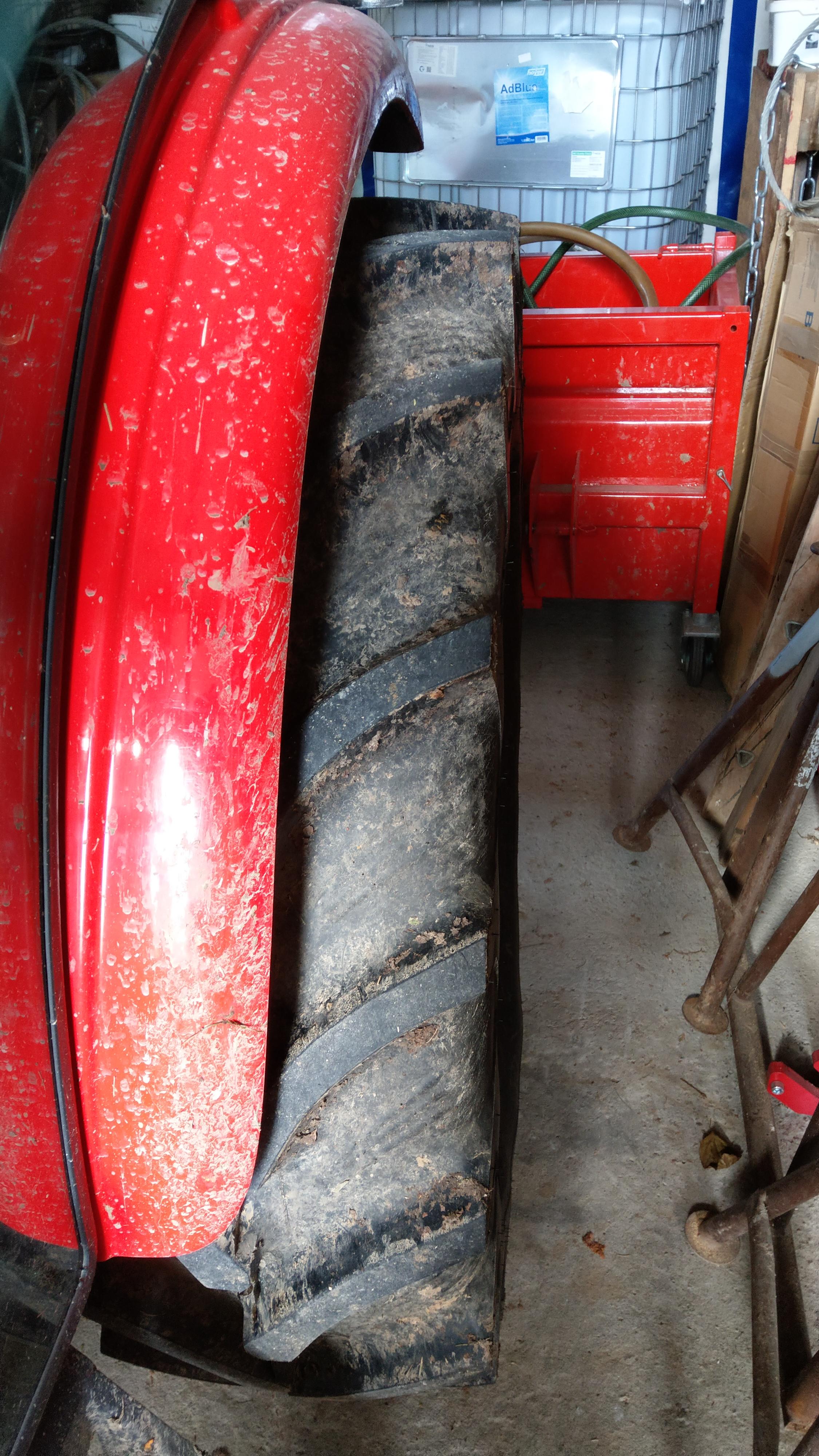

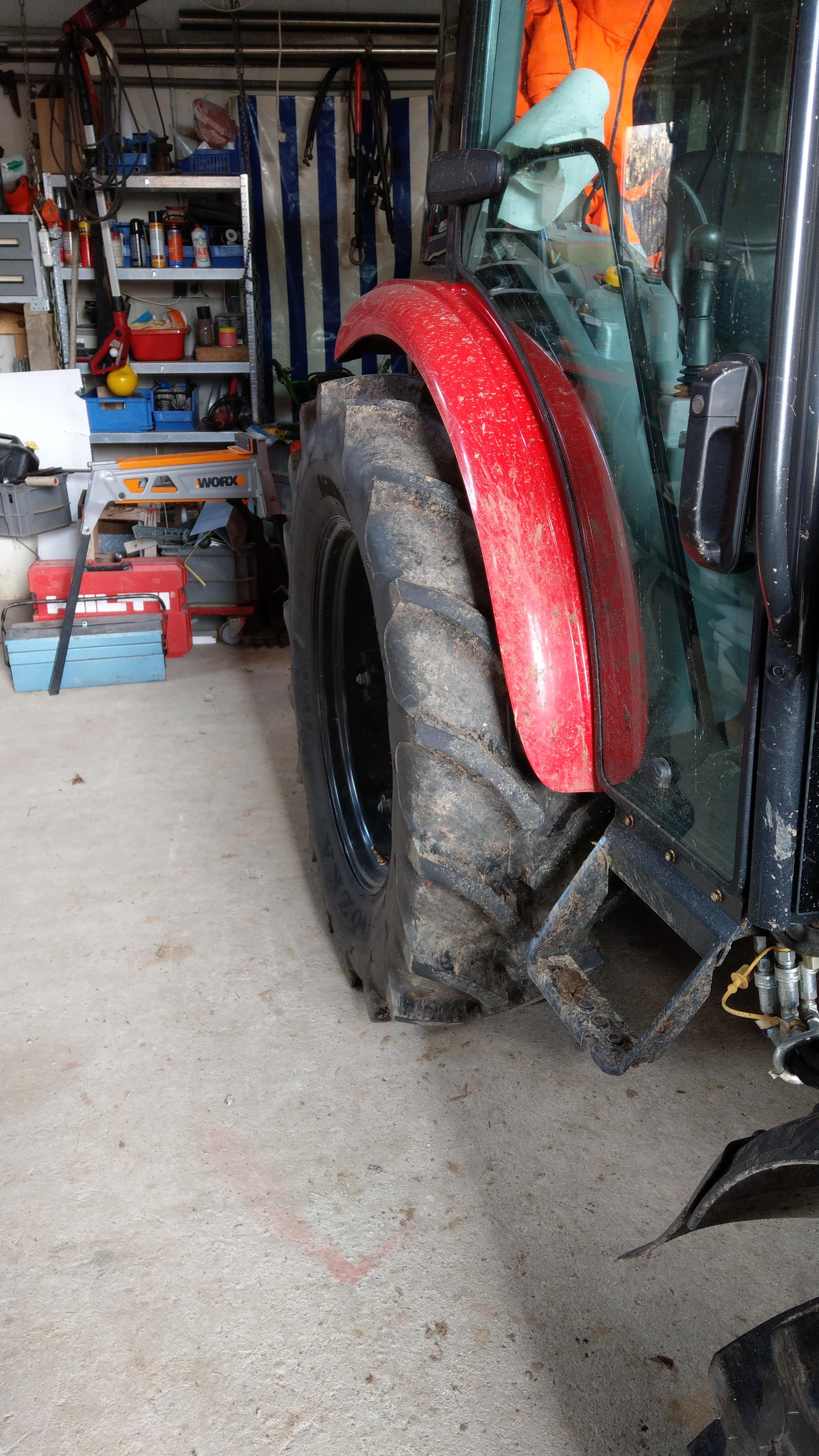

27. Dezember 2019 um 21:27 Uhr #6062Ich bin auch auf der Suche nach einer Hinterrad-Kotflügelverbreiterung. Hat da schon jemand Erfahrungen gemacht oder eine Bastellösung. Original gibt es wahrscheinlich nichts. Meine Reifen stehen ca. 15 cm auf jeder Seite über die Kotflügel hinaus. Da saut man den Trecker ganz schön ein wenn man vom Feldweg auf die Strasse kommt und etwas flotter fährt.
You must be logged in to view attached files.29. Dezember 2019 um 08:27 Uhr #6065Hier noch zwei Bilder vom Überstand der Reifen.

Da wirst Du Dir bestimmt was basteln müssen …
Ich persönlich würde jeweils einen Streifen dickes Förderbandgummi nehmen. Das dann flach auf selbstgebaute Konsolen bzw. Halterungen auf/an den Kotflügel schrauben. Auf den Rundungen der Kotflügel kriegt man besagtes Förderbandgummi so nicht fest, dass ein stabiler Bogen entstehen wird. Es werden pro Seite bestimmt 4-5 kleine Auflagen nötig sein.
Ein Förderbandgummi wird die entstehenden Belastungen mitmachen und flexibel genug sein um ggf auch den TÜV milde zu stimmen. Bzgl des TÜV sollten jedenfalls die Auflagen nicht über den Kotflügelrand hinaus stehen. Also fette überstehende Flacheisen als Auflage für ein Gummi wird mindestens für unangenehme Diskussionen sorgen :/
Man glaubt ja kaum, was ein gebogenes 12mm Förderbandgummi an Stabilität aufweisen kann 😉
Aber nimm bloß kein Förderbandgummi mit Stahldraht-Einlagen. Das Zeug ist einfach nur übel …
