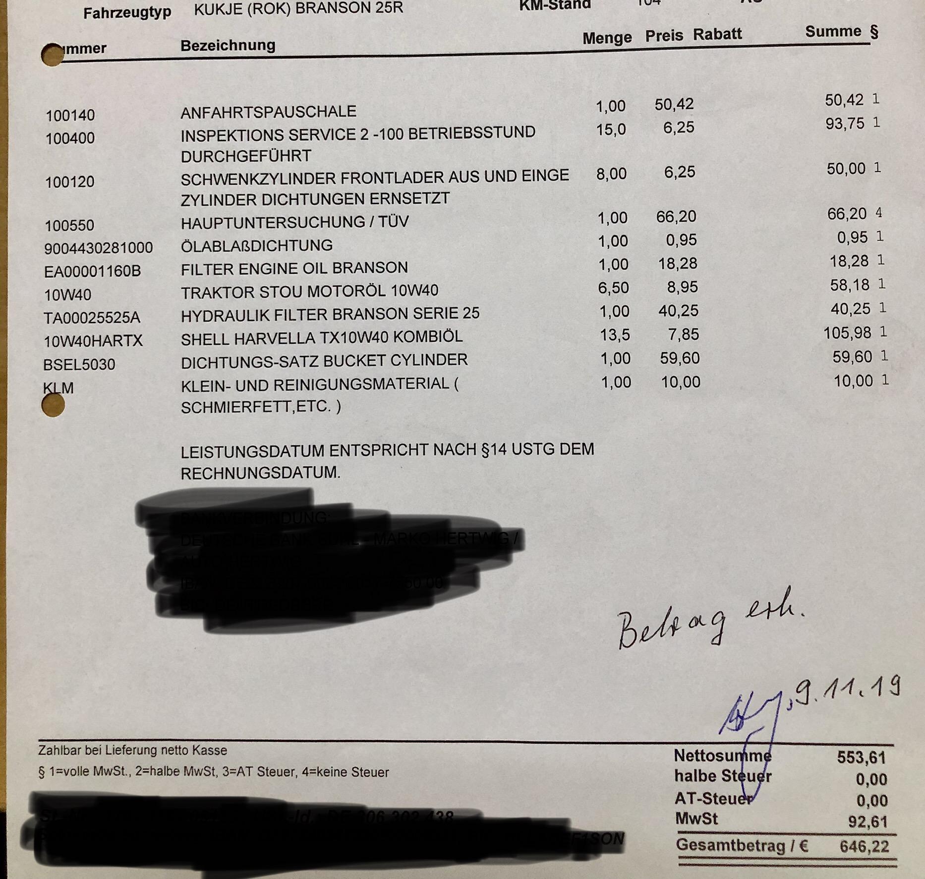

                  buergermeister
                    Tach zusammen.
                    Unsere werte Branson-Händlerschaft hat ja sehr unterschiedliche Kalkulationen!
                    Zur 50 BTH kann ich leider nichts sagen. Da ich meinen 5025 als Vorführer gekauft hatte. Da war das als Kaufargument bereits inkludiert.
                    Zur 100 BTH Durchsicht hatte ich 1000€ kalkuliert. Plus Hol-und Bringe-Service, Plus Beseitigung einer Leckage an der Frontlader-Hydraulik.
                    Seht selbst!!!
                    Rechnung 100BTH
