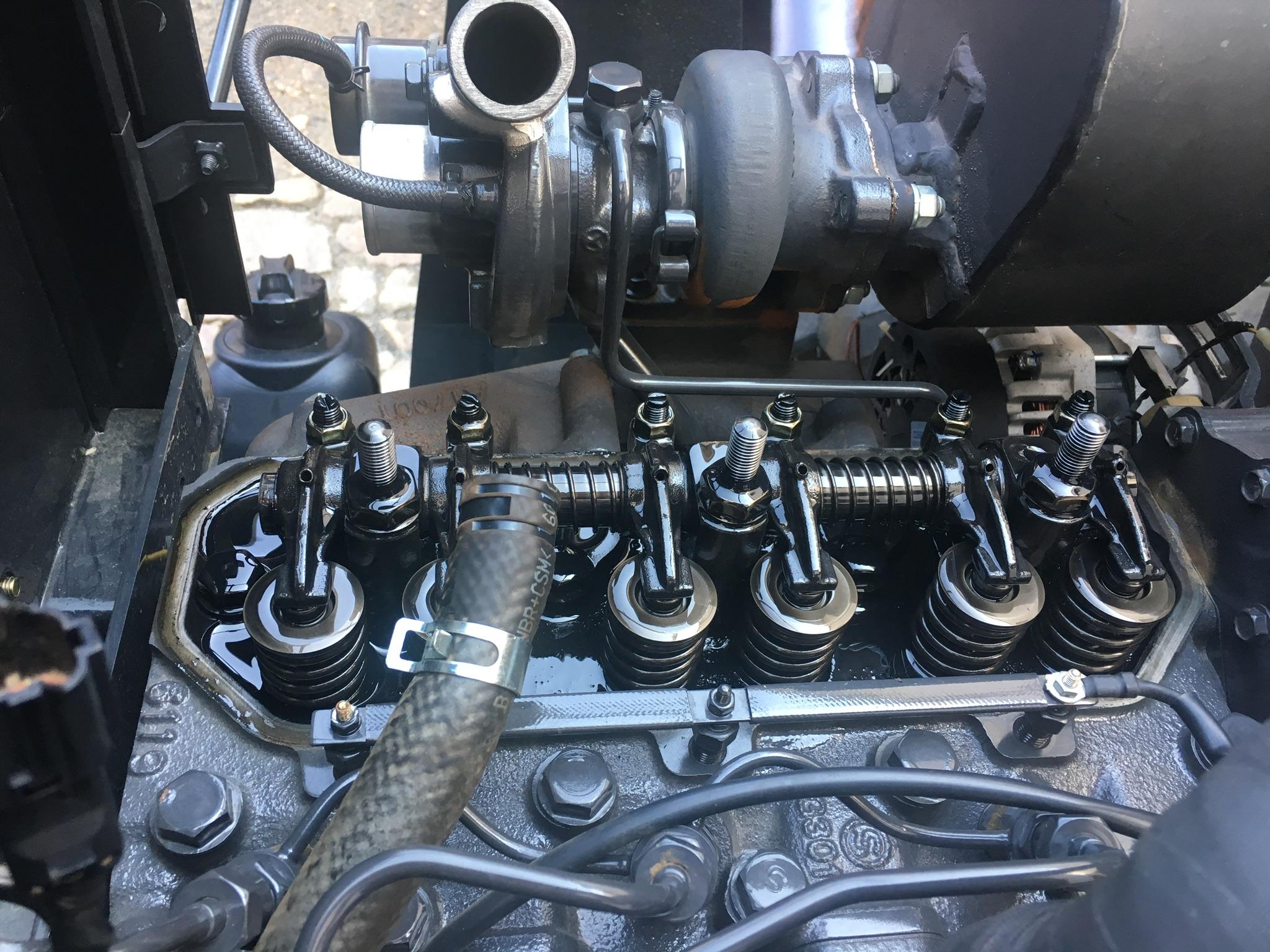

          Also meiner F47 rn,kam heute auch aus der 1 Inspektion zurück.600 € mit abholen und wieder liefern ach ja und Hinterräder bereitstellen lassen.
          inspektionsheft sagte mir die Mitarbeiterin würde man in der Landwirtschaft nicht machen es stünde ja alles auf der Rechnung und steht im System,falls Garanti Ansprüche kommen.
          es steht auch alles auf der Rechnung nur nichts von Ventilen eingestellt oder geprüft.Ich hab dann nachgesehen und die Schrauben wurden meiner Meinung nach nicht gelöst ,überall noch gleichmäßiger Staub drauf.
          kann man die auch anders prüfen?
          nette Grüße Helmut
          #4777
          Marcus
            Hallo Helmut,
            Ventilspiel überprüfen geht nur direkt am Ventil, der ventildeckel muss definitiv runter.
            gruss Marcus
            #4778
            grub
              Der Frontlader muss ab, Motorhaube und Ventildeckel runter – dann kommt man überall gut ran. Mein Händler hat bei der ersten Durchsicht auch gemeint, Ventilspiel prüfen sei unnötig. Nach mehrfachem drängen kam er nochmal vorbei und siehe da – alle Ventile waren verstellt. Also es macht schon Sinn, die mal zu prüfen. Der richtige Wert ist 0,3mm.
