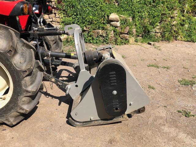

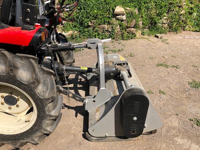

              Zu meinem hydr. Oberlenker habe ich bzgl. der Mulcherstellung mal gemessen und Fotos gemacht. Der Oberlenker (https://www.stabilo-fachmarkt.de/hydraulischer-oberlenker-670-kat-i/a-1805/) hat einen Verstellbereich von Auge zu Auge (Mitte) von 460 – 670 mm (Endmaß 520 – 730 mm):
              Mulcher steht gerade (Augenmitte zu Augenmitte ca. 570 mm):
              Mulcher max. angehoben gerade, Oberlenker voll ausgefahren und Mulcher mäht damit höher (Augenmitte zu Augenmitte ca. 670 mm):
              Mulcher max. eingezogen, Oberlenker voll eingefahren, praktisch zum Reinigen wenn man den Mulcher noch komplett anhebt (Augenmitte zu Augenmitte ca. 460 mm):
