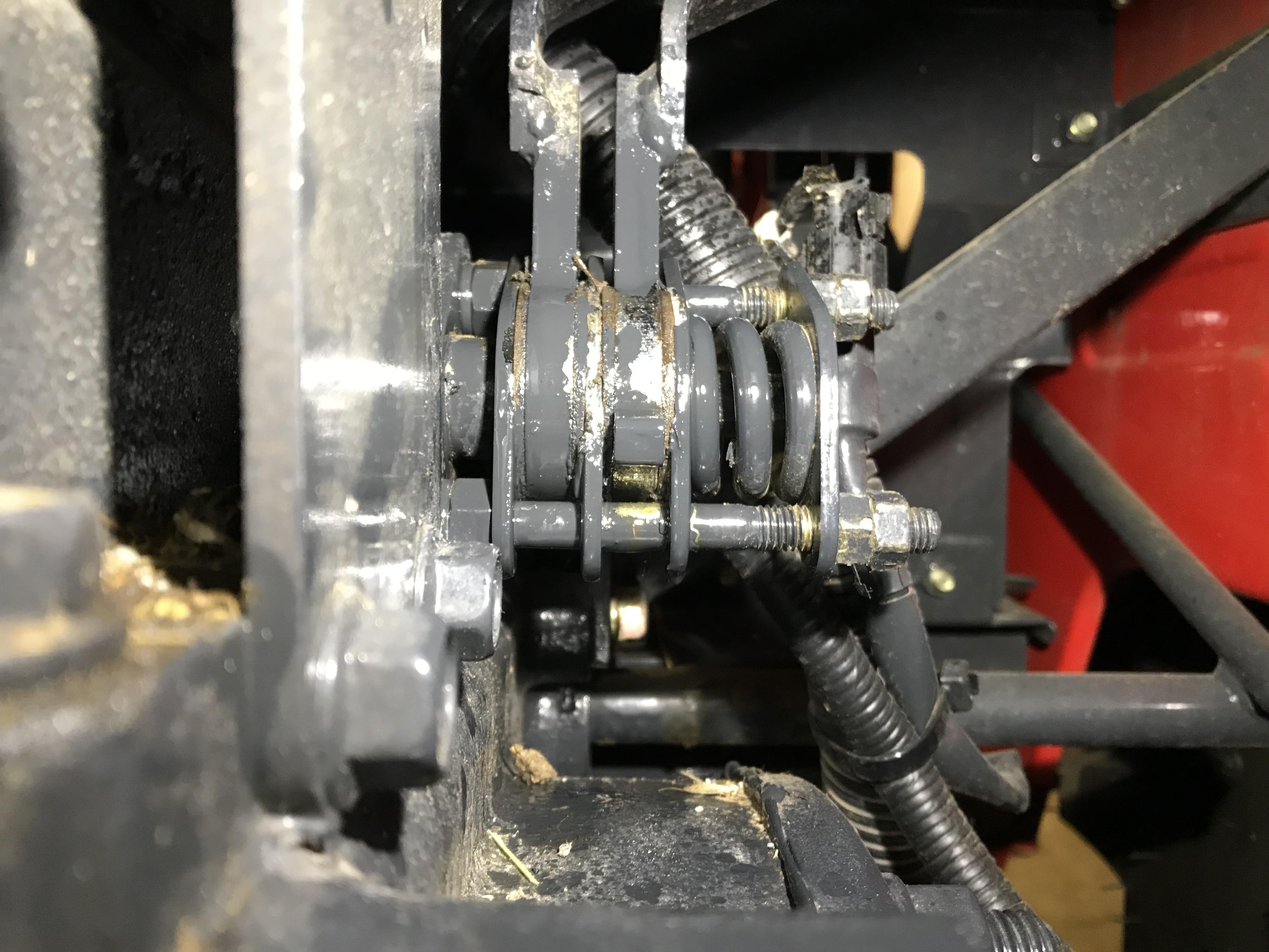

            @ptsg hast du Bilder davon, wo diese M8-Muttern sitzen?
            #6127
              Wenn Sie unter die Kabine schauen, sehen Sie hinter den Armen, die den Dreipunkt anheben, die Hebel und die große Feder, die die Reibscheiben unter Spannung hält.
              Ich werde ein Bild aus dem Teilebuch anhängen. Nummer 13 sind die beiden Nüsse, von denen ich spreche. Zum Einstellen wird entweder ein 12-mm- oder ein 13-mm-Schraubenschlüssel benötigt, und wahrscheinlich zwei Schraubenschlüssel, da diese eine Kontermutter haben.
              Auf meinem F36Rn war es sehr schwer sich zu bewegen, deshalb habe ich es angepasst und es ist jetzt viel einfacher und flüssiger.
              Hoffentlich funktioniert die Übersetzung von Google für Sie in Ordnung.

                #6132
                grub
                  Danke für den Tipp! Habe zusätzlich noch etwas Fließ-Haftfett dran gesprüht. Das macht die Filzscheiben wieder geschmeidig und die Heckhydraulik läuft wie geschmiert. 😃👍🏻

                    #6138
                      @grub
                      danke fürs Bild!
