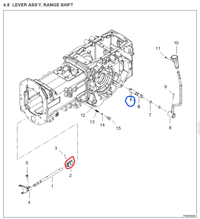

ich habe ein Bild aus dem Werkstatthandbuch angehängt. Hier kann man sehen, wie das Gestänge funktioniert.
Ich vermute, dass sich die Welle #6 durch den Bruch des Rollenbolzens (#9) in das Innere des Getriebes bewegt hat und quasi aus dem Schlitz von Teil #2 herausgerutscht ist.
Die Spitze der Welle #6 (blauer Kreis) muss in den Schlitz am Teil #2 (roter Kreis).
Jetzt ist es ein Geduldsspiel, durch Ausprobieren die richtige Stelle zu finden, damit man nicht die obere Abdeckung des Getriebes abnehmen muss, was eine große Arbeit sein kann.
Denken Sie daran, dass der Sicherungsstift wie eine mechanische Sicherung funktioniert. Wenn also zu viel Kraft auf den Hebel ausgeübt wird, sollten keine Teile im Inneren des Getriebes brechen.

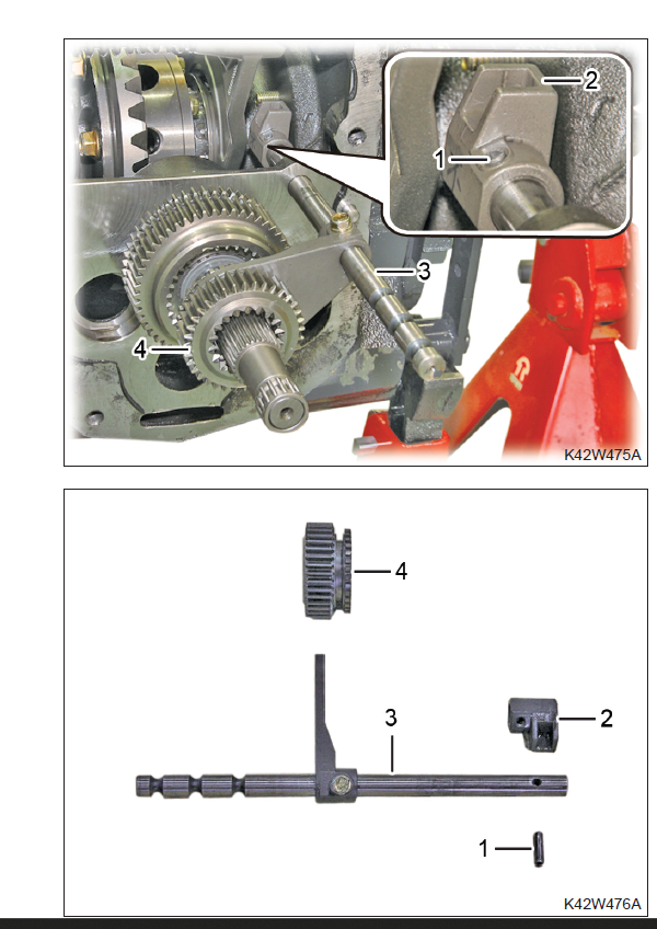

10. Februar 2025 um 21:12 Uhr #19822Ein weiteres Bild, das Teil #2 mehr im Detail zeigt, wo Teil #6 hineinpassen muss.
