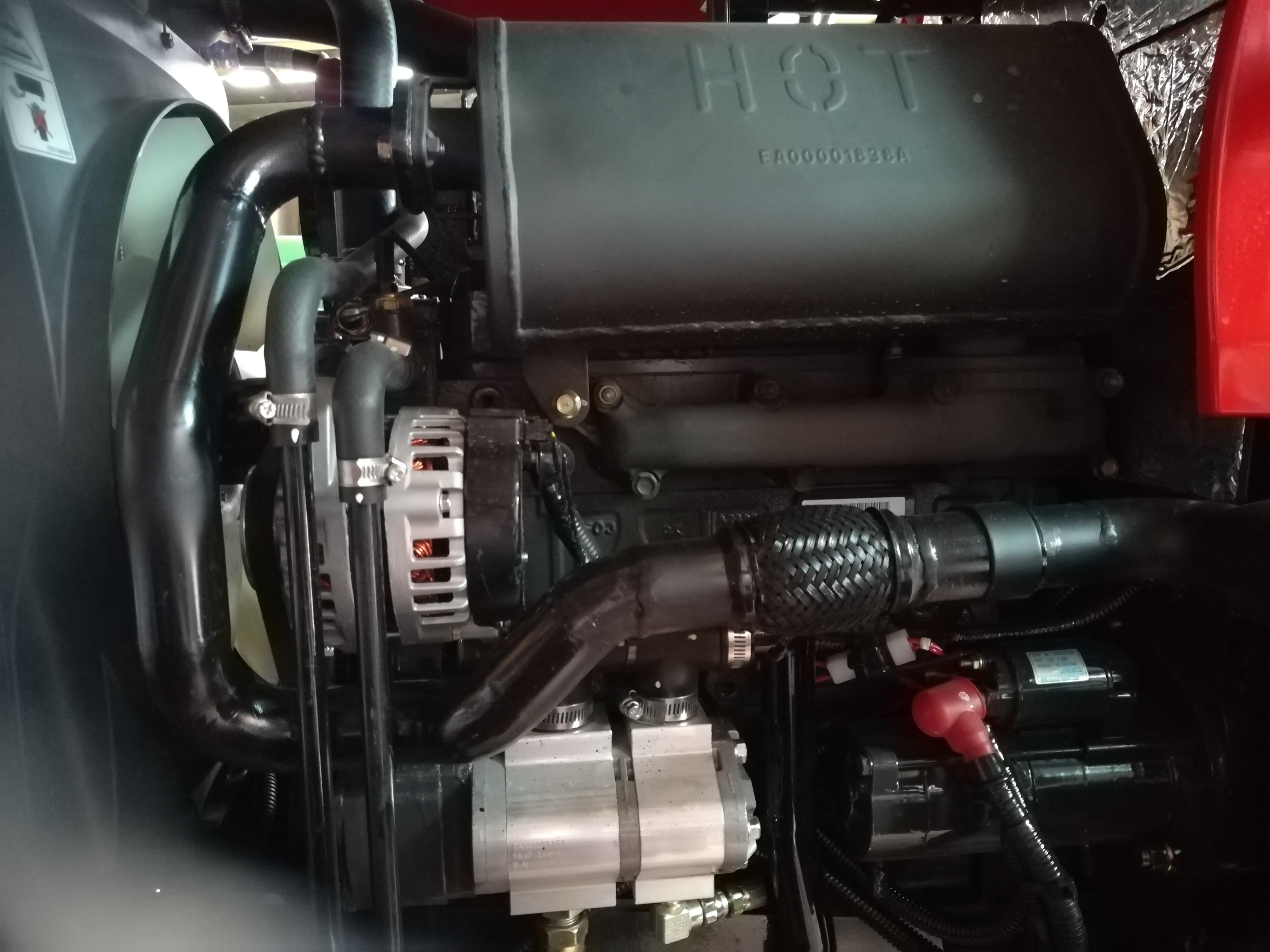

      Hallo ,
      hier noch ein paar Fotos.

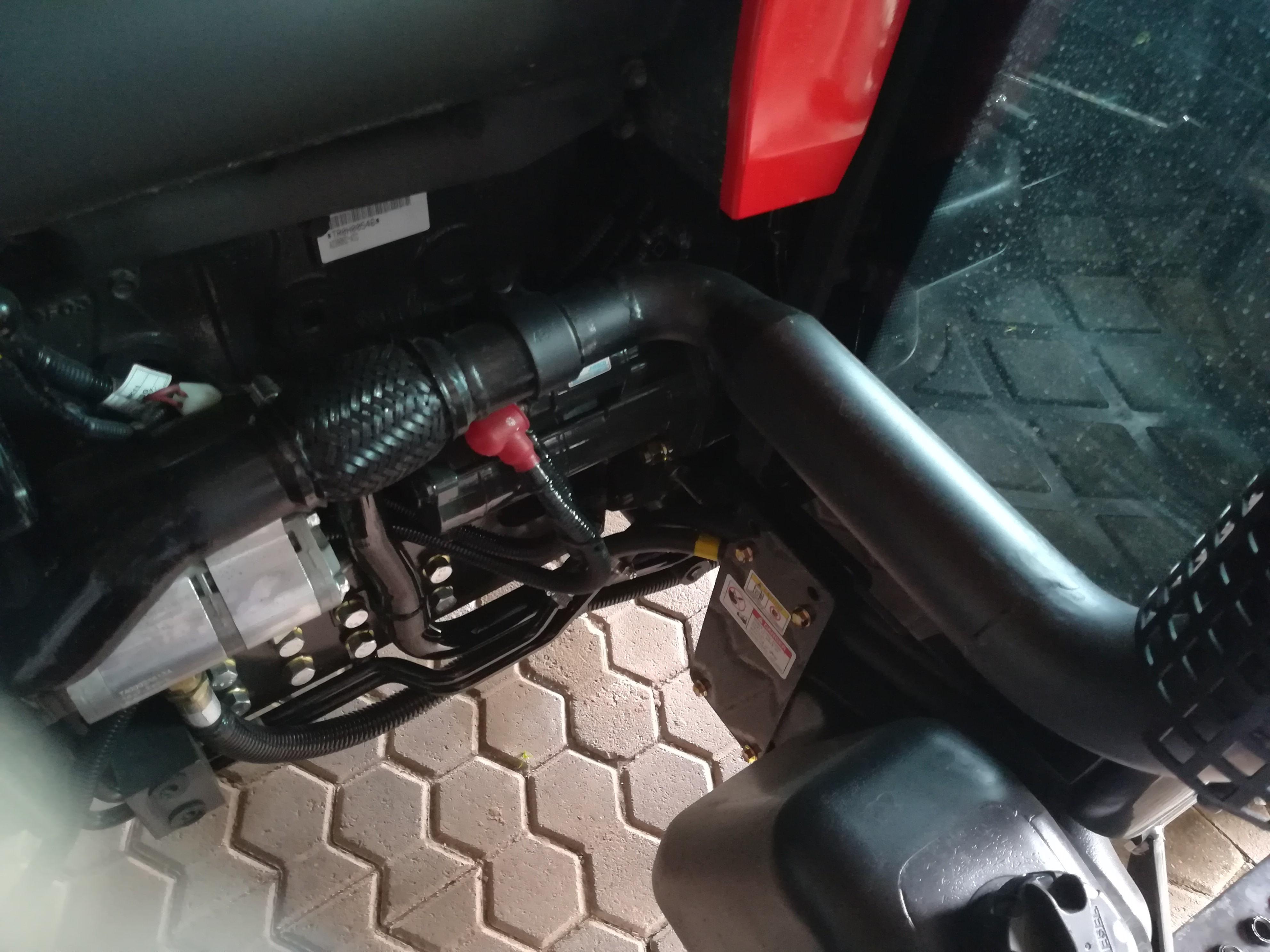

        Hallo.
        Die meisten älteren Traktoren haben auch keinen originalen Auspuff mehr, weil es ihn ganz einfach auch nicht mehr gibt. Der Originale Schalldämpfer ist ja noch drin, wenn ich den ausgebaut hätte wäre die Verlegung auch wesentlich einfacher gewesen. Ich weiß nur das bei einer Änderung beim TÜV darauf Wert gelegt wird, das der obere Bogen nicht nach hinten zeigen darf, wegen der Abgase.
        Glaube nicht das das Dach verust, das Rohr steht auch etwas über und nach vorne gedreht. Die heutigen Traktoren haben ja fast ausschließlich das Abgasrohr am Kabinenholm.

          Hallo.
          Die Teile hab ich bei ebay bestellt, Schweißbogen und flexibles Stück in 42 und 60 mm. Lochblech und das 60er Rohr hatte ich noch. Kostenpunkt ca 100 €. Der Arbeitsaufwand ca. 1,5 Tage, müßte auch erst einmal überlegen wie die Leitungsführung am besten ist. Das Zuschneiden und Anpassen der Schweißbögen war sehr aufwendig.

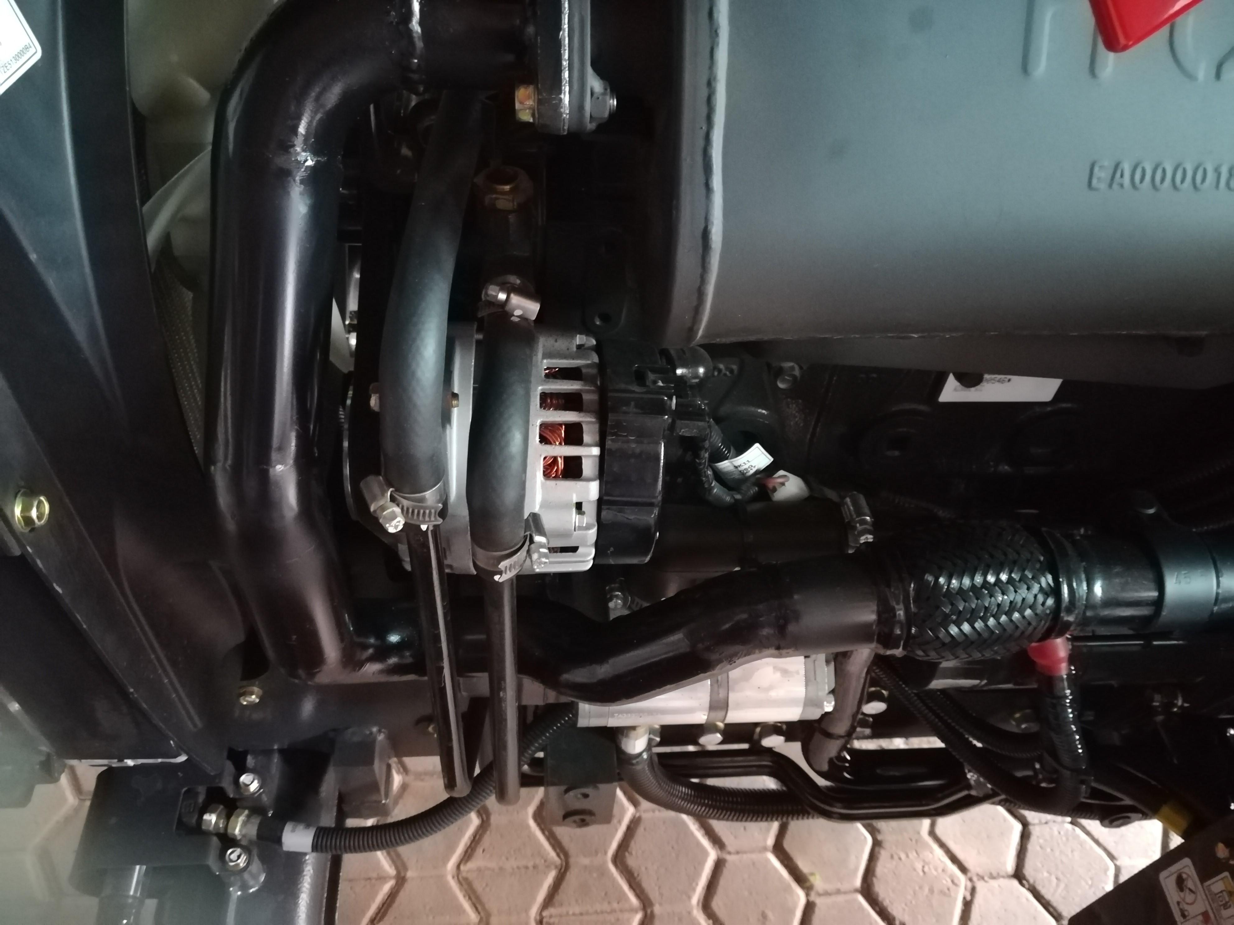

          thomp
            Hallo.
            Die erste Änderung die ich nach Kauf des 5025 C vorgenommen habe ,da mich die Führung des Abgasrohres über die Vorderachse ,so dicht an der Motorhaube massiv gestört hat .
            Der Auspuff wurde nach oben gelegt ,wobei die Verlegung des Rohres an der Hydraulikpumpe vorbei nicht so ganz einfach war ,um eine gewissen Abstand wegen der Strahlungswärme ,besonders wegen des Hydraulikrücklaufs zur Pumpe einzuhalten. Auch mußte ich ein flexibles Stück vor dem Endrohr einbauen ,da sich die Vibrationen vom Motor auf die Kabine übertragen haben.
