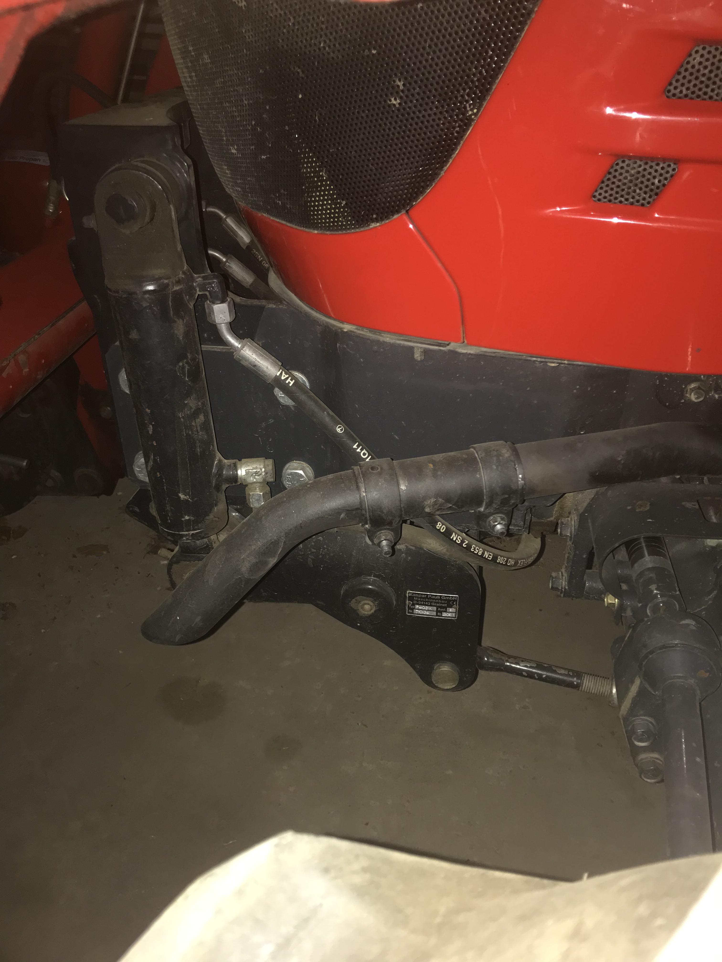

wer hat bei seinem 25er am Auspuff etwas “modifiziert”. Das er so nach vorne ausbläst gefällt mir nicht.
Gibt es Bilder??

10. Juni 2018 um 22:43 Uhr #252911. Juni 2018 um 14:14 Uhr #2533Bitte sehr…
Und es geht mir nur darum das der Luftfilter sauber bleibt, und ich beim arbeiten mit Gegenwind nicht die ganze Zeit die Abgase einatmen muss…
Irgendwann werde ich ein Loch in die Motorhaube machen und den Auspuff direkt nach dem Schalldämpfer nach oben legen…
Gruß Stephan

7. August 2019 um 08:34 Uhr #5380Hatte das gleiche Problem mit dem verrußten Frontlader und könnte es ziemlich einfach lösen
5. Mai 2020 um 05:57 Uhr #6965Hallo.
Die erste Änderung die ich nach Kauf des 5025 C vorgenommen habe ,da mich die Führung des Abgasrohres über die Vorderachse ,so dicht an der Motorhaube massiv gestört hat .
Der Auspuff wurde nach oben gelegt ,wobei die Verlegung des Rohres an der Hydraulikpumpe vorbei nicht so ganz einfach war ,um eine gewissen Abstand wegen der Strahlungswärme ,besonders wegen des Hydraulikrücklaufs zur Pumpe einzuhalten. Auch mußte ich ein flexibles Stück vor dem Endrohr einbauen ,da sich die Vibrationen vom Motor auf die Kabine übertragen haben.
5. Mai 2020 um 07:16 Uhr #7003sauber gelöst! Kompliment!
