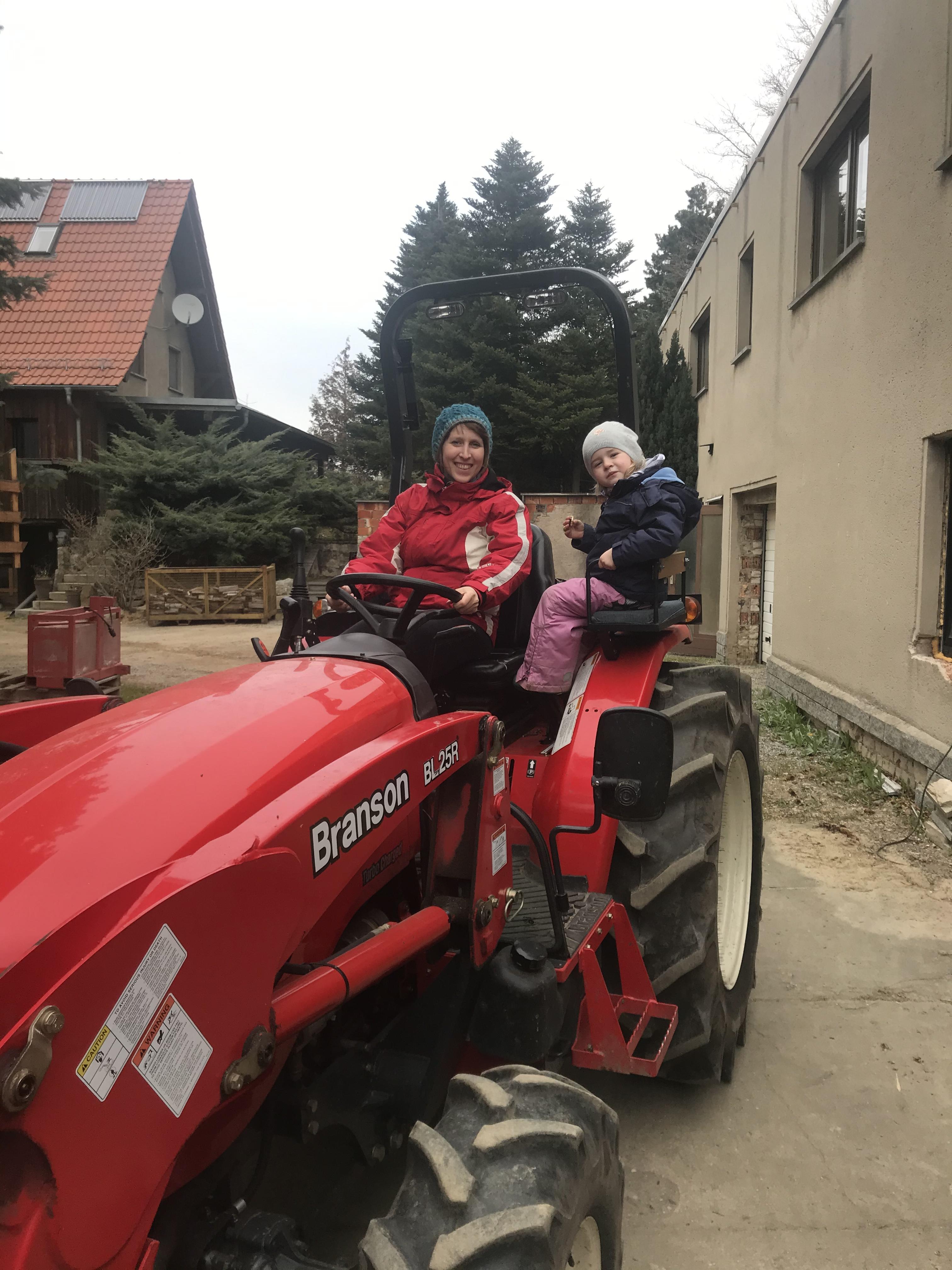

        Das passt, sogar zu zweit fahren die beiden mit. Das einzige was halt eng ist, ist das die mit den Schuhen am handbremshebel sind und zum anziehen die Füße hoch heben müssen

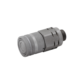

          Ich hab bei meinem Traktor alles auf diese Anschlüsse umgerüstet, da tropft im Grunde garnichts mehr

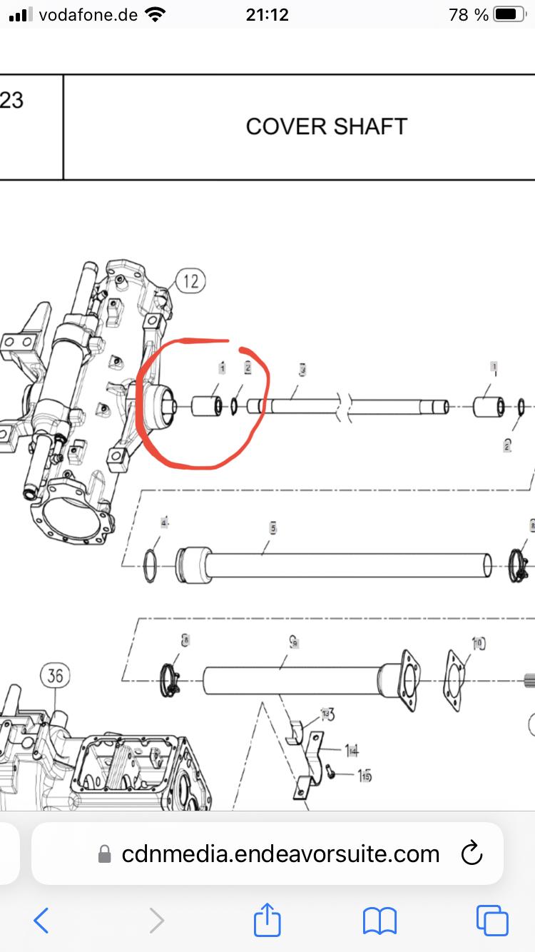

                Bei mir hatte sich die Gummimanschette vom Kardan von an der Verbindung zur Vorderachse gelöst und ist nach hinten gerutscht. Die verbindungsmuffe hatte somit spiel und hat sich von der Vorderachse getrennt. Folge war somit kein Allrad mehr
