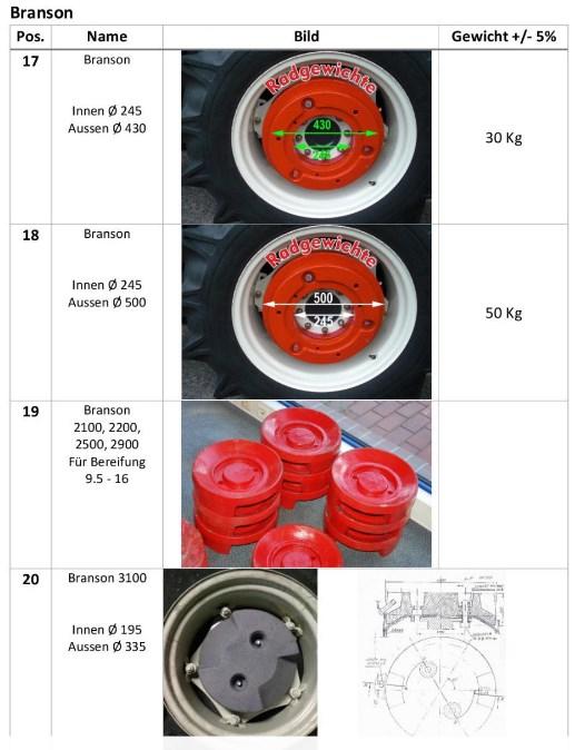

          @in-stinkt. Dein Senf schmeckt mir recht gut. Die Frage ist nur noch, welche Radgewichte passen genau in die doch sehr kleinen Felgen eines 2500L mit Skiddo Bereifung und was werden die wiegen. Beim F und 50er glaube ich schon an die Vorteile der Radgewichte. Doch die neueren 00er haben echt kleine Felgen und mit 30kg pro Seite kann ich nichts anfangen. 80-100 kg / L pro Rad müssten schon rum kommen. Es bleibt spannend.

                          Bei mir sind die Radgewichte innen, da ich je nur eins pro Seite hab, stehen die auch nicht über.
                          Musst halt mal messen was dein Felgeninnendurchmesser ist, die 50kg sind bei den 24er Felgen schon eng,
                          Außen über die Reifenflanke überstehen ist ja auch schlecht.
                          Wasser in den Reifen ist ja nicht schlecht, war für mich nur nicht die beste Lösung.
                          Selber drehen/fräsen bzw. lassen ist ja auch eine gute Option, das max. an möglichem Gewicht raus zu holen.
                          Kann man ja berechnen, was da ranpasst, wie das finanziell dann aussieht müsste man halt klären
                          Kannst mal beim Winzer fragen, die bieten bei eBay auhc Radgewichte passend für 00er Serie an
                          https://www.branson-traktoren.de/
