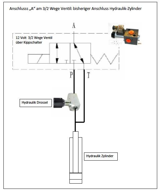

24. März 2021 um 20:15 Uhr #11450Moin,
ich habe das mit dem Neigen bei voller Palettengabel auch gehabt. Ich habe den Durchfluß begrenzen lassen beim Händler. Er hat Hülsen in die Anschlüsse an den “Kippzylindern” gebaut. Dadurch neigt sich die Gabel viel langsamer und man kann genauer arbeiten. Bei der Verwendung der Schaufel ist das allerdings etwas nervig. Ich werde einen Absperrhahn einbauen lassen. Bei modernen Schleppern kann man ja elektrisch die Durchflussmengen begrenzen. Bei der Gabel mache ich den Hahn dann zu und ansonsten lasse ich ihn offen.24. März 2021 um 20:30 Uhr #11451Hallo Ralf,
ich habe auch darüber nachgedacht die Durchflussmenge bei Verwendung der Palettengabel zu begrenzen.
Ich möchte die Hydraulik Drossel dabei über ein 3/2 Wege Ventil elektrisch zuschalten. Habe die Sache aber noch nicht weiter verfolgt.
24. März 2021 um 22:15 Uhr #11455Rüdiger, möglich ist auch die Verwendung eines proportional Regelventils in elektrischer Ausführung. Aber da ich unfähig bin das selber zu bauen bin ich auf meinen Händler angewiesen. Der wird sich zwar freuen; mich allerdings auch arm machen 😉
Ich werde wohl den Handhebel anbauen. Das kriege ich gerade noch hin und es ist finanzierbar.
Elektrisch wäre aber natürlich absolut niceGruß Ralf
24. März 2021 um 23:20 Uhr #11456Hallo Ralf,
für jemand der eine Wiesenschleppe bauen kann sollte das eine Kleinigkeit sein 😉
So stelle ich mir das vor :
Die benötigten Komponenten wie Magnetventil, Schläuche, Drossel, T-Stück sollte es beim örtlichen Hydrauliker. geben. Ich habe übrigens sehr gute Erfahrungen mit “Hansaflex” gemacht. Alles zusammen sollte nicht viel mehr als 100 € kosten.
You must be logged in to view attached files.25. März 2021 um 06:44 Uhr #11460Hallo Rüdiger,
nur weil ich etwas schweißen kann, kann ich nicht alles 😀
Dein Bauplan klingt überzeugend. An Stelle deiner Drossel würde ich ja das Prop nehmen wollen. Doch wie gesagt, in Strom kann ich nix. Und es ist mir dann auch zu teuer. Dafür nutze ich den Lader zu selten. Es ist ein absolutes nice to have. Das gebe ich zu. Aber da ich eh nach vorne zur Gabel etc. muss um die Euroaufnahme zu verriegeln kann ich im selben Arbeitsgang den Absperrhahn betätigen.Gruß Ralf
