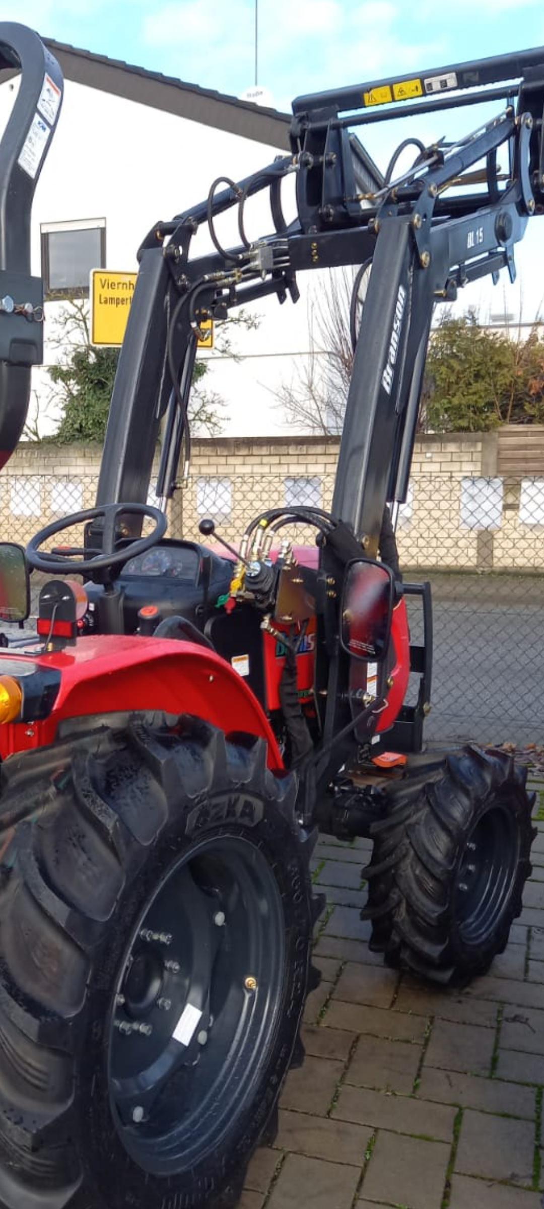

</p>16. Dezember 2020 um 19:49 Uhr #8752Hallo Marcus,
die von Dir gezeigte Frontlader Steuerung gibt es glaube ich erst seit diesem Jahr. Der Vorteil gegenüber der Steuerung über Bowdenzug ist, dass diese feinfühliger erfolgt.
Bei der Steuerung über die Bowdenzüge ist es z. B. schwierig eine volle Palettengabel langsam abzusetzen, was im Forum schon mal Thema war.
Ob die “neue Steuerung” Nachteile hat, kann ich leider nicht sagen.

17. Dezember 2020 um 09:48 Uhr #8755Also ich hab die alte Variante mit den Zügen.
Bei langwierigen Frontladerarbeiten (Erdarbeiten, Mist verladen) ist die Position sehr schön, nicht ermüdend, geht locker im gemütlichen Sitzen. Weiter vorne könnte ich mir schon vorstellen ist es etwas ungemütlicher.
Feinfühlig geht, allerdings geh ich dann (im Extremfall) schon mit beiden Händen ran, denn der “Umschaltpunkt” ist da schon sehr knapp. Das sollte bei einem “Direktsystem” besser sein, aber ist nicht garantiert.
Dafür hängen auch wieder die Schläuche bisschen im Weg rum.
Aber so wie es auf dem Bild aussieht kann man wenigstens von rechts aufsteigen, da komm ich bei meinem Joystick definitiv nicht vorbei und muss z.B. über das Vorderrad aufsteigen, weil er mit der linken Seite nah an der Wand steht.
Ich glaube aktuell nicht, dass eine Umrüstung im Verhältnis steht von Kosten/Nutzen, die Systeme haben beide Vor- und Nachteile daher lehn dich entspannt zurück und warte voller Freude auf deinen kleinen Großen 😉

ich habe die neue Version – konnte aber mit der alten auch einige Arbeiten durchführen. Die Änderung zur direkten Steuerung ist schon deutlich feiner und direkter. Gerade bei schwereren Lasten kann sehr fein dosiert werden. Für mich ein Komfortgewinn (auch wenn die Änderung wahrscheinlich Kostengründe als Ursache hatte 🙂 ).
Was mir jetzt noch fehlt ist ein Aufschraubjoystik mit Taster, damit ich das 8/3 Ventil am Lader endlich mal anbauen kann… Hat jemand von Euch eine Idee?VG
