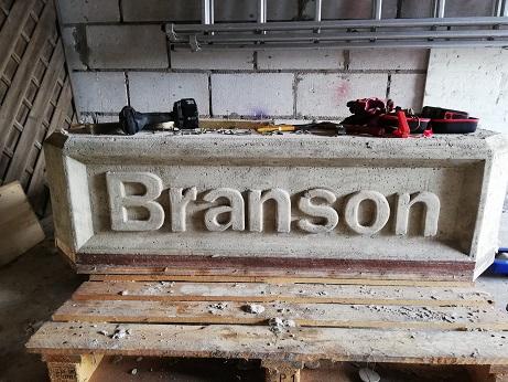

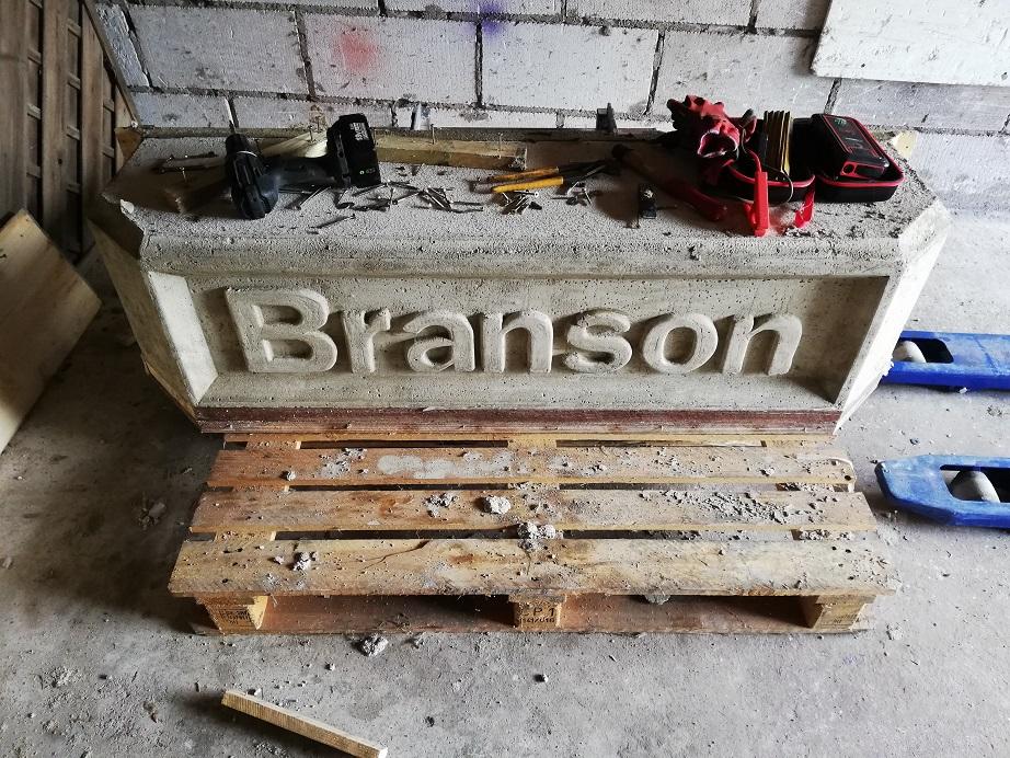

          Sodele, heute 12 Sack à 30 Kg Mischung angerührt und eingefüllt. Die Masse hat das Schalöl glatt durch die OSB Platten gedrückt. Ich hoffe mal das genug Schmierfilm übrig geblieben ist. Heute Abend dann die Oberfläche abgerieben. Jetzt heißt es warten. Und warten. Und warten. Und am 6.10. ist dann Weihnachten. Dann wird das Geschenk ausgepackt 😂😂
          Und dann ist es entweder so 🥰, oder so 😭.
          #13538
            Moin, ich konnte einfach nicht warten. Ein bisserl von der Verschalung ist heute nach knapp 2 Wochen abgekommen. Bin sehr zufrieden.
            Aber jetzt bleibt der Klumpen die restlichen 2 Wochen in Ruhe stehen. Und dann wird er komplett aus der Form genommen und aufgehübscht.

              Moin Ralf,
              also, ich bin total von de Socken. Du hattest offenbar keinen Plan, sondern eine Vision.
              Bis auf die paar da oben fehlen mir die Worte. 😉
              Gruss und schönes Wochenende

                Tja Heinz, mein altes Leiden.
                Warum einfach wenn es auch kompliziert geht 🤷🤷
                Aber….. zu einfach eckig hatte ich so gar keine Lust. Ein bischen was für das Auge.
                Original Branson Farbe ist schon im Lager 😉
                Munter bleiben

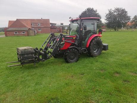

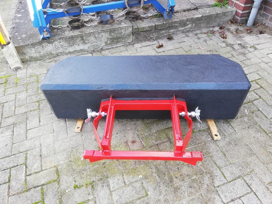

                              #13631
                                So, der Klumpen Beton ist fertig. Seht selbst:
                                Und mit dem neuen Gewicht hinten wird das alte Gewicht vorne entsorgt
                                #13632
                                  Tolle Arbeit, Ralf! Sieht toll aus!
                                  Sehr schön und kompakt.
