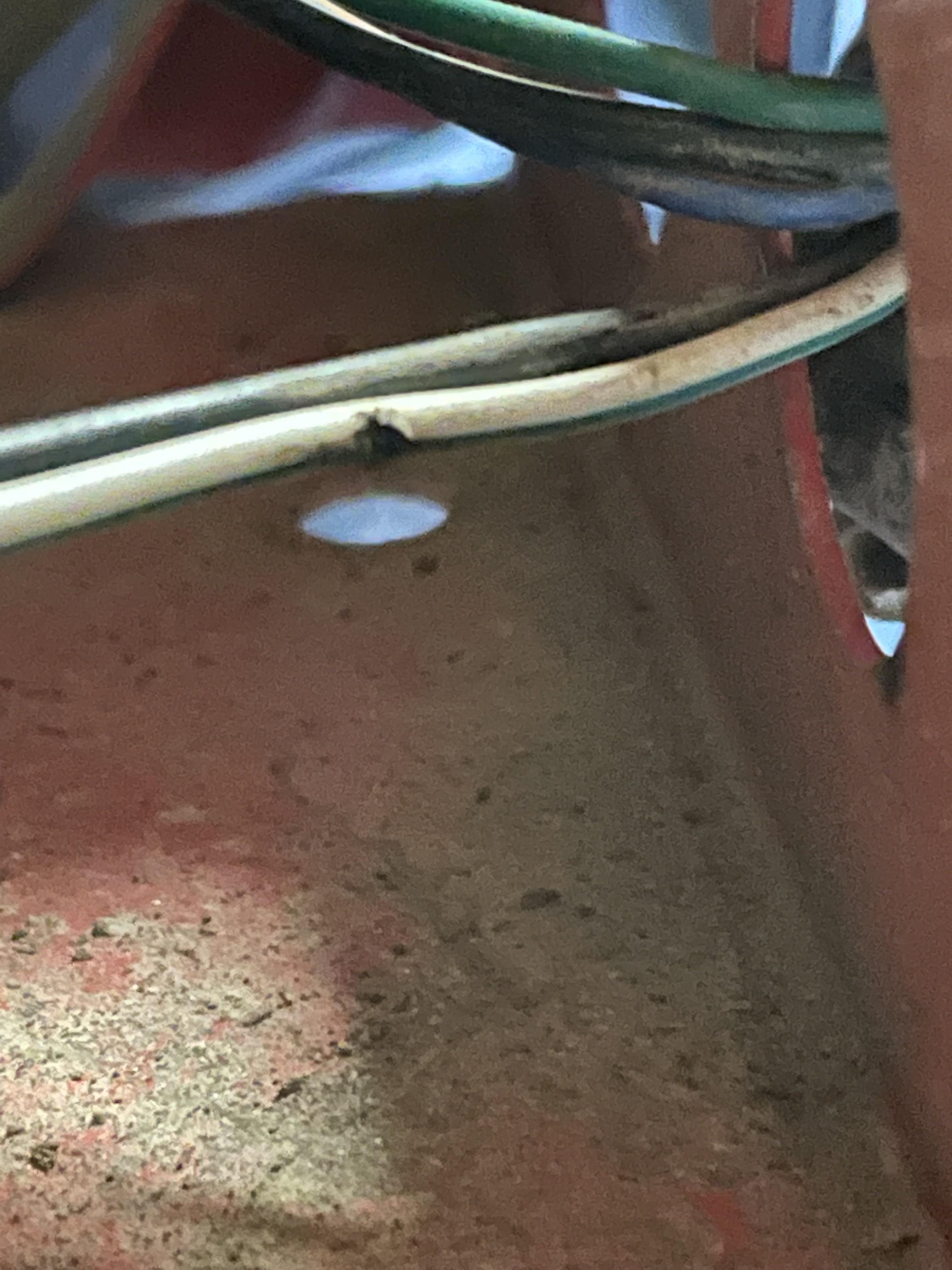

      Hallo allerseits,
      bei meinem F 36 ist sporadisch die Sicherung für den Blinker herausgeflogen. Ursache hierfür war eine Scheuerstelle an der Blinkerleitung zum rechten Rücklicht.
      Die Kabelverlegung ist gelinde gesagt  nicht gut gemacht. Ich wollte die Leitungen eigentlich verlängern. Mir ist es aber trotz sanfter Gewalt  nicht gelungen die Rücklichter zu öffnen. Man kann somit noch nicht mal ein defektes Leuchtmittel wechseln 😡
      Hat schon mal jemand das gleich Problem oder gibt es einen Trick dabei?
      Hier ein Foto von der Kabeldurchführung:
      Ein Kurzschluss ist damit vorprogrammiert. Habe die defekte Stelle mit Klebeband isoliert und einen Wickelschlauch drüber gezogen..
