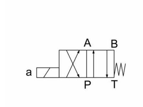

        Für ein Balkenmähwerk benötige ich eine Schwimmstellung damit sich der Mähbalken dem Untergrund anpasst.
        Hat jemand einen Vorschlag wie das zu bewerkstelligen ist? Vielleicht ein elektrisches Ventil das den Ölkreislauf drucklos macht? 🤷

            das Thema ist missverständlich. Ich meinte nicht die Dreipunkt sondern eines der beiden Ventile (rot/gelb)
            Das gelbe Ventil hat eine Raststellung. Aber keines davon hat eine Schwimmstellung wie es sie beim Frontlader gibt.
            Das komplette Mähwerk wird mit der Dreipunkt gehoben und gesenkt. Der Mähbalken wird mit einem einfach wirkenden Zylinder ausgeschwenkt.
            Ich hab mir so gedacht das ich mit dem roten Ventil über P auf A den Zylinder ansteuere. Wenn er dann eingefahren ist, also der Mähbalken oben, dann schalte ich das Ventil und das Öl geht über T wieder in den Tank. B wird mit einem Stopfen geschlossen.
            Somit müsste das System doch drucklos sein, oder??
            Ich hoffe ich konnte es einigermaßen darstellen 😟.

                        @ Christian: Nein, keine Schwimmstellung. Du hast nur dauerhaften Ölfluss ohne den Hebel dauernd gedrückt zu halten. Ich verwende die Funktion bei meiner Kehrbürste
                        @ Tobias: Frontlader abbauen ist mir zu aufwändig da ich diverse “Spielereien” dran habe die alle mühselig abgebaut werden müssten. Interressant ist die Vorstellung über Ventile a) den Frontlader zu sperren um b) einen weiteren Anschluß hinten zu haben den man drucklos schalten könnte. 👏
