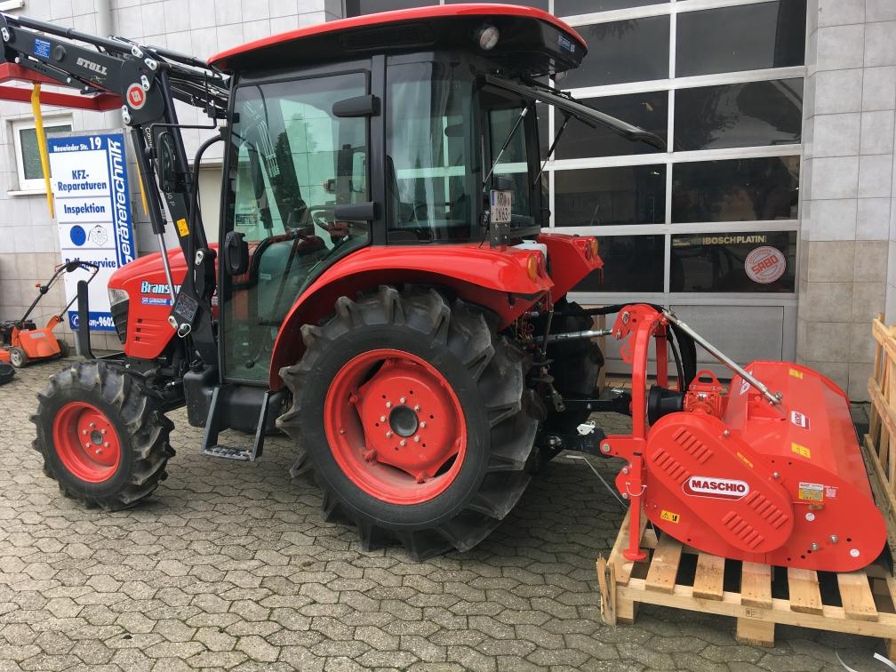

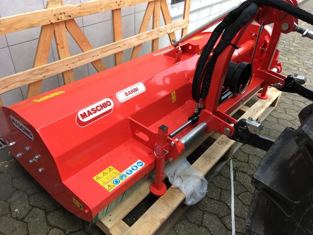

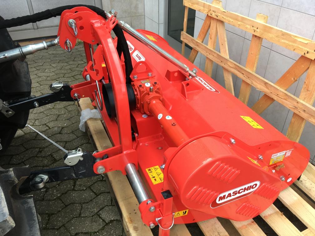

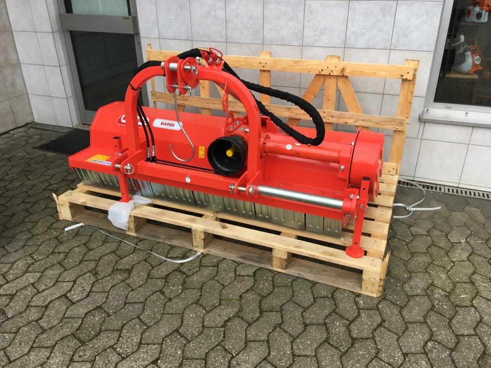

                      moin,
                      gestern habe ich meinen neuen Mulcher abgeholt. Hier nun die ersten Bilder:
                      Es ist ein Schlegelmulcher mit Seitenverschiebung geworden. Die hydraulische Seitenverschiebung ist bei dem Mulcher eine Extraaustattung und nicht serienmäßig. Der Mulcher ist ein Maschio Barbi mit einer Arbeitsbreite von 1,8m und Hammerschlegel vom Typ “20” (1.200gr).
                      Die Wahl ist auch dank Eurer vielen nützlichen Anregungen und Kommentare letztlich auf diesem Mulcher gefallen. Vielen Dank für Eure Unterstützung.
                      #13369
                        Das sieht nach einem tollen Mulcher aus Ingo! Passt sehr gut zum Branson.
                        Ich kann es kaum erwarten, einige deiner Videos mit ihm zu sehen.
                        Grüße.
                        #13370
                          Ein schickes Gerät. Jetzt geht es an die Einstellungen wegen Schnitthöhe. Von Vorteil habe ich es empfunden wenn der Oberlenker Spiel nach vorne und hinten hat und nicht auf Druck oder Zug eingestellt ist beim Mulchen. Und wichtig ist auch Drehzahl. Wenn du da auf Halbgas fährst tust du dir und dem Maschio keinen Gefallen. Die 540 U/pm am Stummel sollten erreicht werden.
                          Viel Freude mit dem Gerät Ingo.
                          #13371
                          Branson_thueringen
                            Schöner Mulcher,
                            wir fahren unsere auf Zapfwelle 540E, nur wenn es wirklich dick und hoch ist stellen wir auf 540.
                            Ist ein angenehmeres Arbeiten und unsere Mulcher arbeiten auch vernünftig so.
                            Jens
                            #13372
                              Hallo Gerhard,
                              das ist ja total spannend. Genau den gleichen Mulcher: “Barbi 180 mit hydr. Seitenverschiebung” habe ich mir auch geholt. Ich bin schon ganz gespannt, wie damit zurecht komme.
                              #13373
                                ja danke. Und ein erstes Video ist natürlich auch in der Vorbereitung. Ich muss es noch zusammenschneiden und kann es dann voraussichtlich im Laufe der kommenden Woche auf YouTube hochladen.
                                #13374
                                  ja danke für den Tipp. Der Drehzahlmesser beim 5025C gibt einem ja schön die Drehzahl für die Zapfwelle vor: 2.300 – 2.500 U/min. Damit werde ich mich mal im kleinen Gang (A-Stufe) langsam vortasten und in die Nutzung des Mulchers einfummeln. Das Gerät ist schon respekteinflößend.
