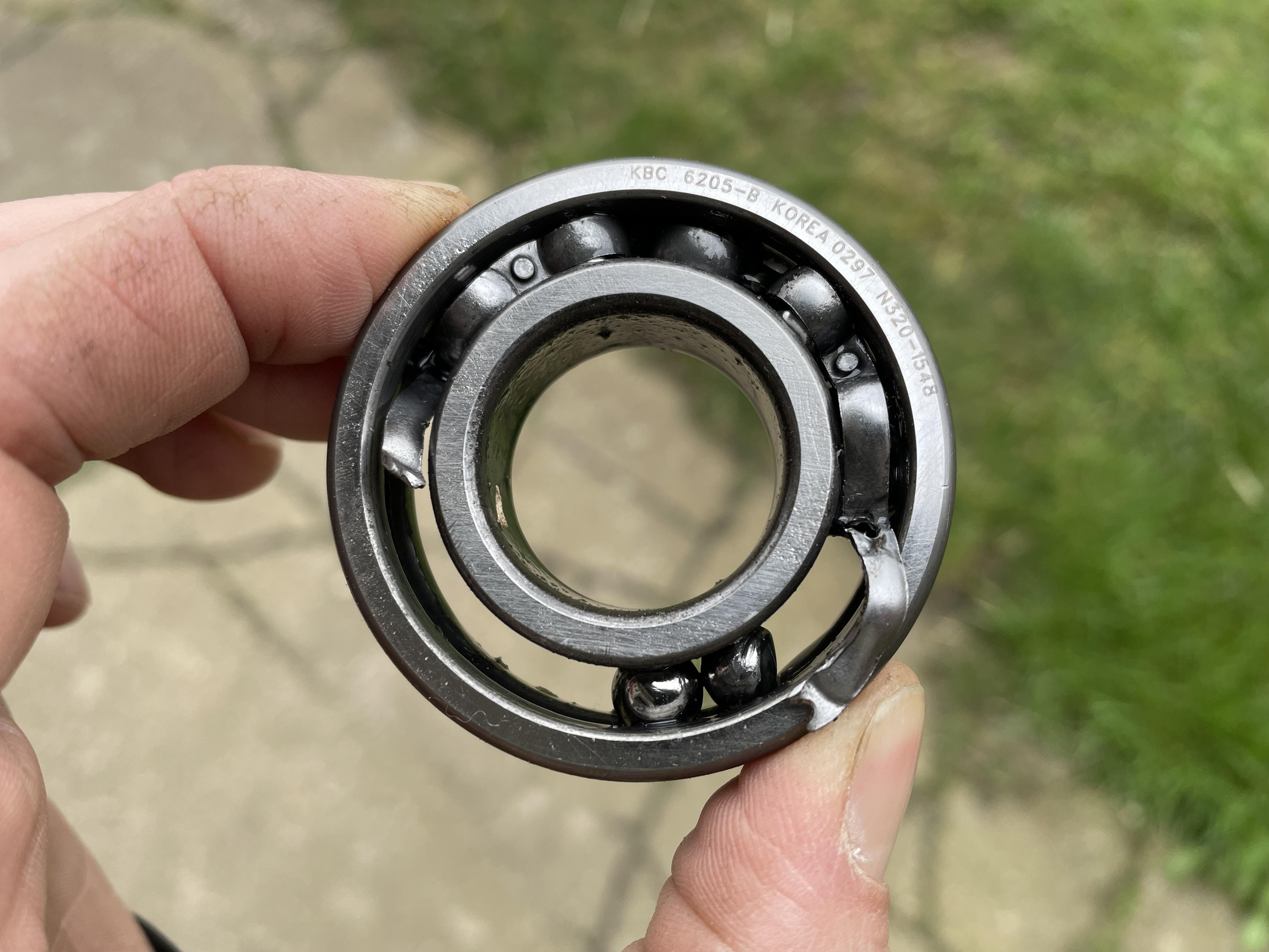

      neulich musste ich nach 370h das Radlager vorn rechts wechseln. Irgendwie hatten sich die Hälfte der Kugeln in Späne verwandelt. Was mich stark gewundert hat ist, das kein Sprengring zu finden war. Kann mir jemand von euch sagen, ob das nur gepresst ist oder ob es dort einen Sprengeing gibt?
      LG aus der Niederlausitz

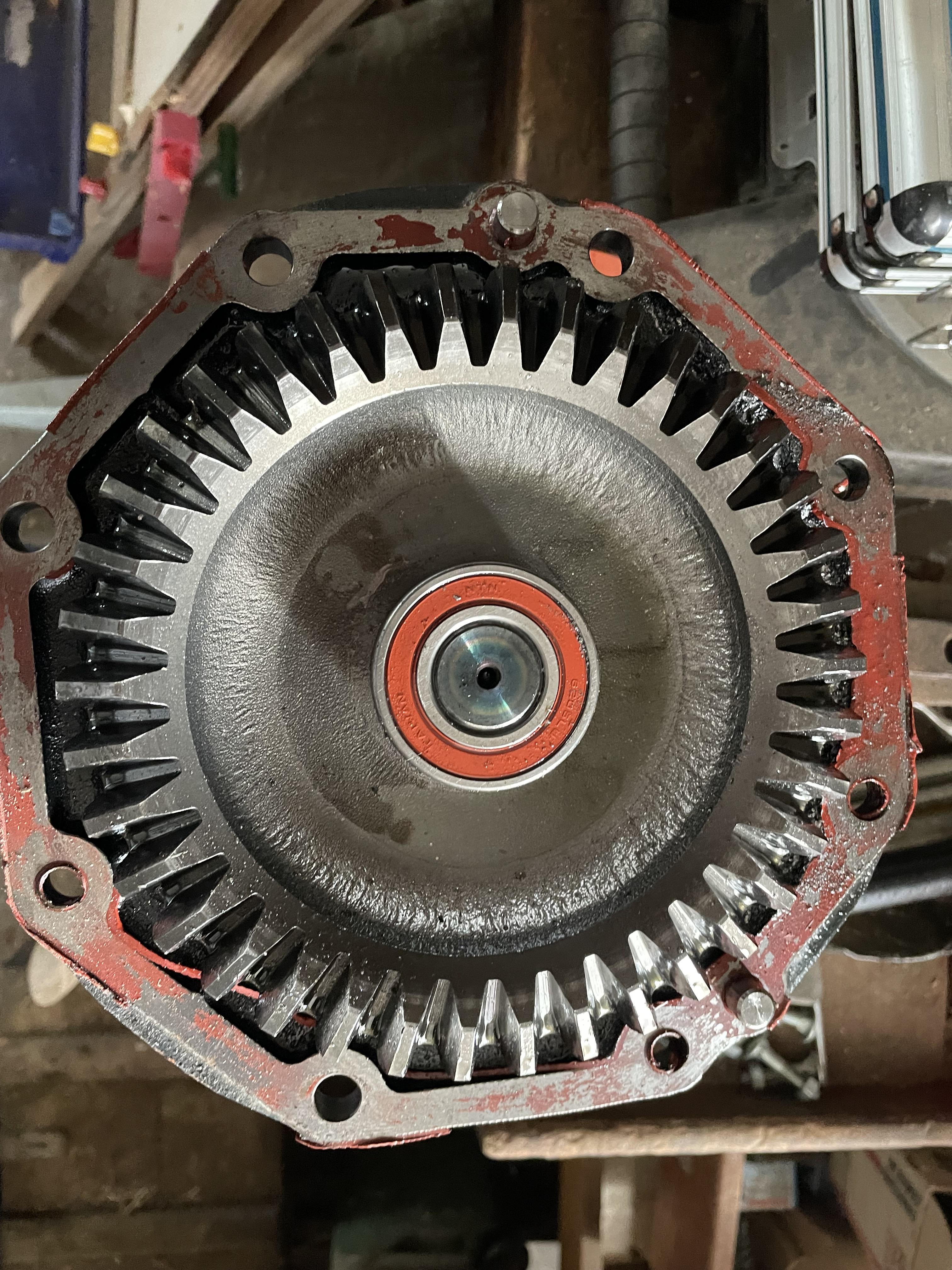

        Die Frage mit dem Sprengring hatte ich mir auch gestellt. Es ist weder gepresst, noch gibt es einen klassischen Sprengring. Die Aufgabe des Sprengring übernehmen diese beiden Halbringe (Einbauorientierung beachten!):

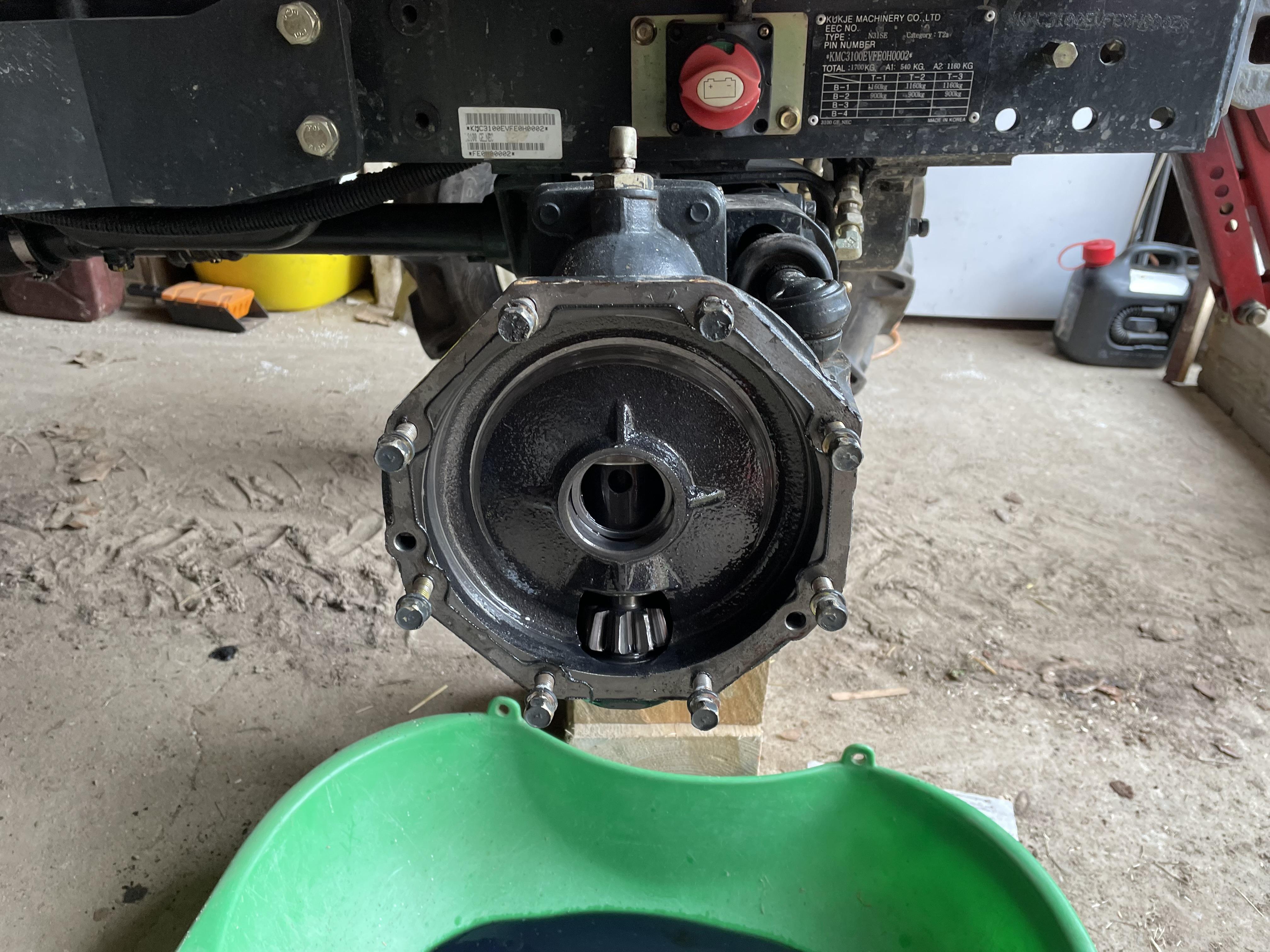

              Wo soll ich hier die Ringe befestigen. Radlager
              #17438
              Alex
              Administrator
                Hallo Falcone,
                auf der anderen Seite. Wenn du auf dein Bild schaust und dann das Lager wieder abnimmst und dann die Zahnradscheibe, solltest wie folgt aussehen (das Bild hat bei mir den Ausbau dokumentiert, da sieht man noch das defekte Lager):
                Die beiden Halbringe umschließen in einer Nut die Welle. Melde dich gerne, wenn du noch Fragen hast.
