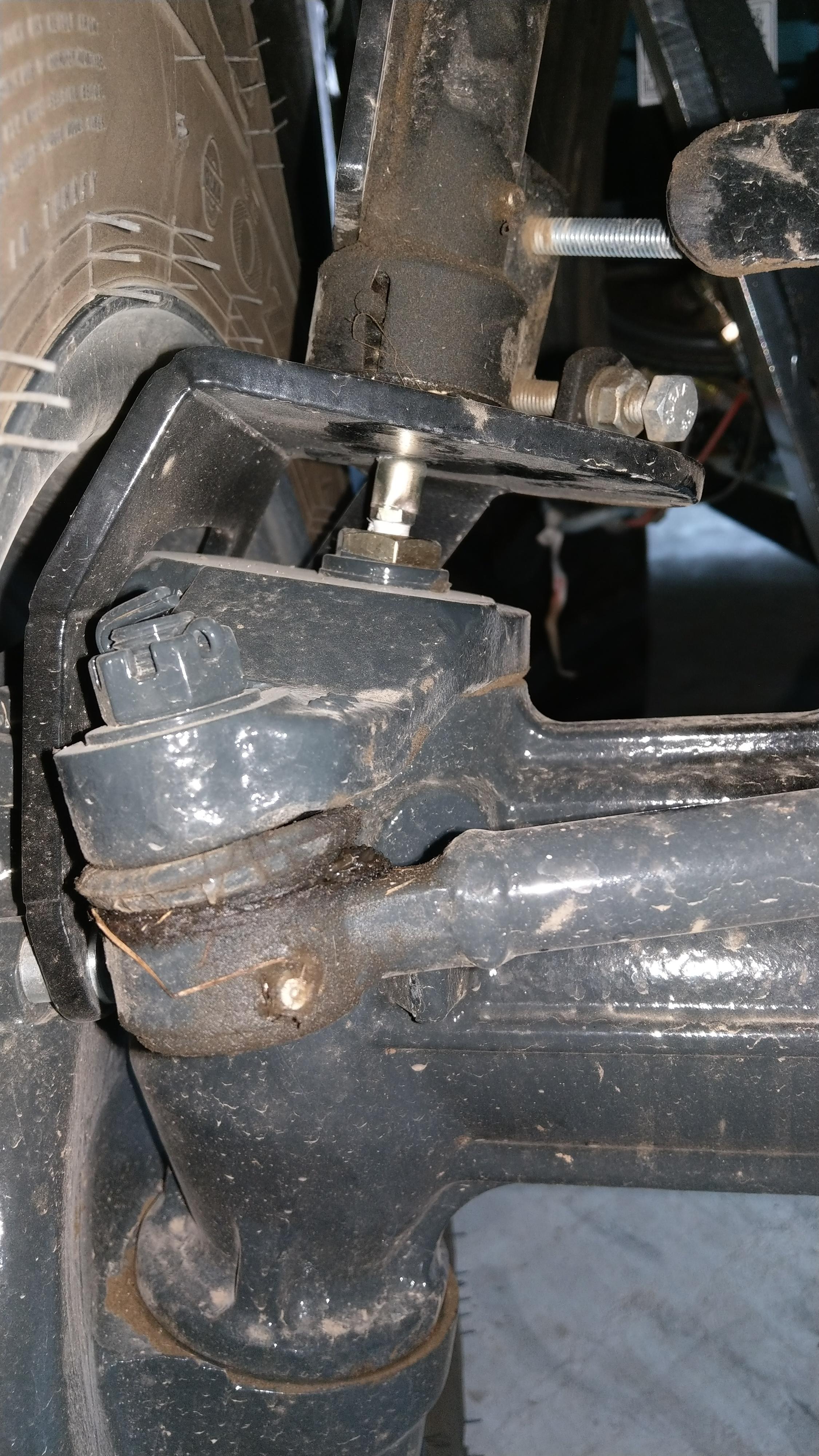

      Hallo, bei mir ist zwar noch alles dicht, jedoch drückt bei meinem rechten Vorderachsentlüftungsstopfen die Kotflügelhalterung auf den Hut des Entlüftungsstopfen. Auf der linken Seite ist nur eine Mutter vorhanden.
      linke Seite

        In der Abbildung der alte und der neue Entlüftunsstopfen (Air Breather).
        Die Undichtigkeit kommt auch gerne bei Allradeinsatz und leichtem schrägen Gelände.
        Der alte Stopfen hat einen Ölmessstab dran, der Neue nichtmehr.
        (Bilder anklicken um sie komplett zu sehen…..)

          Der Ölmessstab ist bei mir auf der anderen Seite der Vorderachse am Einfüllstutzen dran, nicht am Entlüftungsstopfen.
          Gruß, Georg
