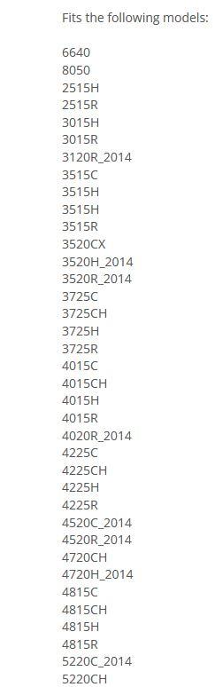

            Informationen bekommt man ja hauptsächlich im englischsprachigen Raum. Leider wird dort anscheinend kein 5025 verkauft. Daher findet sich in der Modellkompatibilitätsliste nichts:

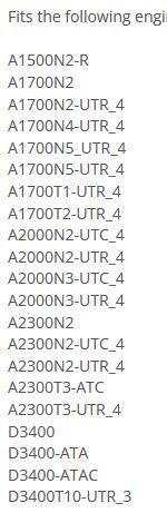

            Bei den Motortypen findet sich allerdings der A2300N2:
            Wenn die Daten korrekt sind, sollte der Filter passen.
