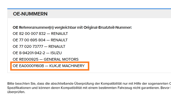

                                #16465
                                WalterN
                                  Bezüglich der OE-Nummer ” EA00001160B” (also für den A2300-Motor) habe ich bei autodoc.de zum “MANN W815/5” folgendes gefunden:
                                  Klaus
