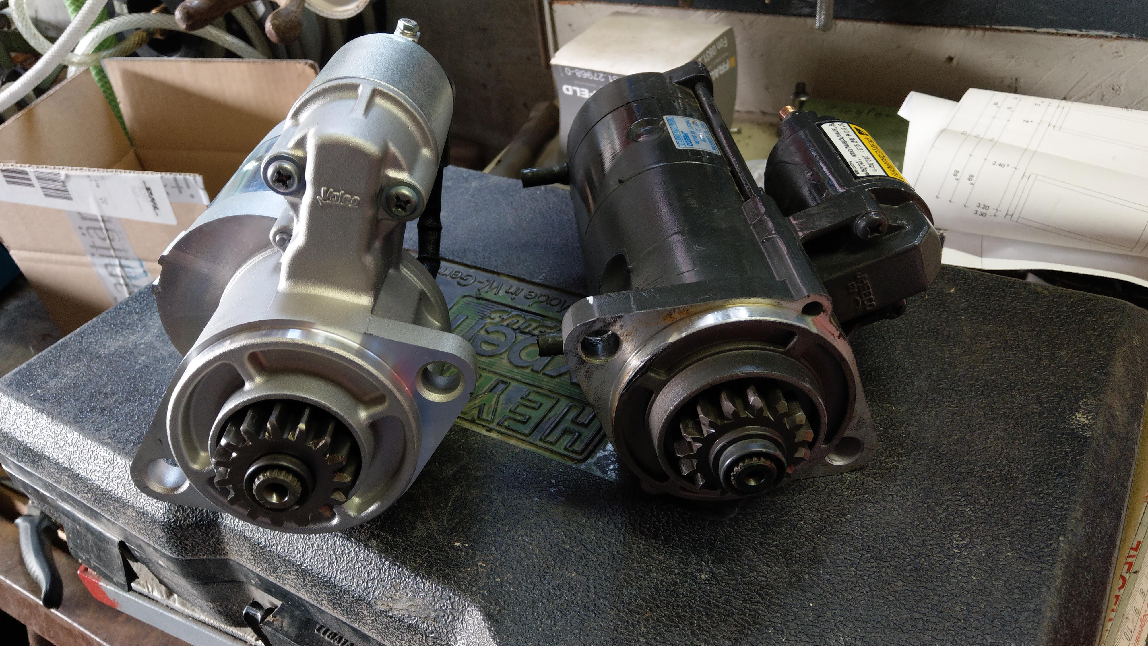

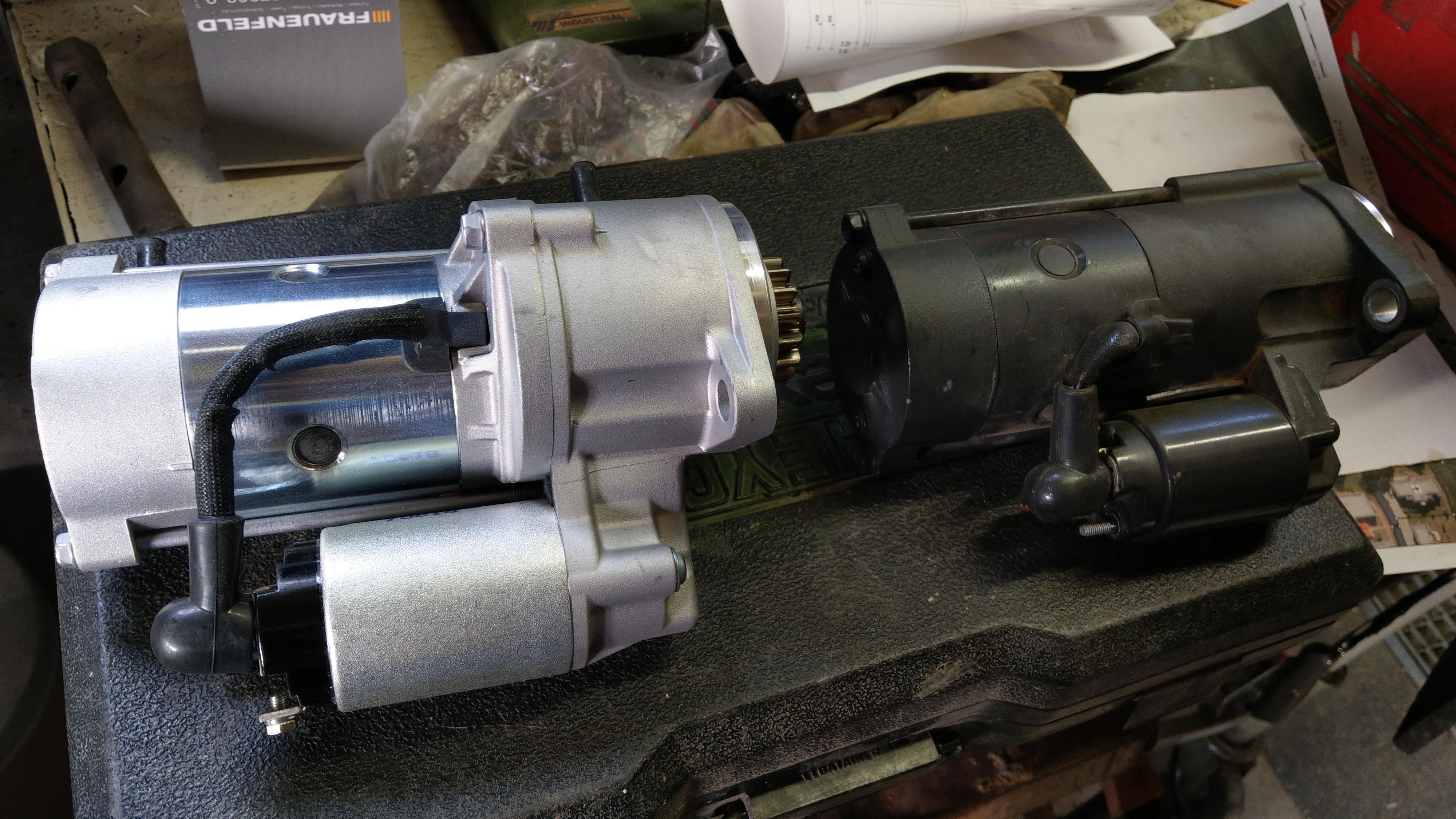

                      Gestern neuen Anlasser bekommen, heute früh gleich ausgepackt und ……stellte fest, der neue Anlasser sieht komplett anders als der “Alte” aus.
                      neuer und alter Anlasser
                      nicht nur die Bauform, sondern auch das Anlasserritzel hat andere Flanken geschliffen.

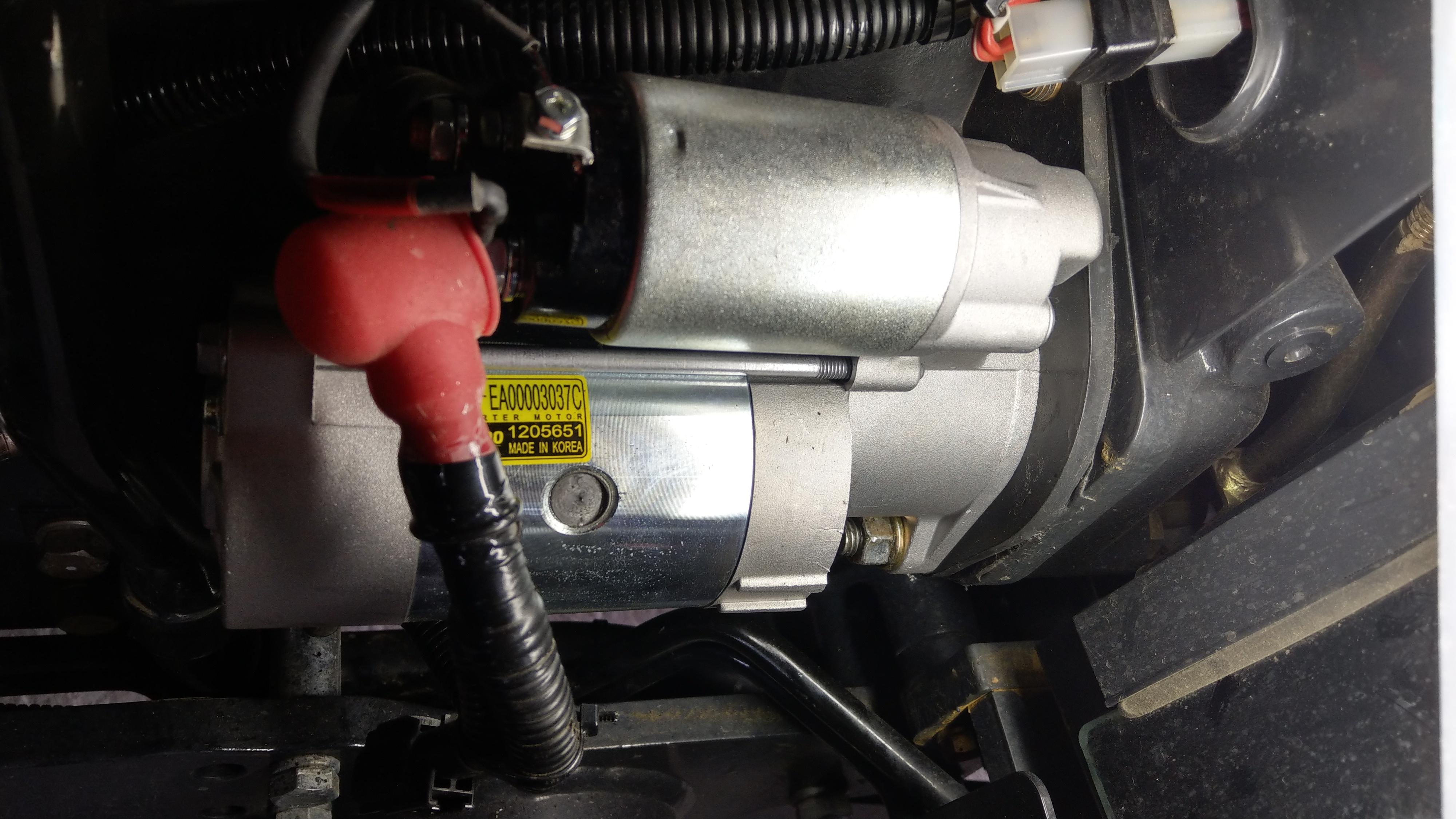

                      Habe ihn dann doch eingebaut .
                      und es funktioniert!!! 🙂 Die hintere Schraube war etwas schwierig fest zu bekommen, hat aber geklappt. Er springt wieder an freu!!!

                          schön, dass es wieder funktioniert. Dein neuer Anlasser ist ein alter bekannter – zumindest der Hersteller ist nicht unbekannt. Valeo-Anlasser werden auch in Renault, Nissan, Dacia, Suzuki und anderen verbaut.
                          Über die IdentNr. könnte man ggfs. eine Typenliste finden. Das hilft bei der Ersatzteilbeschaffung, spart u.U. viel Geld und die Valeoanlasser lassen sich (wie Bosch, Delphi, Lucas) für sehr kleines Geld im Eintausch reparieren.
