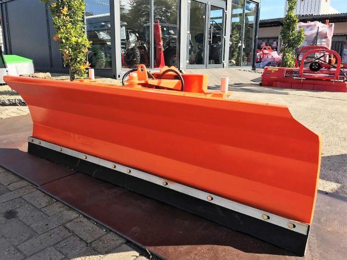

        Welche Größe hat dein Schild?
        #14773
          Sorry bin spät dran mit der Antwort. Ich hab´s gar nicht realisiert das dein Kommentar auf einen Beitrag von mir war. Ich habe das nicht gebaut. Für die Gegend um das Osnabrücker Land ist der Besitz eines Schneeschildes dann doch kein must have.
          #14774
            Ah alles klar. 🙂
            Ich hab derzeit ein 160er Schild.
            Dieses Jahr war leider auch kein Einsatz aber letztes Jahr war ich froh es zu haben.

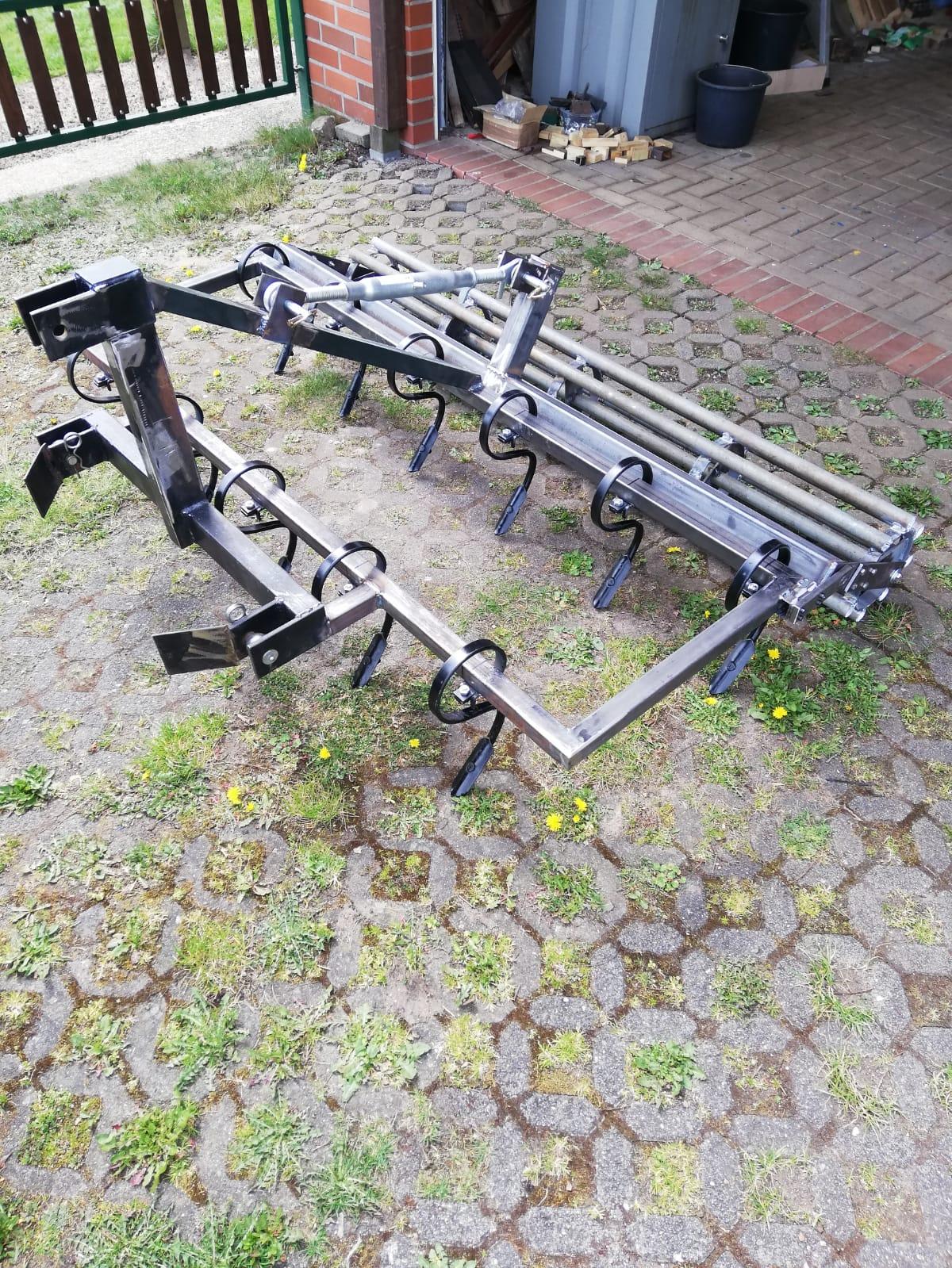

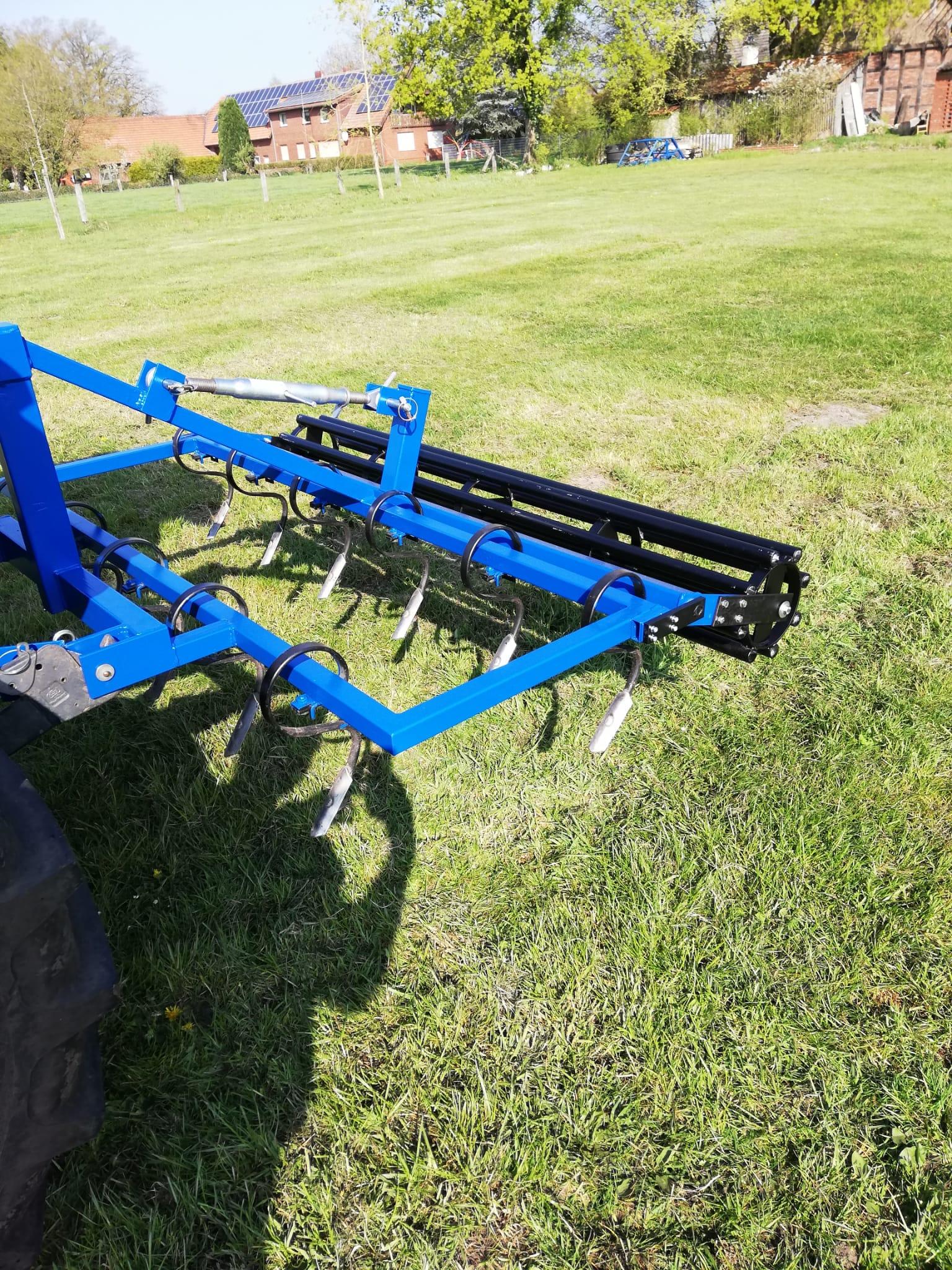

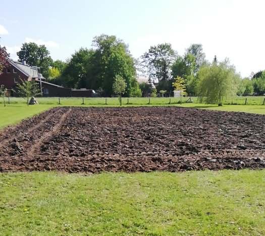

              das Schweißgerät hat wieder zugeschlagen 🙂. Ich habe die Wiese teilweise umgebrochen weil ich Sonnenblumen anpflanzen will. Da ich das Gras abtrocknen lassen möchte bevor ich den Acker ganz schwarz mache brauchte ich etwas zum grubbern. Also habe ich was gebaut. Der Grubber ist 1,80m breit, die Schare sind in X-Richtung 600mm auseinander. Für die Rolle habe ich verzinktes Rohr genommen. Der Stahl lag noch so rum, die Zinken habe ich bei FK Söhnchen gekauft. Wird später noch lackiert aber jetzt brauche ich den Grubber.

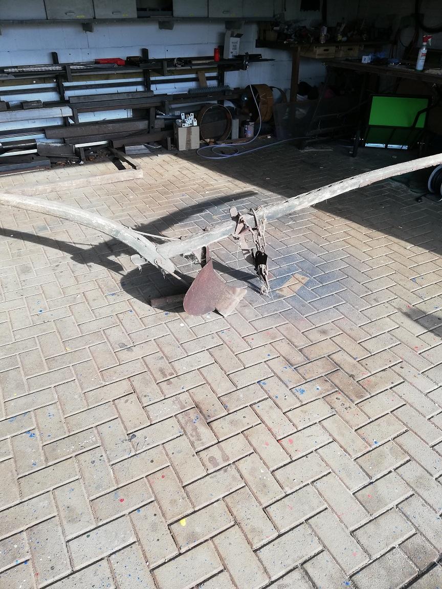

                    #15041

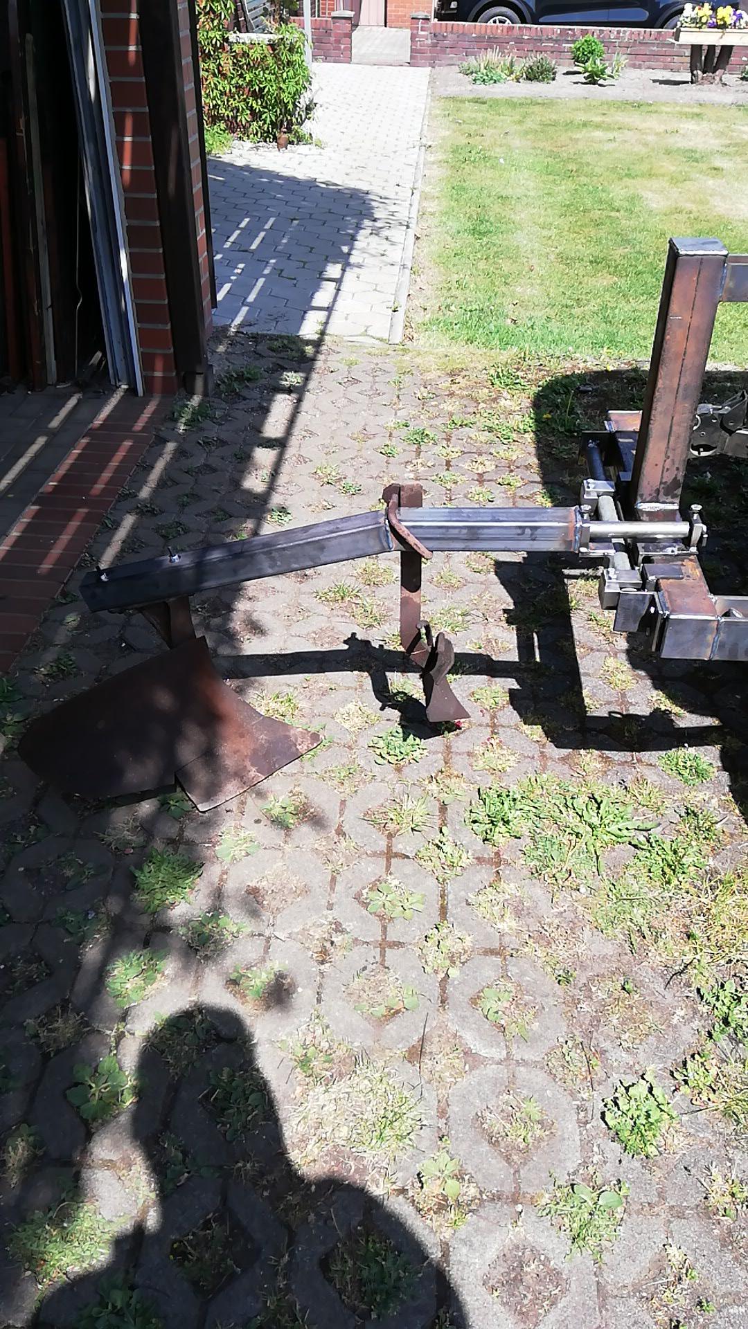

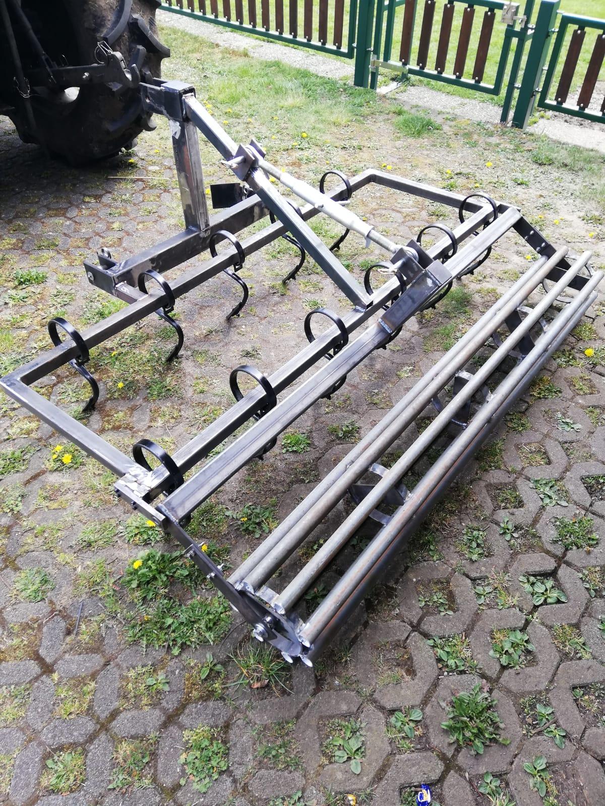

                      aus der Rubrik “quick and dirty” meine sicherlich nicht beste Arbeit, aber die Zeit drängte und ich hatte Not 😂
                      aus sowas
                      wurde sowas
                      was soll ich sagen, es funktioniert
                      Ich wollte mir einen Dreischar Beetpflug kaufen aber die Versicherungsprämie für Haus und Stall kam dazwischen😉.
                      Es wirkt und ist etwas klein aber besser als 1000qm mit der Schaufel umgraben ist es allemal.
                      Munter bleiben. Gruß Ralf

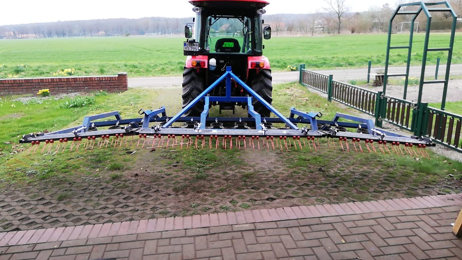

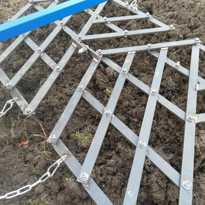

                        und wieder ein Beitrag aus der heimischen Werkstatt 😉
                        Knapp 18m Flachstahl 40×10. 40 Zinken und etwas Kleinmaterial. Schon war sie fertig, die Saategge. Werde, wenn ich denn überhaupt auf den Acker komme (z.Z. Land unter) nach dem Pflügen die Egge benutzen um das Feld zu bereiten für die Sonnenblumen/Wildblumen.
                        Konnte sie auch nur ganz kurz testen auf einer Stelle die nicht ganz so nass ist. Die Egge zieht gut in die Erde. Ich denke mal das wird ein schönes Bild werden wenn sie richtig zum Einsatz gekommen ist.

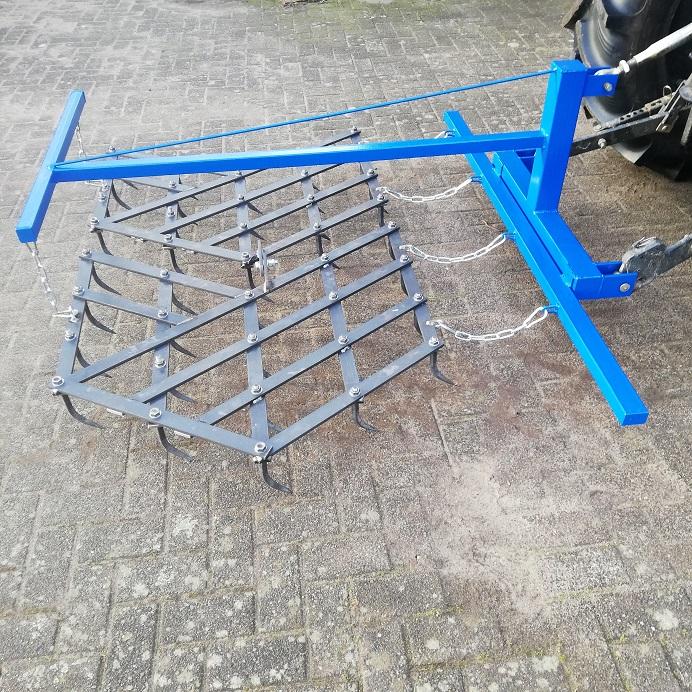

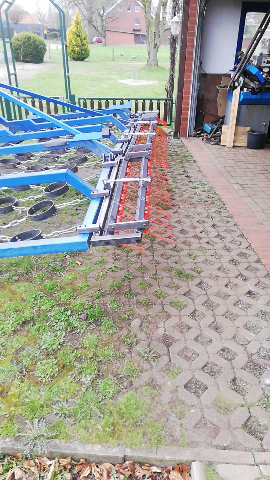

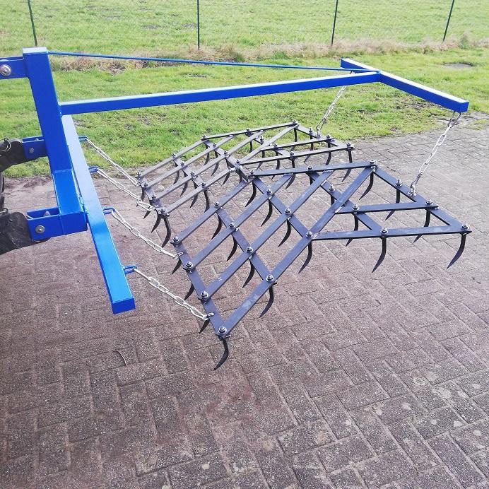

                              neues aus der heimischen Bastelstube.
                              Nach dem Motto “pimp my Wiesenschleppe” hat sie ein Update erhalten.

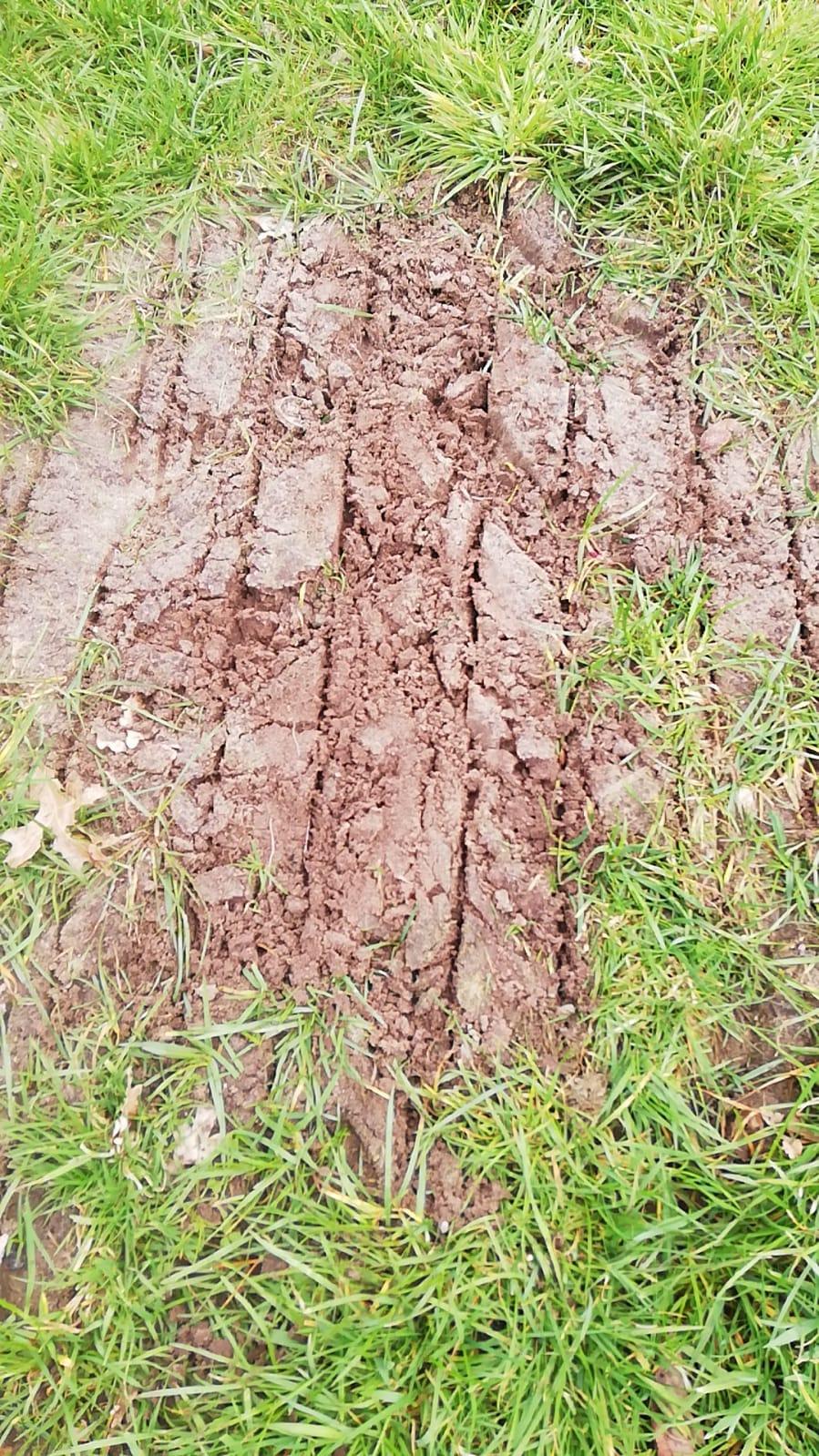

                              In abgeschleppten Maulwurfshaufen gehen die Zinken 2 bis 3cm in die Erde. Und auf der festen Grasnarbe so ca. 1,5cm. Reicht um Luft an die Pflanzen zu bringen.
                              Kommt noch Farbe dran damit es auch gut aussieht. Ich musste nur heute mal probeschleppen 😉
                              #17246
                                muss sagen bin immer wieder begeistert von dein ganzen gebauten Geräten.
                                Theoretisch könntest du doch mit hydraulischen Oberlenker deine Wiesenschleppe noch hydraulisch klappbar machen 😉
