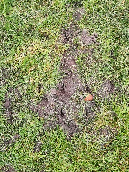

15. April 2021 um 08:49 Uhr #11757
so sieht der “Fußabdruck” der Walze aus. Zu erkennen ist das nur wenn man über Erde fährt. Im Gras selber fast unsichtbar.
Für mich ist die Walze nur ein nice to have. Und ich hatte mal wieder was zu schweißen. Ich dünge meine Wiese nicht denn sie ist nur grüne Fläche. Das Gras wird sonst nicht benötigt für Heu o.ä.
Und ich muss eh schon alle 2 Wochen mulchen. Das düngt genug. Wenn ich da noch Volldünger drauf mache….. Ohje niemals.
