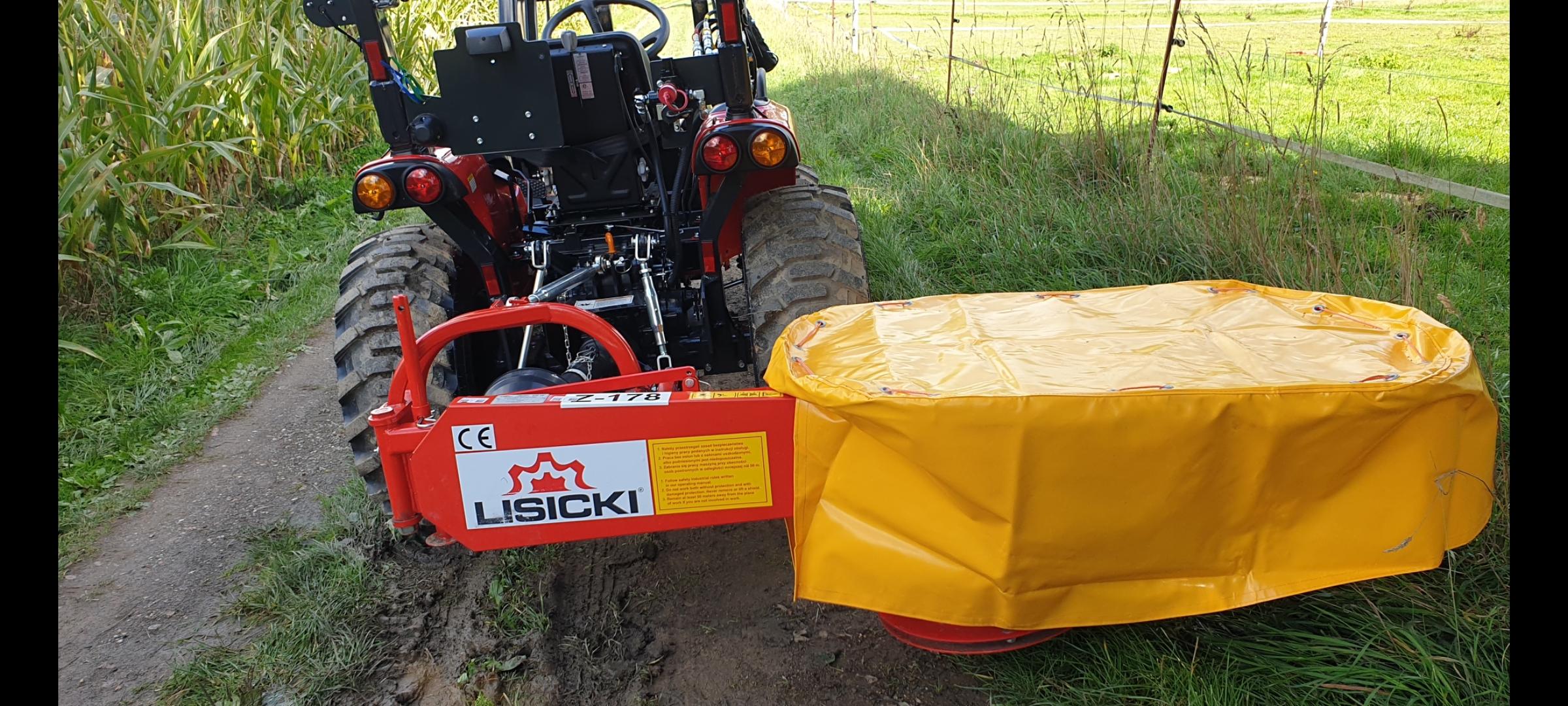

        Ich denke mal die meisten nehmen ein Trommelmähwerk.
        Ich hab derzeit ein 1.35er und 1.65er hier.
        Vorteil bei mein kleinen ist derzeit die Seitenaushub, so das man es einfach nur hochklappen muss und nicht immer die Zapfwelle abbauen wenn man auf Transportstellung wechselt.
        Was den Hersteller angeht musst du glaub einfach dein Geldbeutel fragen.😉
        Ich hab derzeit ein Fella und Samasz.
