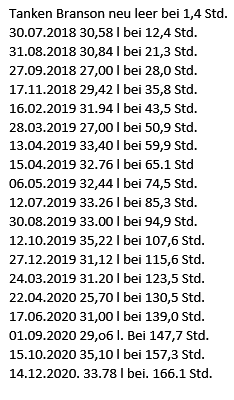

7. Februar 2021 um 09:48 Uhr #10894Hier der Dieselverbrauch von meinem 5025C:
7. Februar 2021 um 10:43 Uhr #10895Anonym
InaktivNeulingDann sind das, im Kopf überschlagen, bei Sepp so ca. 3,5-3,6 l/h Diesel? Ein 6225 könnte sich ja durch seinen Turbolader und ggf größeres Drehmoment durchaus ebenfalls auf diesem Niveau bewegen.
Da sollte sich Hartmut mit 9 l/h doch mal Luftfilter, Handbremse und Allradfunktion ansehen. Vielleicht läuft der ja permanent mit leicht gezogener Bremse, permanentem Allrad oder einem Siebenschläfer im Luftfilterkasten…
Gruß, Hans-Knut

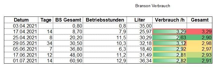

4. Juli 2021 um 13:50 Uhr #12607Hallo,
ich habe den Verbrauch für meinen 5025C mal protokolliert:
Bis zur ersten Inspektion bzw. 60 Betriebsstunden habe ich bei vielen Fahrten mit Hänger und leichten Frontladerarbeiten knapp 3l / Stunde verbraucht.
