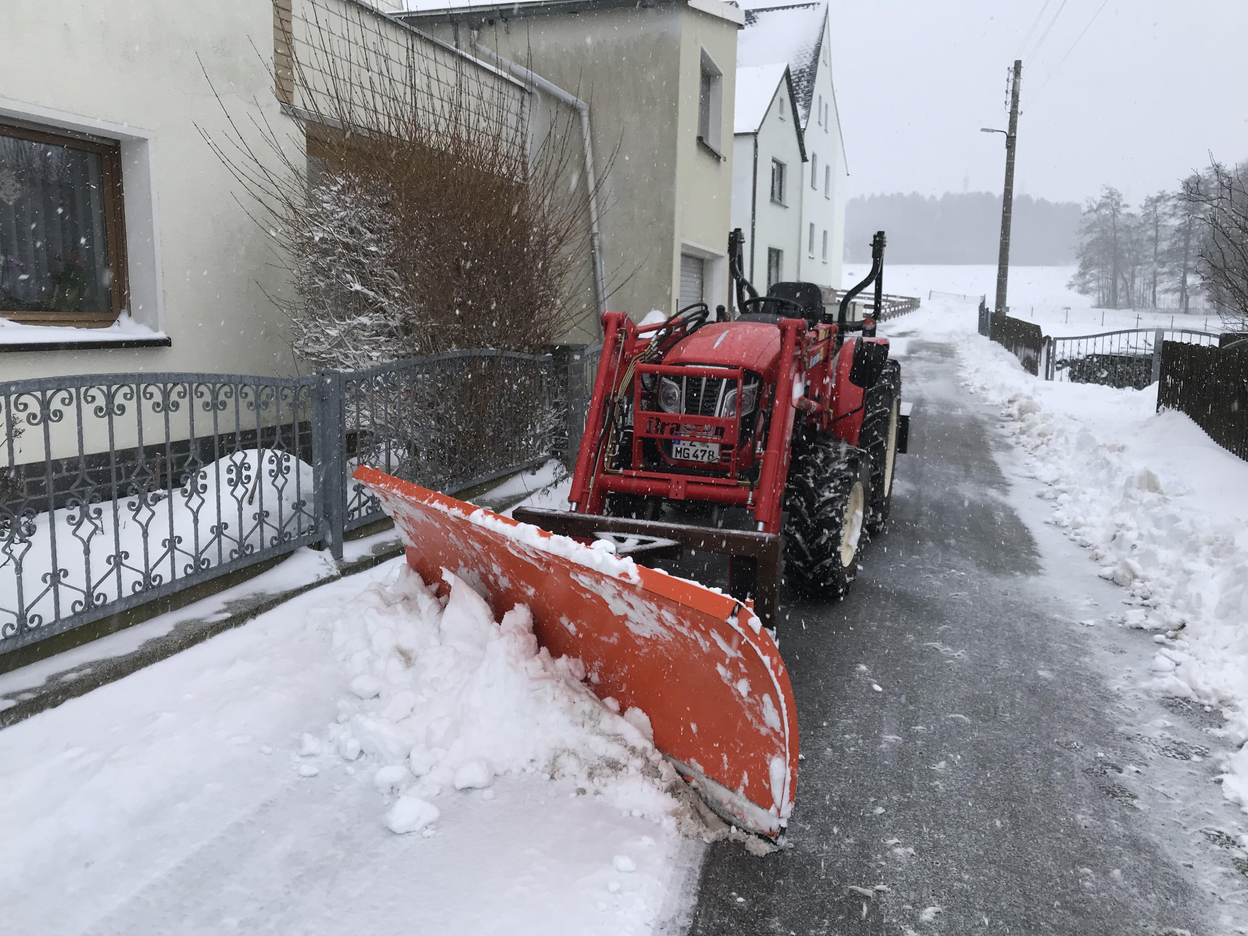

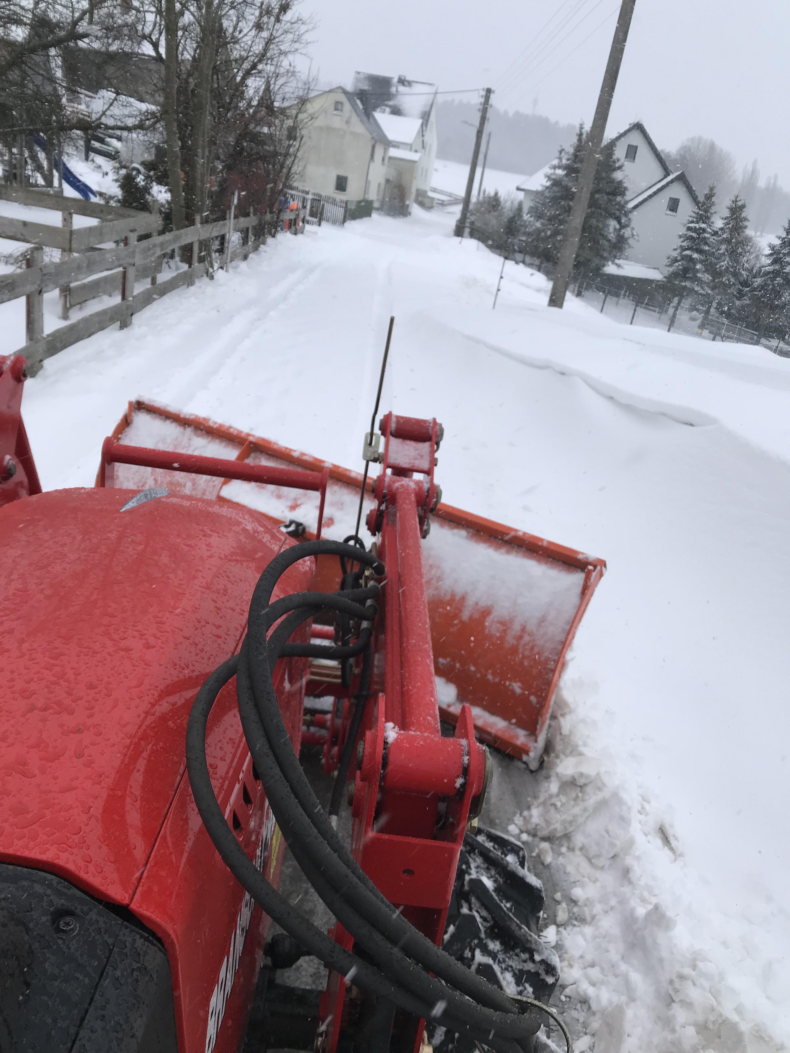

22. Februar 2019 um 09:11 Uhr #4636Moin Moin, könnte man an den Frontladerhydraulikblock auch ein Schneeschiebeschild mir 4 Anschlüssen für heben senken schwenken rechts links anschließen? Und dies dann über den Kreuzhebel bedienen? Natürlich bei abgebauten Frontlader.
22. Februar 2019 um 13:08 Uhr #4637Alles was normale BG3 Hydraulikanschlüsse hat, kann an dem Steuerblock angeschlossen werden.
Wo und wie willst du das Schild denn montieren?
22. Februar 2019 um 14:49 Uhr #4638Ich habe ein Schild an meinen jetzigen Iseki wo ich vorne eine Anbauplatte dran habe ähnlich wie bei den Multicar Maschinen. Müsste nur die Schläuche verlängern das ich an den Hydraulikbock vom Frontlader komme und die Platte um schrauben. Erst war mein Gedanke ein Schild an den Frontlader zu montieren ich weiß aber nicht ob das dem Frontlader so gut bekommt? Wir haben eine ziemlich lange Zufahrt zu unseren Grundstück besser gesagt es geht bergauf. Hm
22. Februar 2019 um 23:28 Uhr #4641Das geht schon am Frontlader 😉👍🏻
23. Februar 2019 um 08:40 Uhr #4642… und damit bleiben alle Funktionen des Frontladers erhalten!
Josef
23. Februar 2019 um 20:35 Uhr #4643Hatte ich an meinem Vorgänger Traktor auch angebaut. Habe mir selbst eine Adapterplatte für die Euro-Aufnahme gebaut, hat gut funktioniert.
