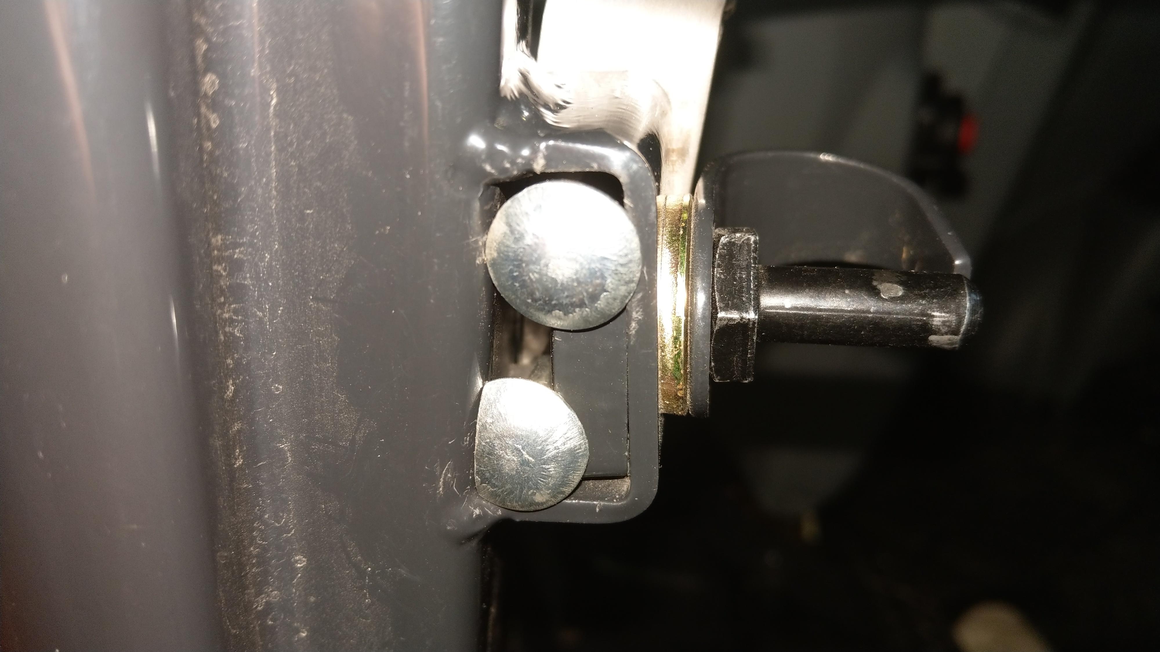

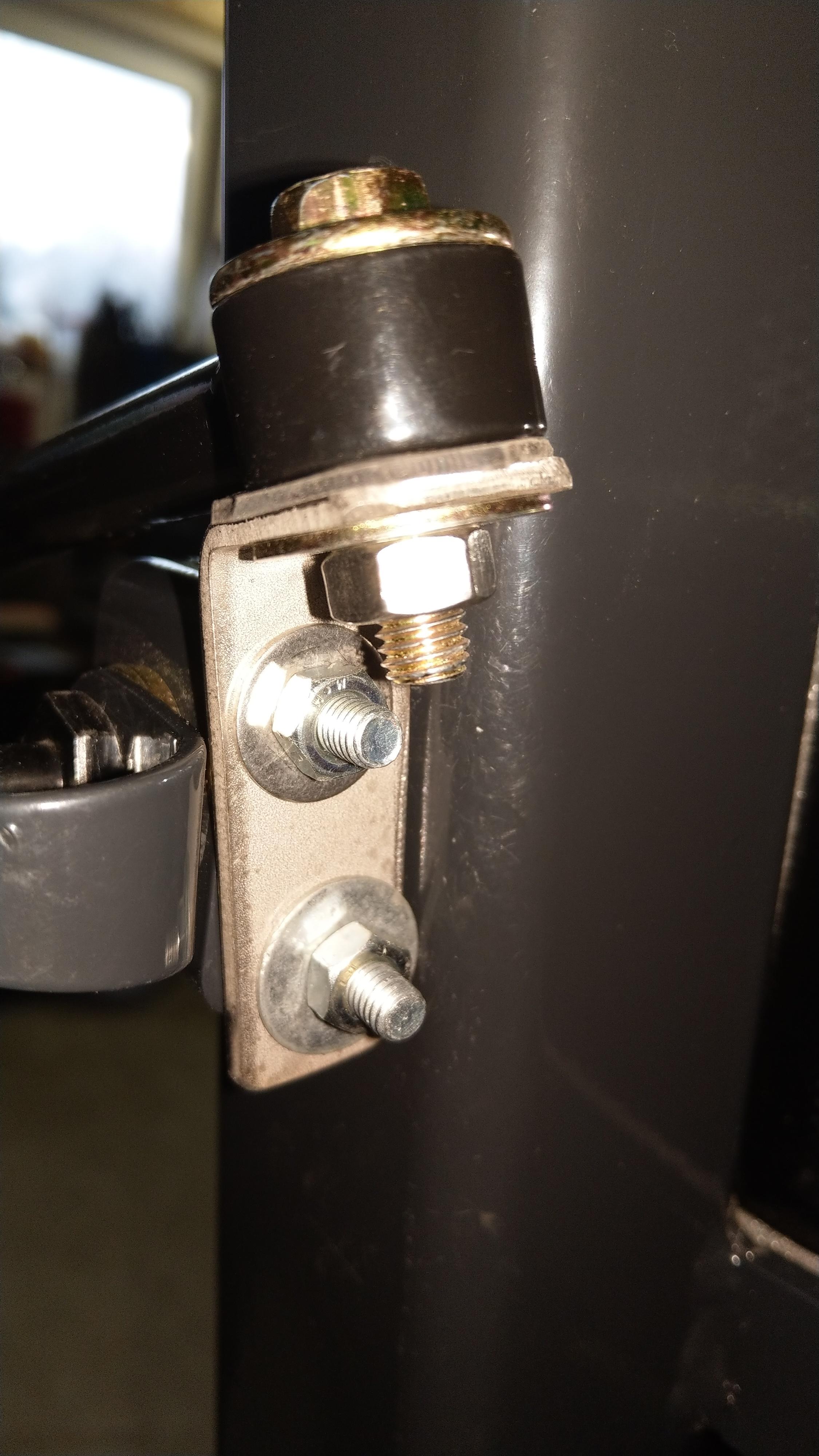

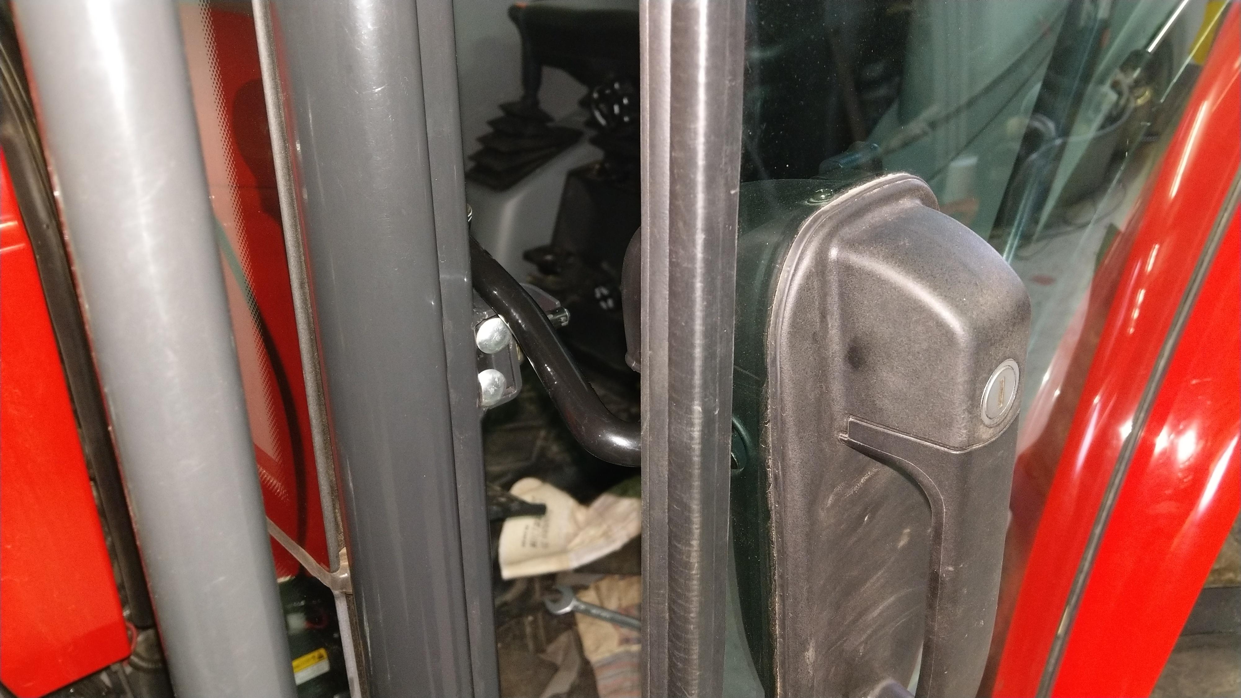

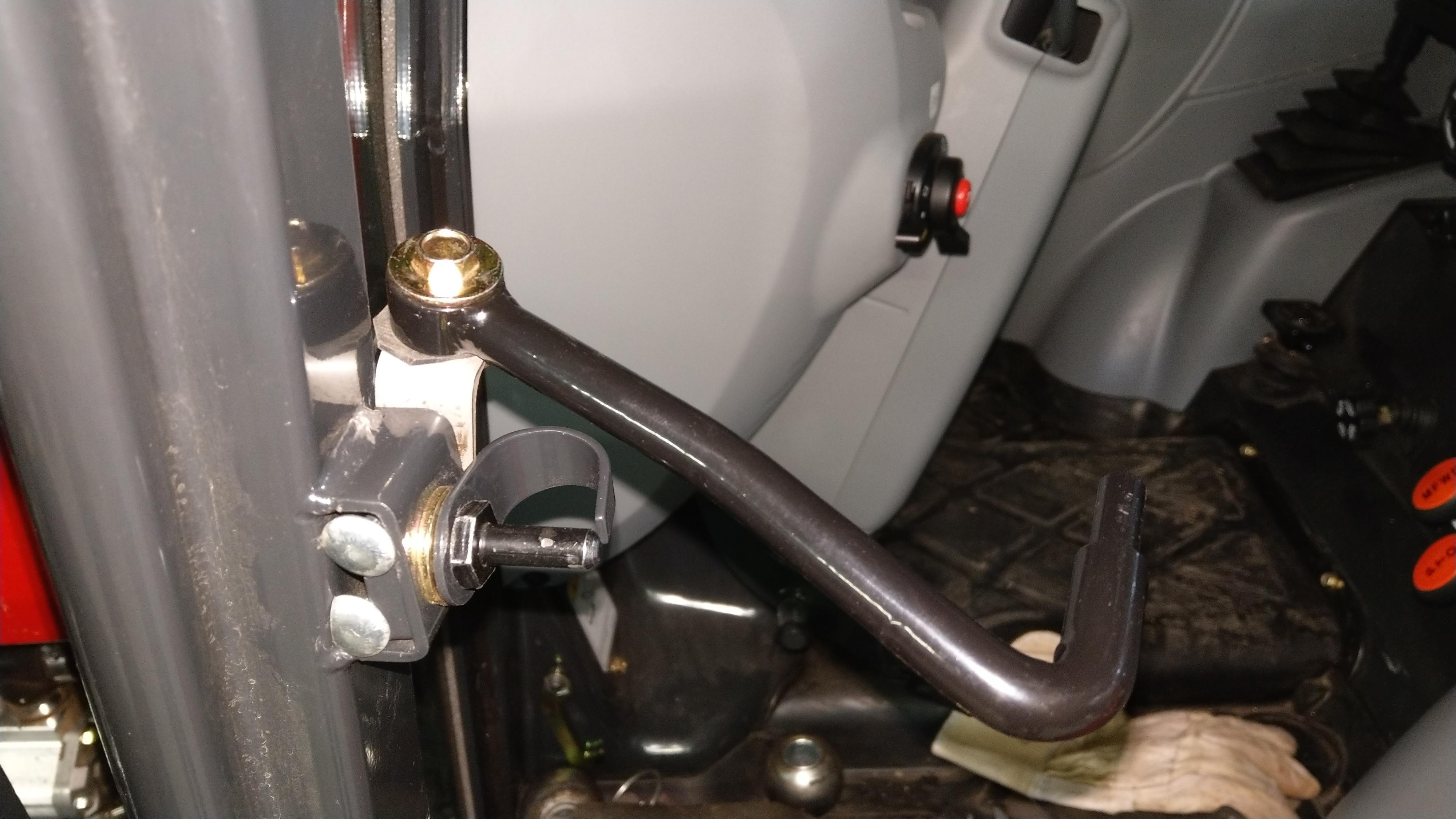

        So heute habe ich mich mal dran gemacht und den Türhaken angebaut. Habe mir aus Edelstahlflachmaterial einen Winkel gebogen, dann durch den vorhandenen Schlosszapfenkasten zwei Schrauben durchgestckt und innen verschraubt. Hält Bombenfest und musste kein Loch in den Türrahmen bohren und auch nichts schweißen.
        zwei Schlossschrauben
        von innen
