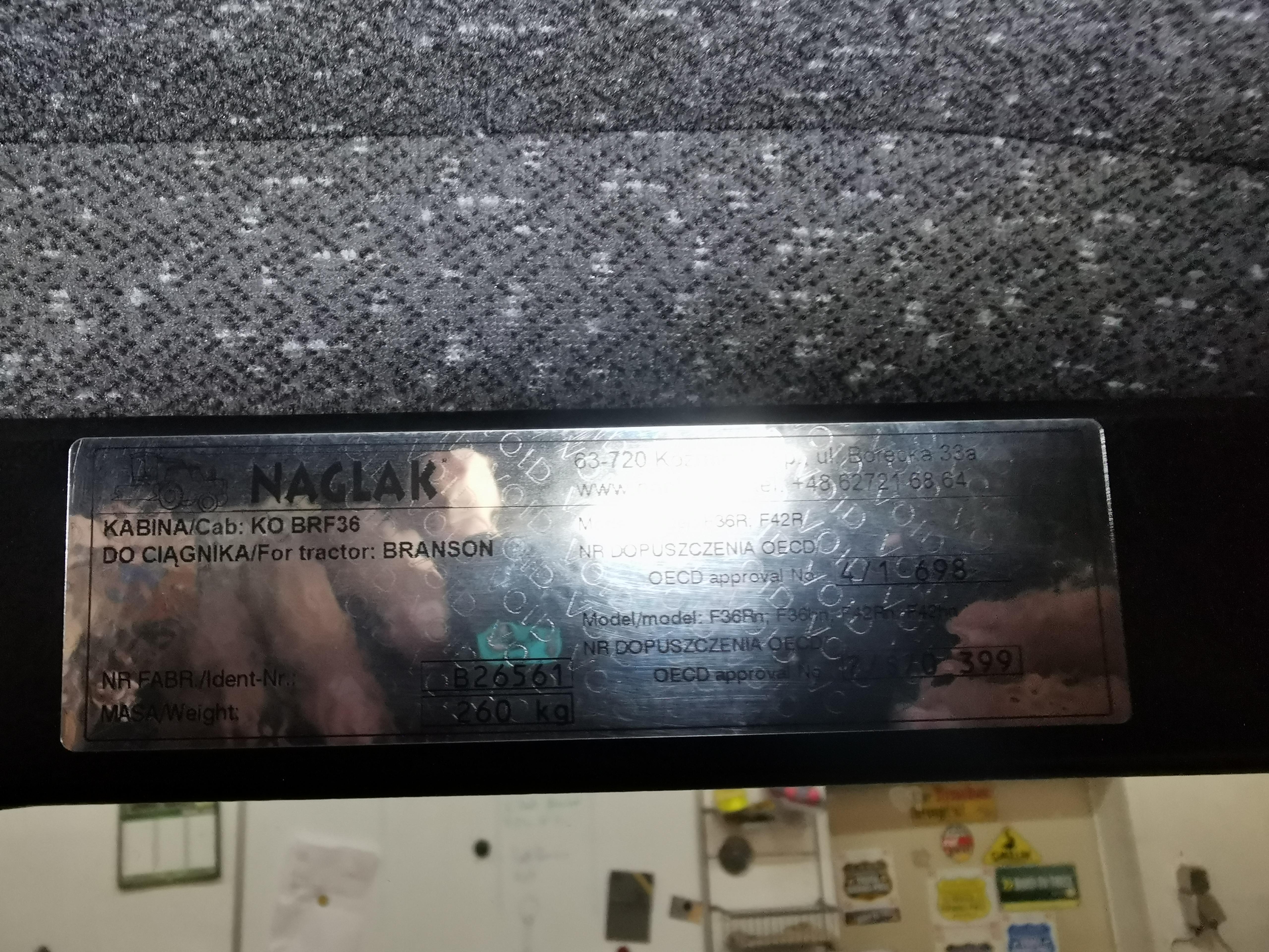

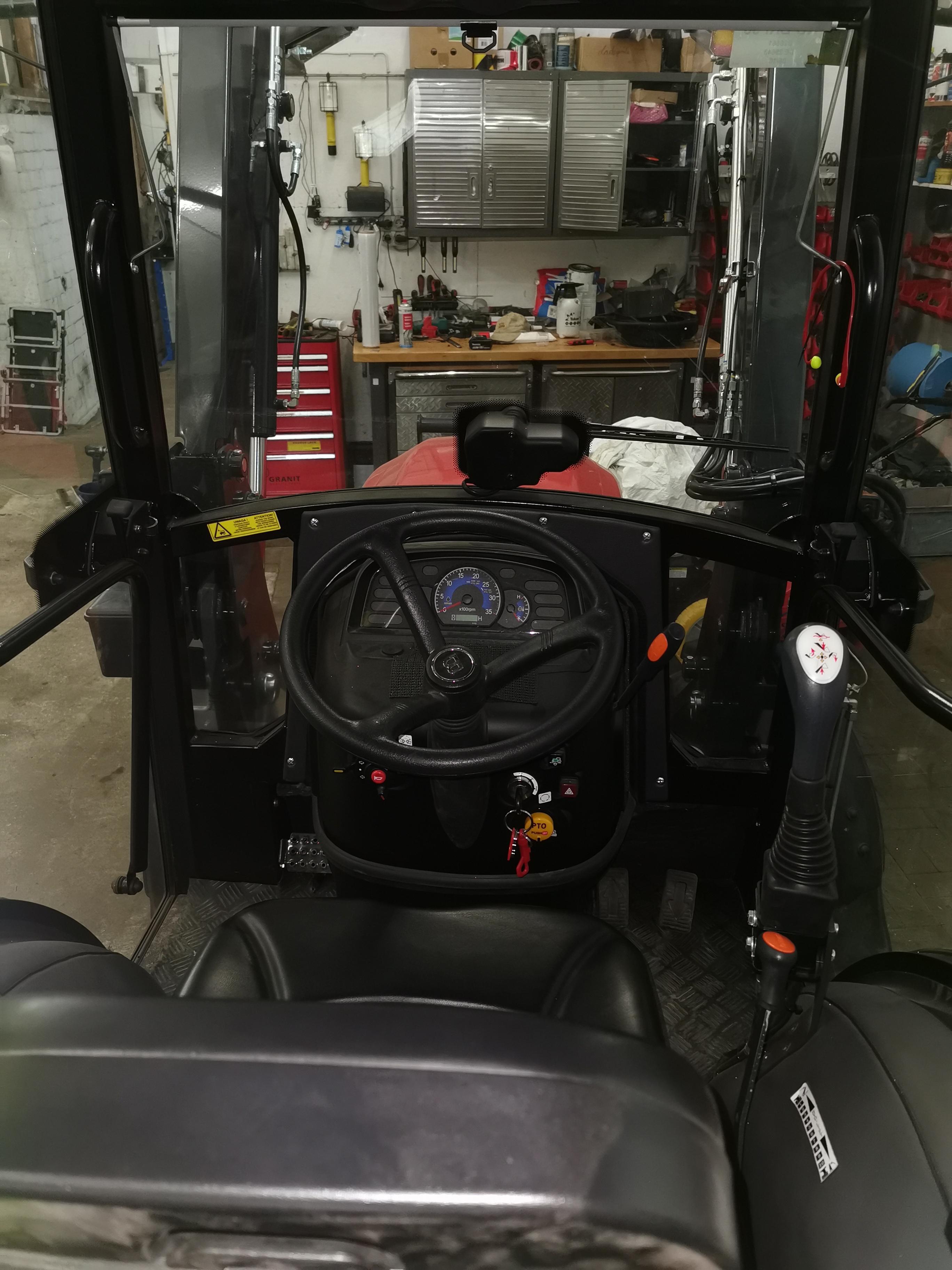

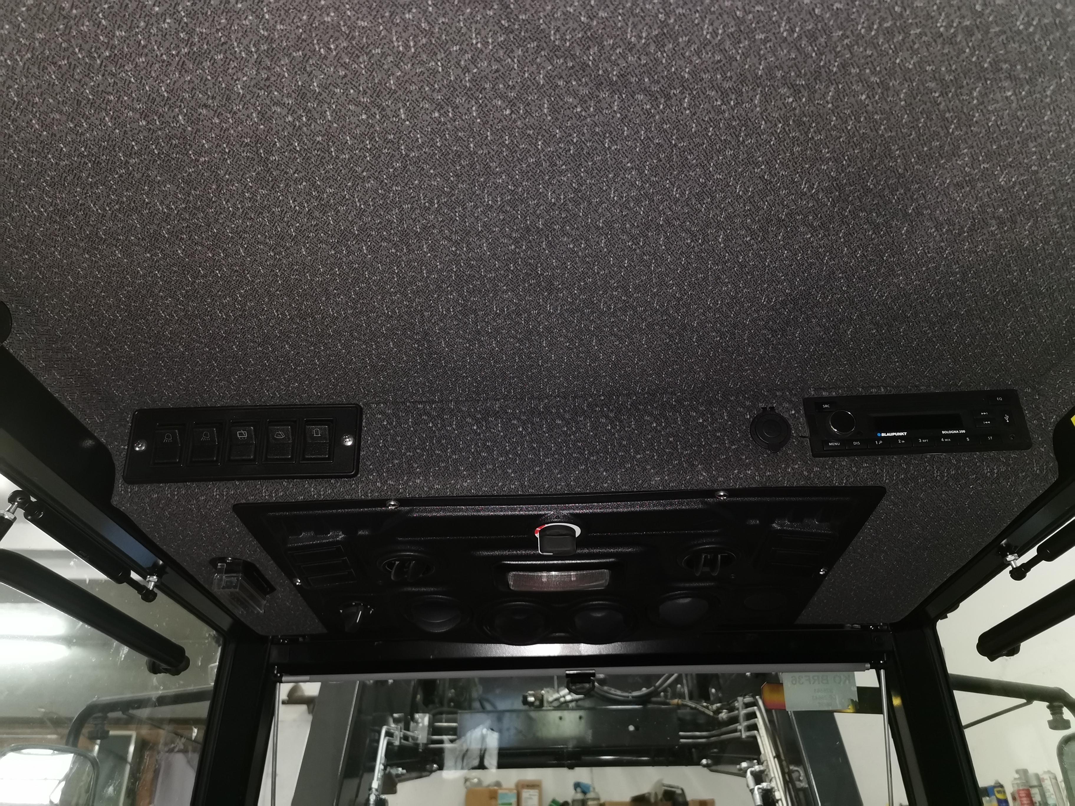

                    Es gibt Kabinen von Naglak aus Polen für die F Serie. Habe eine auf einem F50 hn.
                    ist verarbeitungstechnisch gut .
                    Passgenauigkeit i.O.
                    Geräuschdämmung ist Nachbearbeitung fähig da die Geräuschdämmung zum Motor hin und Getriebe arg dürftig ist . Habe dieses selber mit Dämmmatten eingeklebt korrigiert.

                      Moin.
                      Bitte stell doch ein paar Bilder von Deiner Kabine hier ins Forum. Gerne mit vielen Details, speziell im Bereich des Übergang Frontlader / Kabine und Heckbereich. Welche Kabine von Naglak ist es denn genau? Besten Dank.

                              #14707
                              Conard
                                Super, besten Dank !
                                Demnach passt die Kabine ja genau hinter die Konsole des Frontlader. Gut zu wissen.
                                Gruß, Conard
                                #14753
                                Tom Dulie
                                  Hallo, ja sie passt und ist an sich auch sauber  gefertigt. Verkleidung ist auch gut angepasst . Nur die Geräuschdämmung ist durch das doch sehr lautstarke Hydrostattgetriebe bei mir dürftig. Bei der Montage nur darauf achten das die Heizungsleitungen im Dach nicht zu straff gezogen sind. Bei mir war dieses der fall und dann war der Rücklaufschlauch abgeknickt und die Heizung ohne Funktion.
