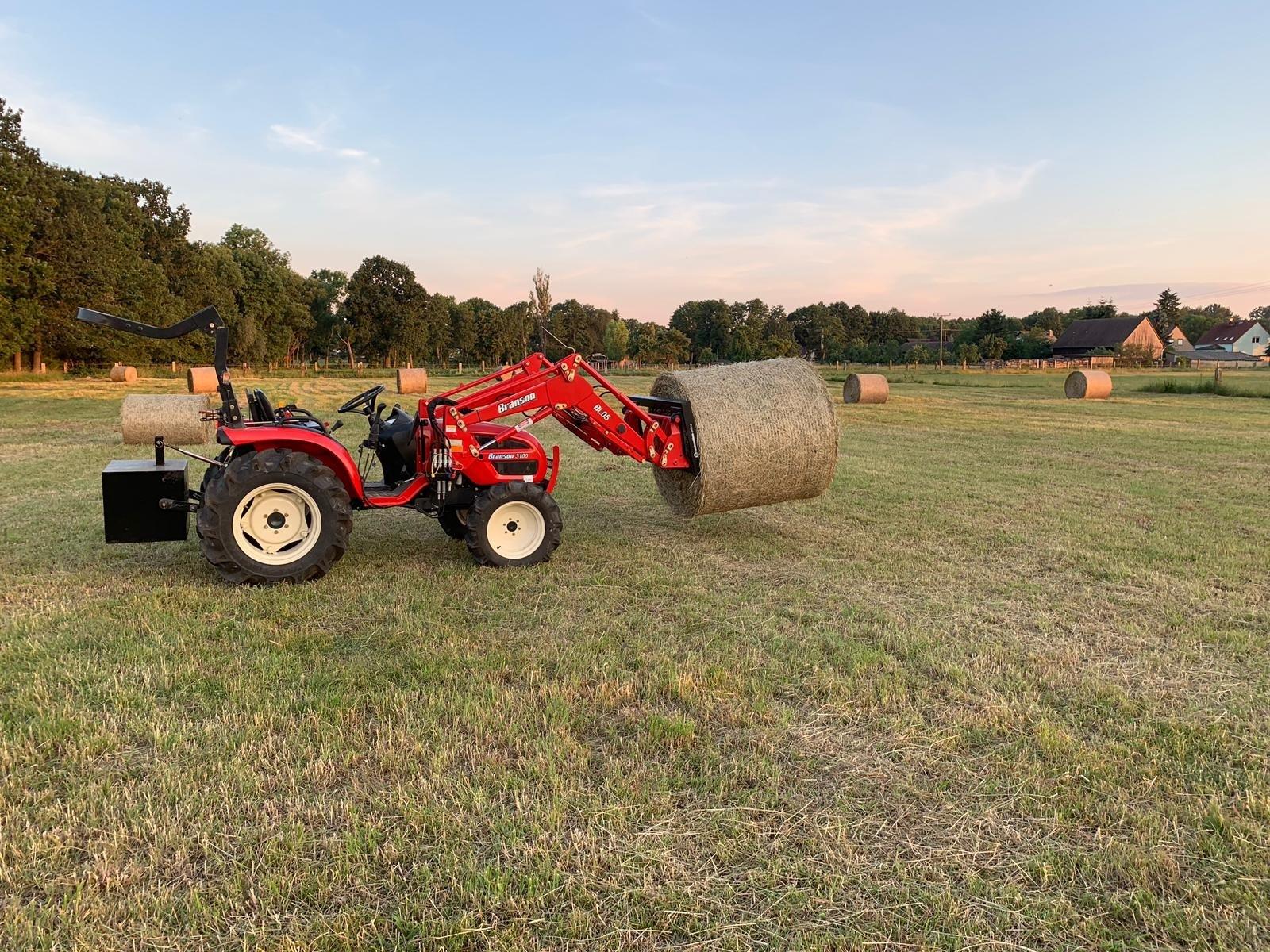

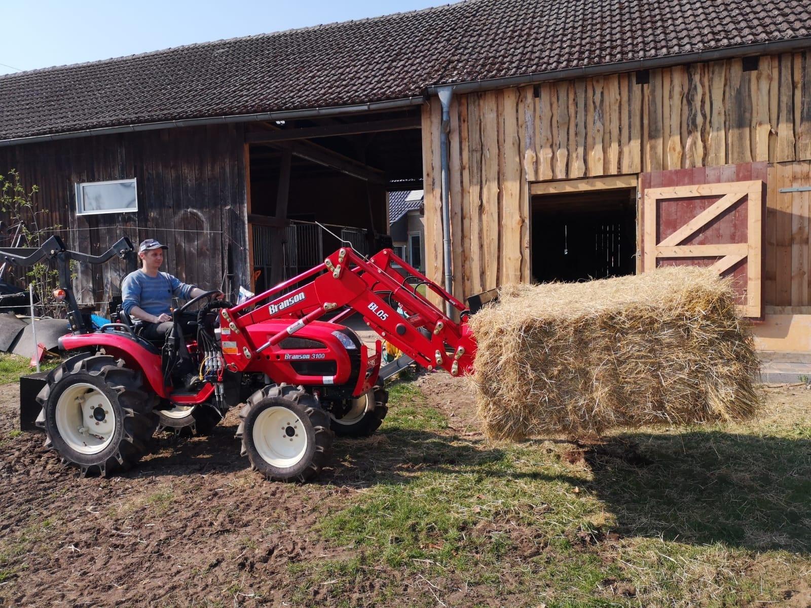

18. Juni 2019 um 21:28 Uhr #5191Also mit dem 5025 hebe ich eine 200x120x70 cm Quaderballe ohne Probleme. Ca.300 kg. Zwei schafft er ohne Gewicht anzuheben, aber auf 2,0 m Höhe bekommt er die nicht. Muss mal den Hydraulikdruck messen lassen.
