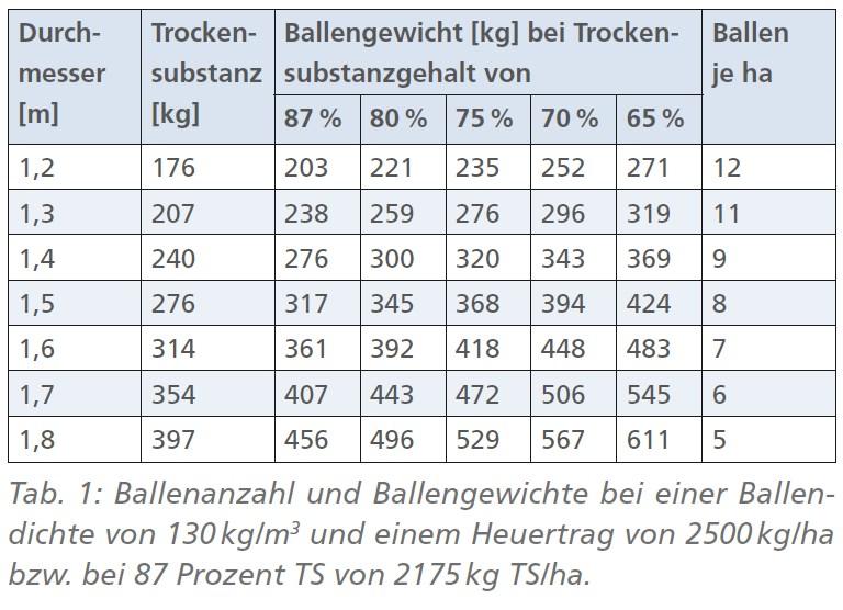

9. November 2020 um 07:39 Uhr #8340Hier mal ein paar Theoriewerte:
1,6m sind halt fast doppelt soviel Volumen wie 1,2m, ergo doppeltes Gewicht 😉
Ich hab den eins größeren F47Hn, da reichen mir 100kg Radgewichte für Heuballen bis 1,4m locker. Der 3100 hat da zu wenig Eigengewicht.
Der FL kann definitiv mehr heben als die Hinterachse entgegensetzen kann. Keine Angst bezüglich Zerstörung, da muss man schon richtig was dran setzen, um da was kaputt zu kriegen.
Hab den Traktor vornehmlich für Heuballen für die Pferde gekauft, mir hätte ein 3100h da sehr zu gesagt, da kleiner und wendiger. Hab mich dann aber für die F-Serie entschieden, da ich hier auch noch 3 Gitterboxen mit Holz aufeinander stapeln kann, was mir sehr gelegen kam, da ich mehr Platz für Heu gebrauchen konnte XD
9. November 2020 um 19:26 Uhr #8378Anonym
InaktivNeulingHallo @in-stinkt .
Vielen Dank für die Tabelle. Ich bin erstaunt über den Gewichtsanstieg bei eigentlich kaum wahrgenommen mehr an Durchmesser. Sehr gute Richtwerte. Wieder was gelernt. Find’ ich gut. Danke!
